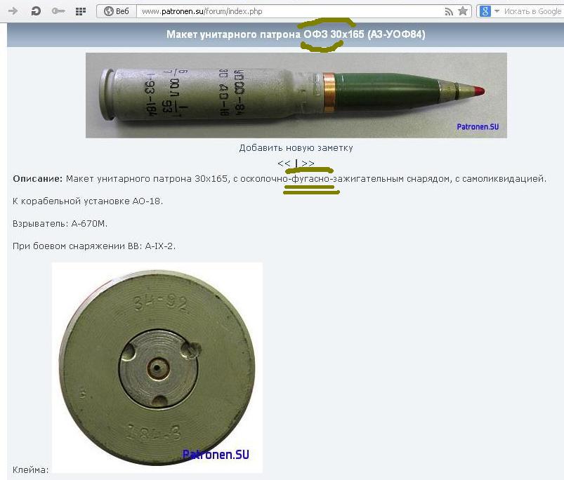

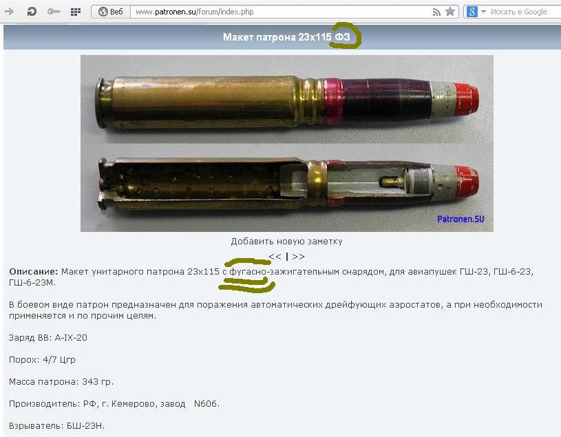

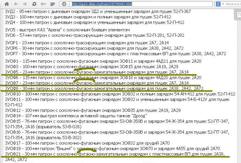

    Вообще-то, есть:
    http://guns.allzip.org/topic/18/790481.html
    С 20 мм.

  11. _yurij_
    _yurij_ Stabsfeldwebel
    28
    35
    1.025
    Та це не продолженіє, а закінчення.
    Фінальна крапка.
    Факти, які Ви вперто не хочете сприймати за принципом "такого не може бути, бо такого не може бути ніколи".

  24. _yurij_
    28
    35
    1.025
    Воля ваша, господа.
    Каждый лично для себя волен считать что угодно чем угодно.
    Я же всего лишь привёл официальные наименования боеприпасов согласно классификации ГРАУ.
    С этим можно либо согласиться, либо аргументированно опровергнуть (с цифрами для каждого конкретного образца).
    votaga нравится это.

  26. _yurij_
    28
    35
    1.025
    Суть не в том, в какую группу занесен тот или иной образец вооружения (или техники).
    Суть в том, что мотоцикл "Урал" называется мотоциклом, а не танком.
    А приведенный выше 23х115 мм фугасно-зажигательный снаряд - фугасно-зажигательным, а не бетонобойным, например.
    Если Вы сможете аргументированно (на основе расчётов, с конкретными цифрами для конкретных образцов) доказать, что ФЗ на самом деле не ФЗ, а что-то другое - вот тогда и будем называть его по-другому, посмеиваясь на тэлэпнями из ГРАУ. ;)
