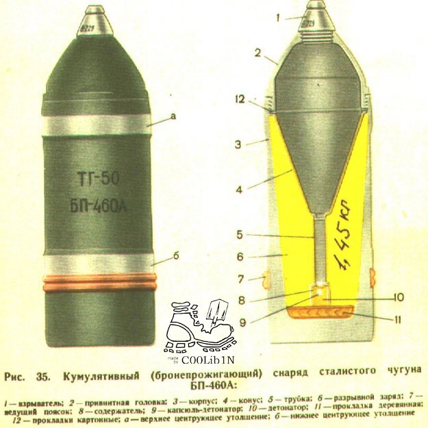

    БП-460, ранний.

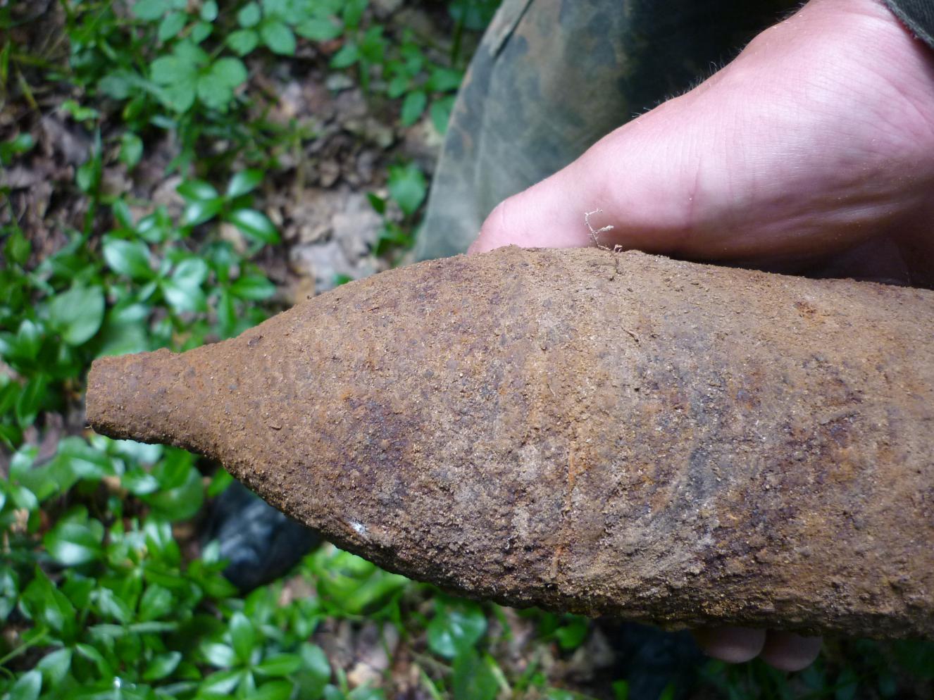

    122-мм кумулятивный снаряд, выстрел - 121,92x780R.
    Болванка "Очень ок", поздравляю :) жалко, что головной В-229 сгнил.

    Опасен?
  5. C00Lib1N
    C00Lib1N УберВопогмох
    4.533
    Гомель, Беларусь
    Логично наверное, что да. Полтора килограмма смеси тротила и гексогена + целый детонатор головного взрывателя.
    Если бить\резать\варить - будет хороший "завод", но перемещение до ближайшего недалекого болота вполне выдержит. Главное - не бросать. И аккуратно с головным - ударник даже виден, почти наверняка удар по нему - накол КД.

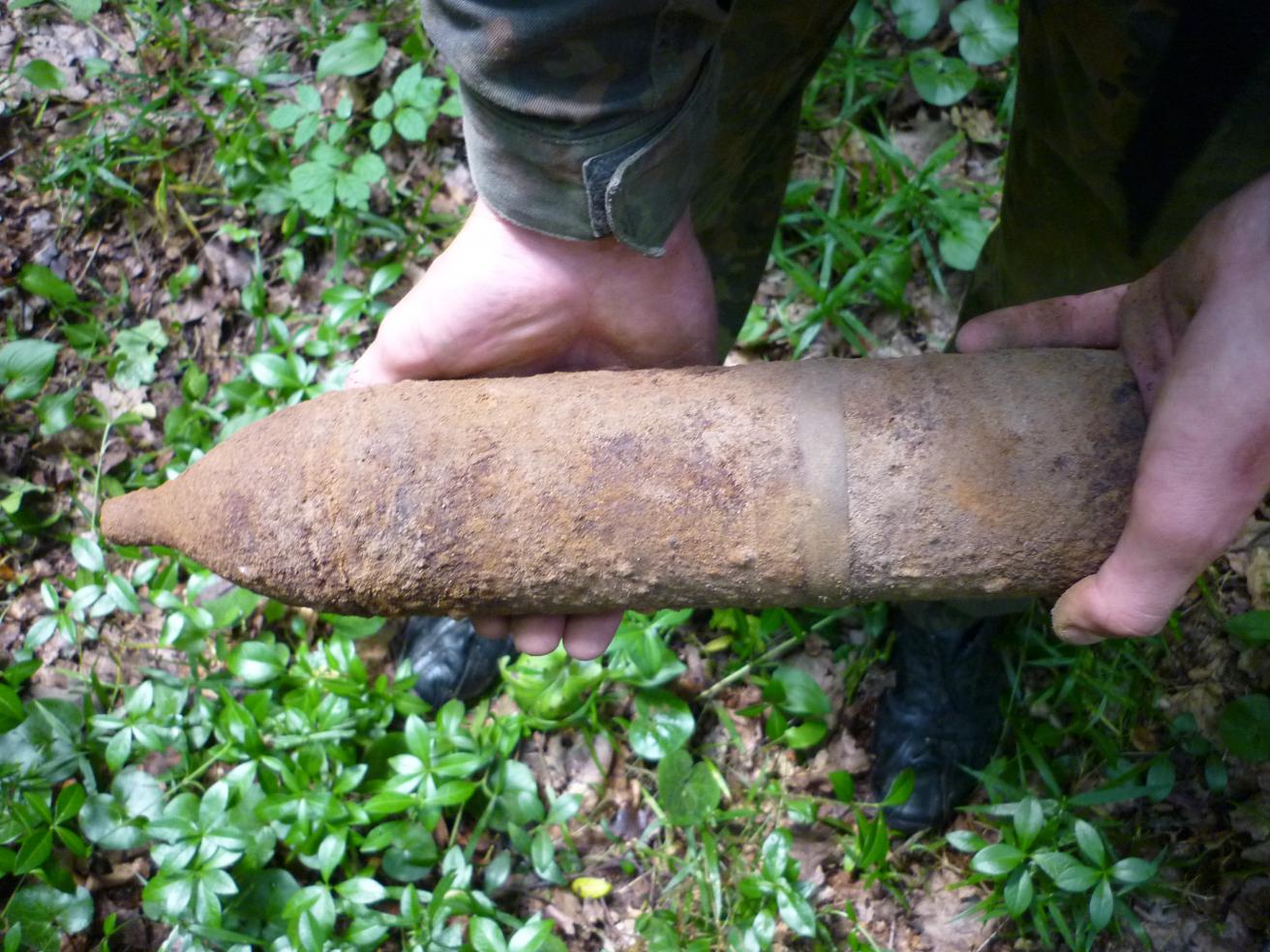

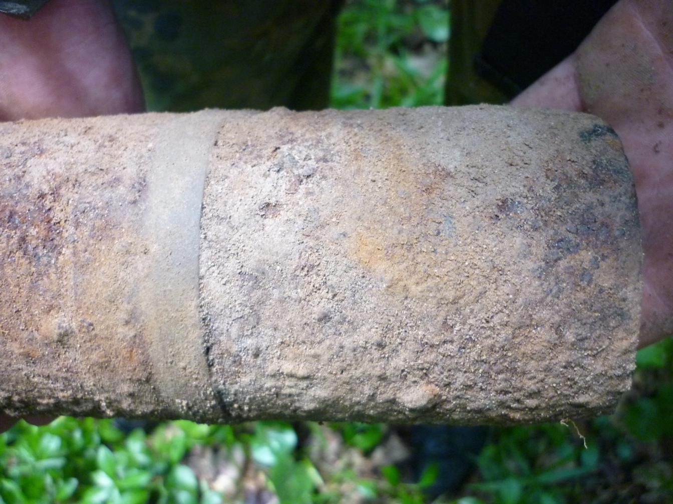

    БП-350А
    76-мм бронебойный кумулятивный снаряд. Тоже ранний вариант исполнения.
    Жалко сохран уныл,не видно - дно ввинтное, или цельнотянутая болванка.

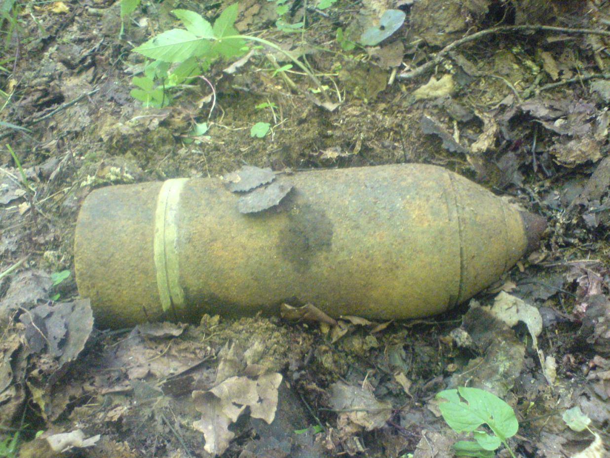

    Подскажите, что за ВОП

    А в аттаче вроде 7,5-см немец. На гильзе надпись Рак видно.:rolleyes:

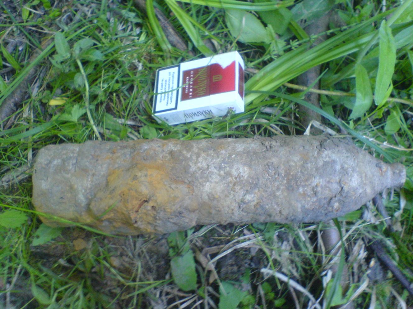

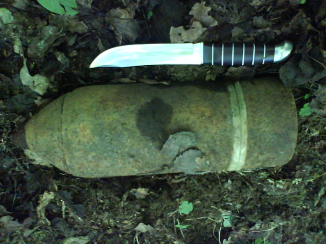

    раз вопрос пошел о советских кумулятивах, то вот есть подозрение, что данный УГ когдато был 76,2-мм кумулятивом.
    ЗЫ: извиняюсь за фото, но не хотелось неизвестный предмет сильно отшкрябывать.

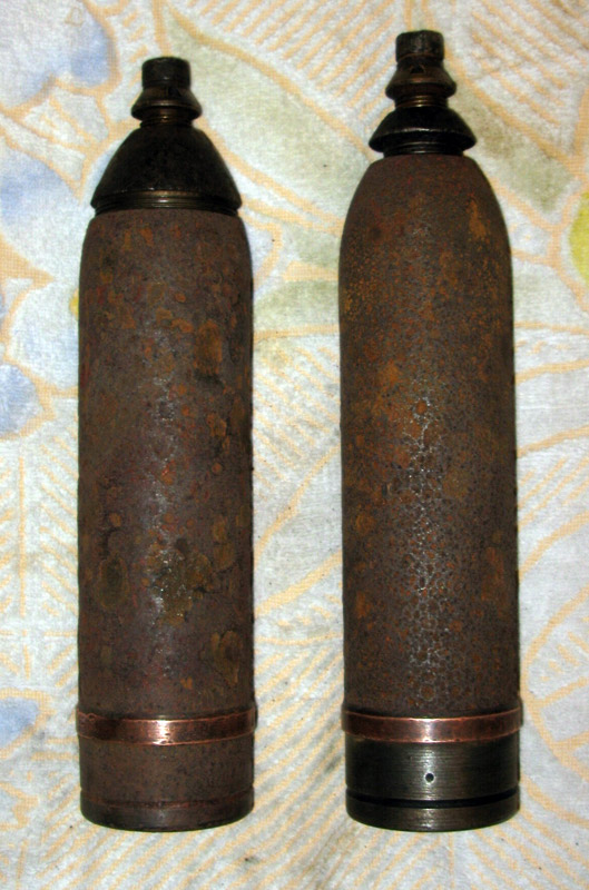

    Снаряд именно наш. А вот гильза перемаркирована немцами, это верно. Снизу в аттаче - версия с трассером.
    Нет, не кумулятивный. 76-мм ОФ старого образца.

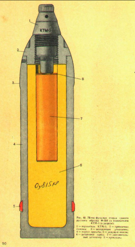

    Возможно, а схему бы увидеть пожалуйста.

    Так оно и есть... В аттаче схема с головным КТМ-ом, и фотография 76-мм ОФ-ов старого образца французского(справа) и русского типов(слева), на них головные - АД.
