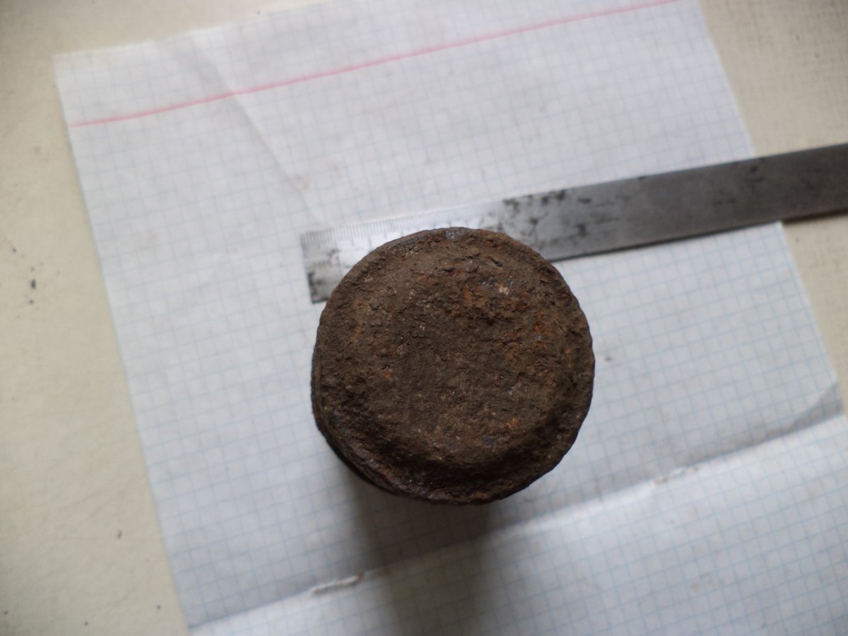

    Доброго времени помогите пожалуйста определить это граната или какой то взрыватель был покрашен чёрной краской было что то похоже на чеку не понятный принцип действия ни разу такой не попадался.

    Вы разобрали , а потом спрашиваете что это? Смело :)

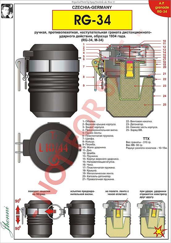

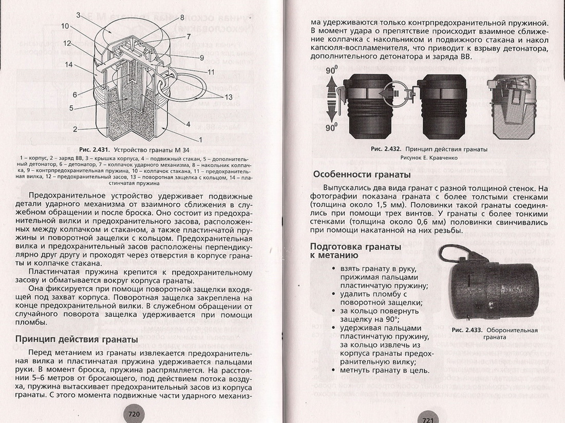

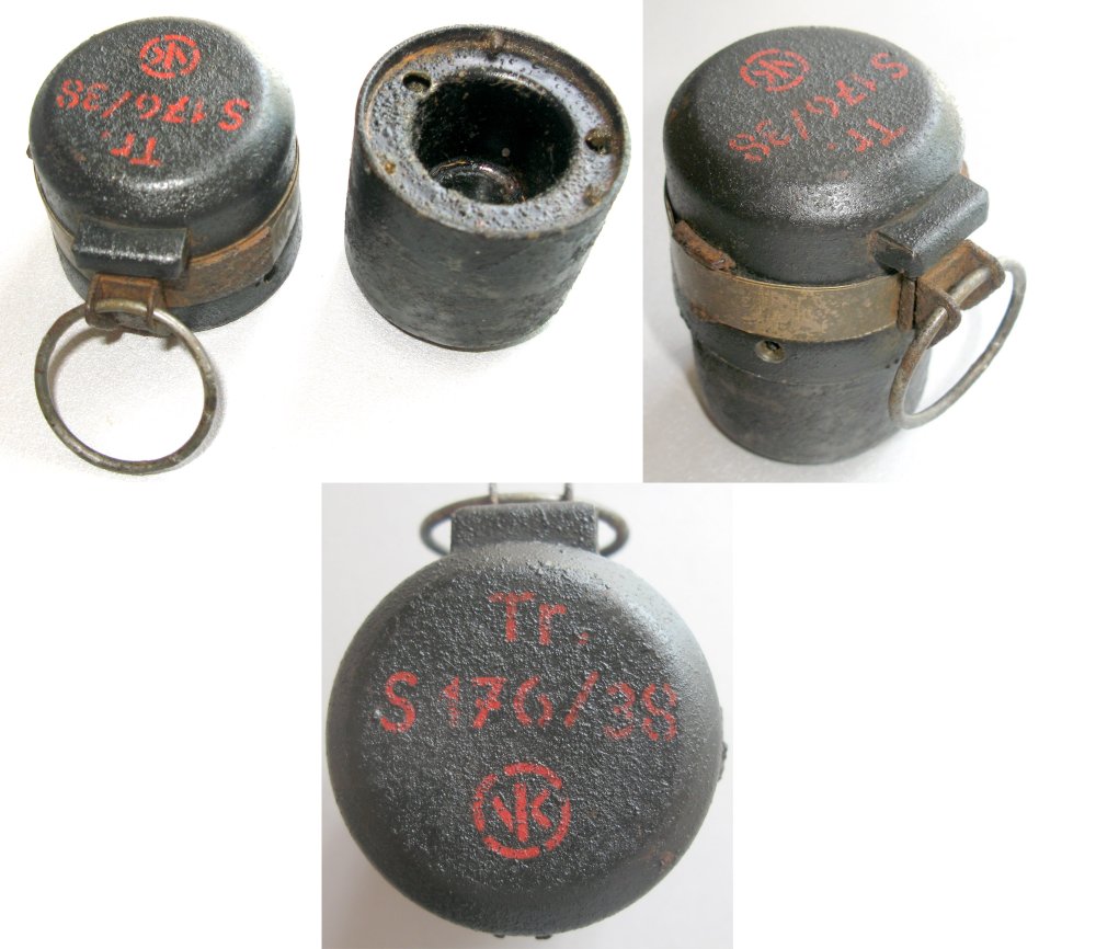

    У Вас ОБОРОНИТЕЛЬНАЯ (толстый корпус) чешская граната обр.1938. "Трехболтовка". Части корпуса соединяются между собой тремя болтами (есть еще вариант крепления с нарезанной резьбой). Принцип действия показан на примере НАСТУПАТЕЛЬНОЙ (первый рисунок).
    Это именно оборонительная, у НАСТУПАТЕЛЬНОЙ части корпуса соединяются по НАКАТАННОЙ резьбе. Видно на первой схеме и крайнем фото.

    Спасибо за учение и познание.Она уже была раскурочена видать с осечкой загнута игла накалывания и не похожа на гранату я дальше разобрал.На сколько редкая мне ни разу не попадались и не видел может кому запчасти надо или выкинуть по дальше.

    Деактивирую и выкину лишнее.

    Был еще 3-й вариант, когда-то выкладывал фото, попалась под Одессой, толстый корпус и нарезанная резьба https://reibert.info/threads/vopros-po-granate.179418/
