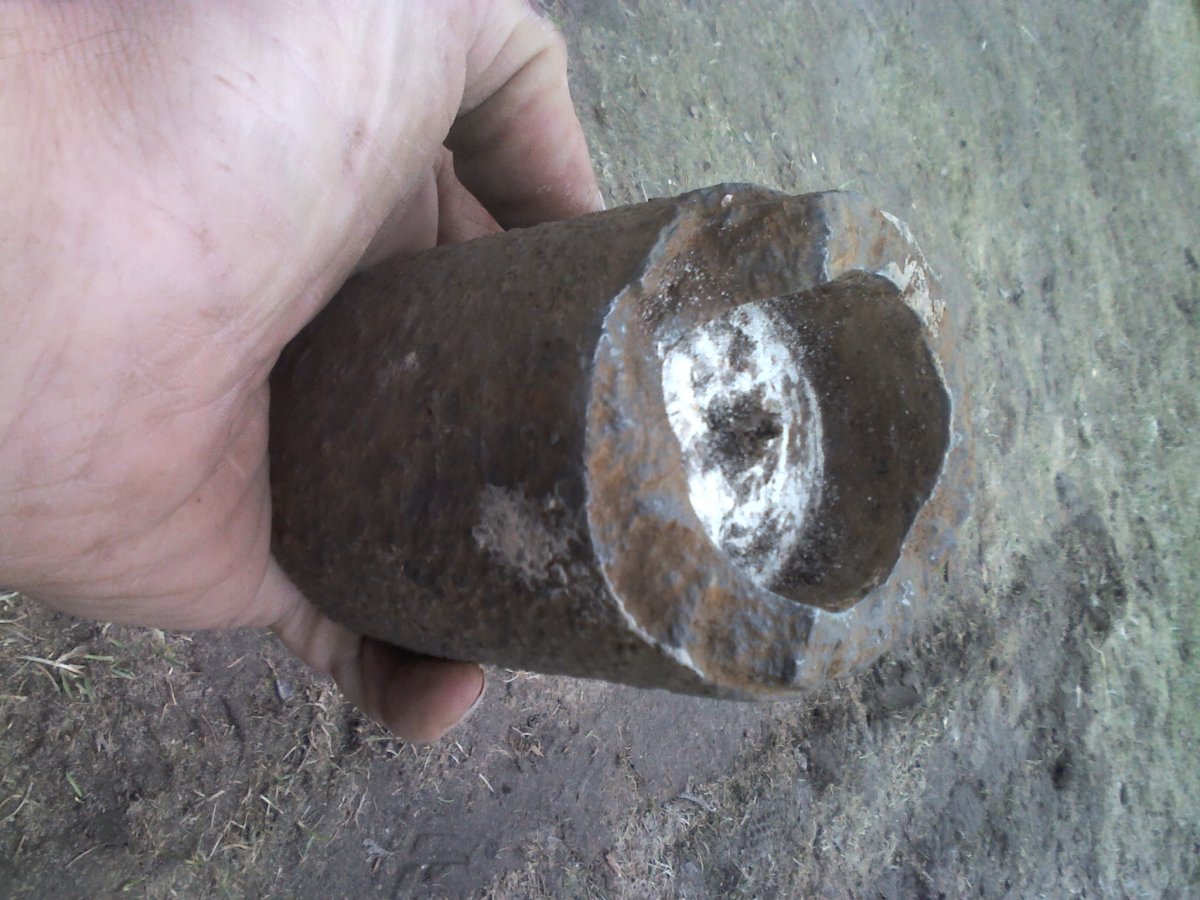

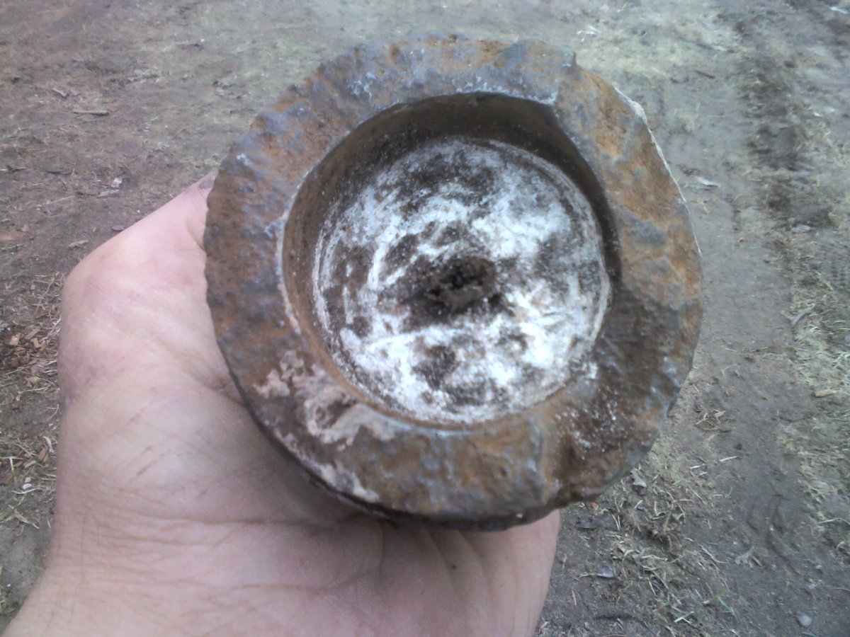

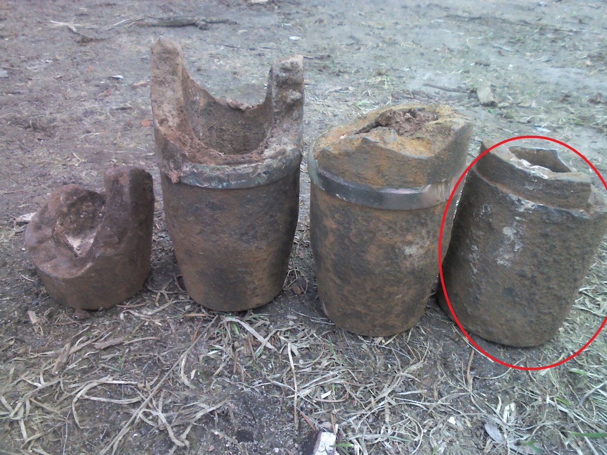

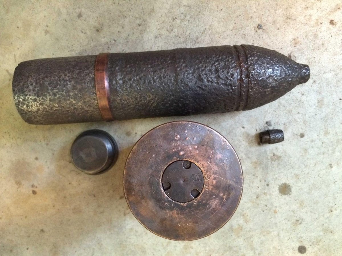

    Добрый вечер!
    Сегодня шарил по оврагу, по которому в августе 1944 года отступали части 3 ударной армии (Латвия, Эргли). Среди взорванных боеприпасов калибра 76мм нашёлся один не стандартный. Похож на французский шрапнель Первой Мировой. Какие идеи?

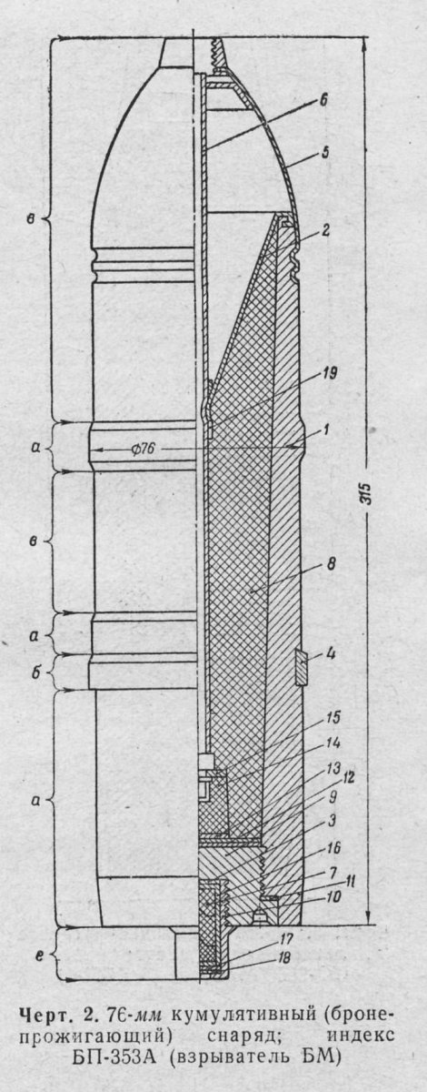

    Недовзорванный кумулятивный снаряд. 76-мм БП-353А. Я так думаю, что промежуточный детонатор с КД по прежнему на месте (в дне снаряда поз. №14). Крайне противопоказан открытый огонь!

    вообще, ковыряя сапёрные подрывы, можно легко получить не совместимые с жизнью повреждения, вызваные сработкой механики или особенностей механической смеси вв того, что вы ковыряете.
    к таким как раз относится сабж с фотки - тыкая железной отвёрткой в гексоген. очень слабой флегматизации. или ковыряя железным ножиком, желательно закалённым, или гвоздём. как пить дать вам мозгов же не хватило процарапать там где вв специальным медным, мягеньким зубилом(чтоб не *бнуло)? так погиб весьма опытный в этом деле форумчанин -
    https://reibert.info/threads/vitman.357209/
    затёр отвёрткой гексу об стенку кумулятивного снаряда.
    серьёзно задумайтесь о том что могло произойти, наверните стакан, подумайте, как вам повезло, и перечитайте тему. так, для общего типа развития.
    https://reibert.info/threads/death-aktiv-faq-tochnee-likbez-po-vopam.31025/
    я кстати ваш пример какнить закину в тему как пример того, как точно делать не надо. улыбнули, вечер перестал быть томным;)

    Опа! Значит мне крупоно повезло! o_O

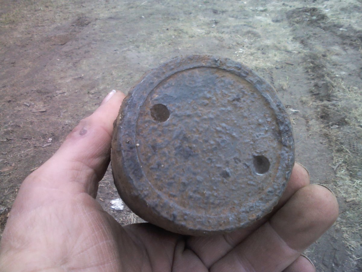

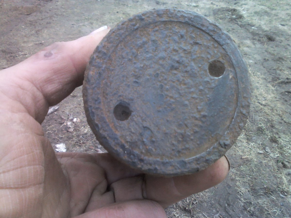

    Вообще у меня есть принцып - не трогай то, чего не знаешь. В данном случае я в лесу изпользовал сучок для извлечения остатков ВВ. У этого обломка ВВ была твёрдая. Когда увидел "нитку" по середине, стал задумываться.
    Помыл и почистил дно, и обнаружыл, что оно вкручено.
    Вот тогда и понял, что вещь для меня не знакомая. Была мысль на счёт снаряда ПМ. По этому и задал вопрос на форуме. Но хорошо, что в лесу не использовал нож, а простой сучок...
    Весьма поучительный случай. О нём написал и в одном местном латвийском форуме копателей!
    Век живи - век учись! ...если конечно доживёшь... :rolleyes:
