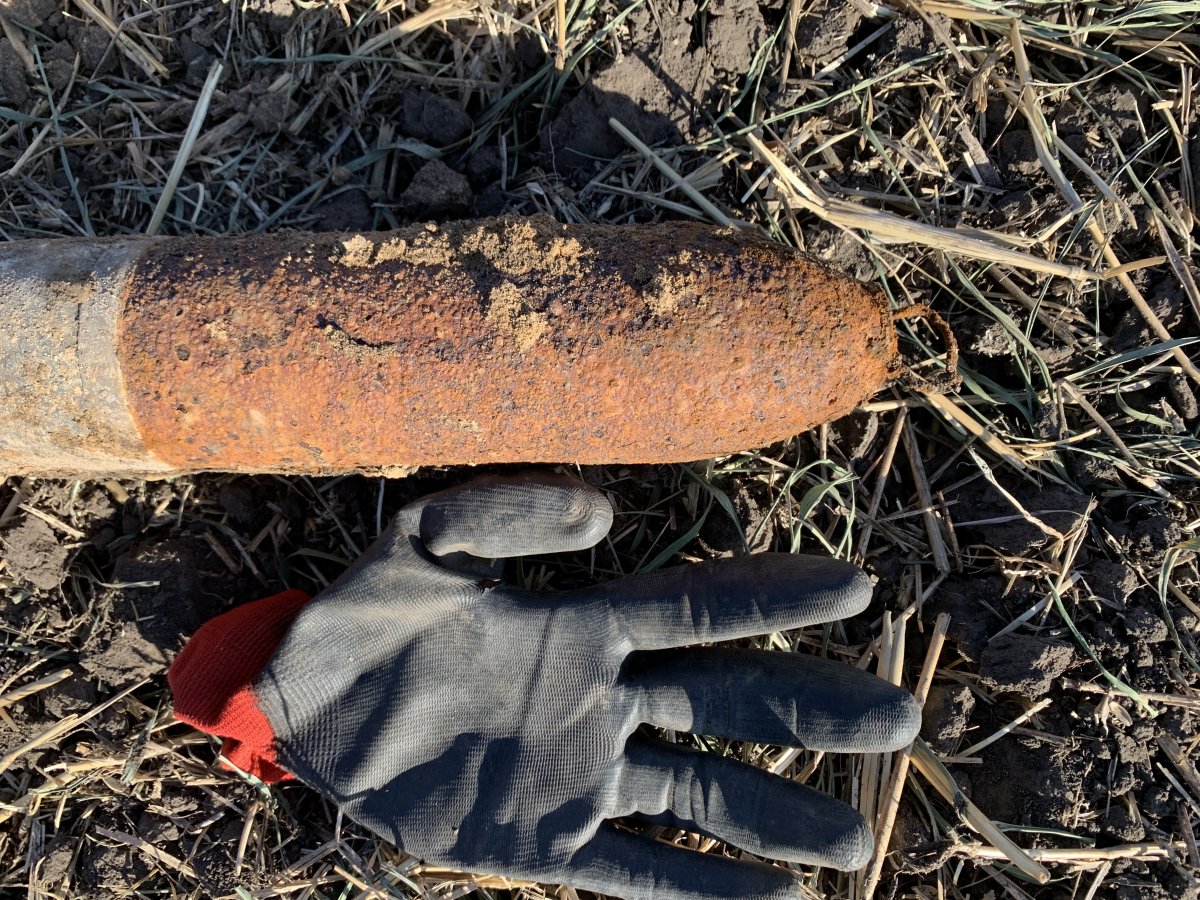

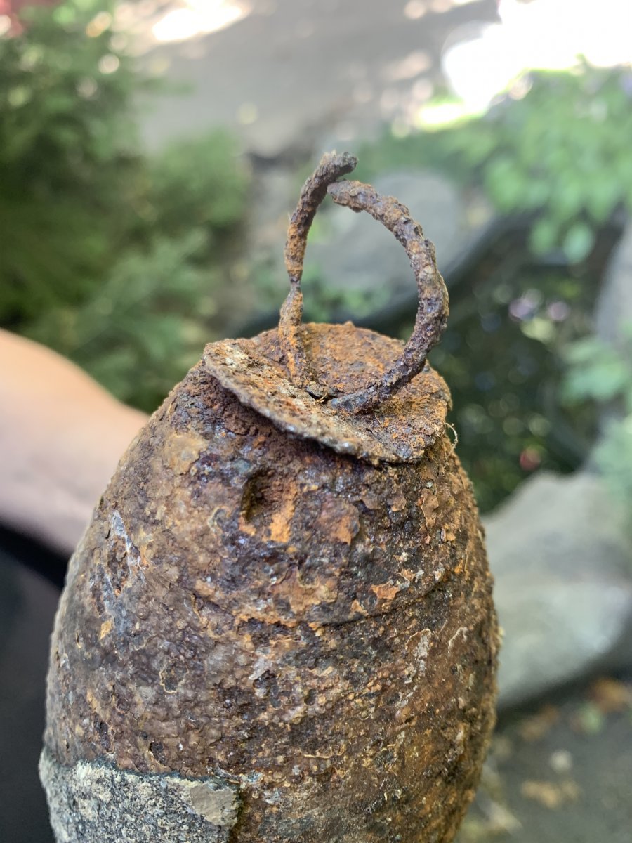

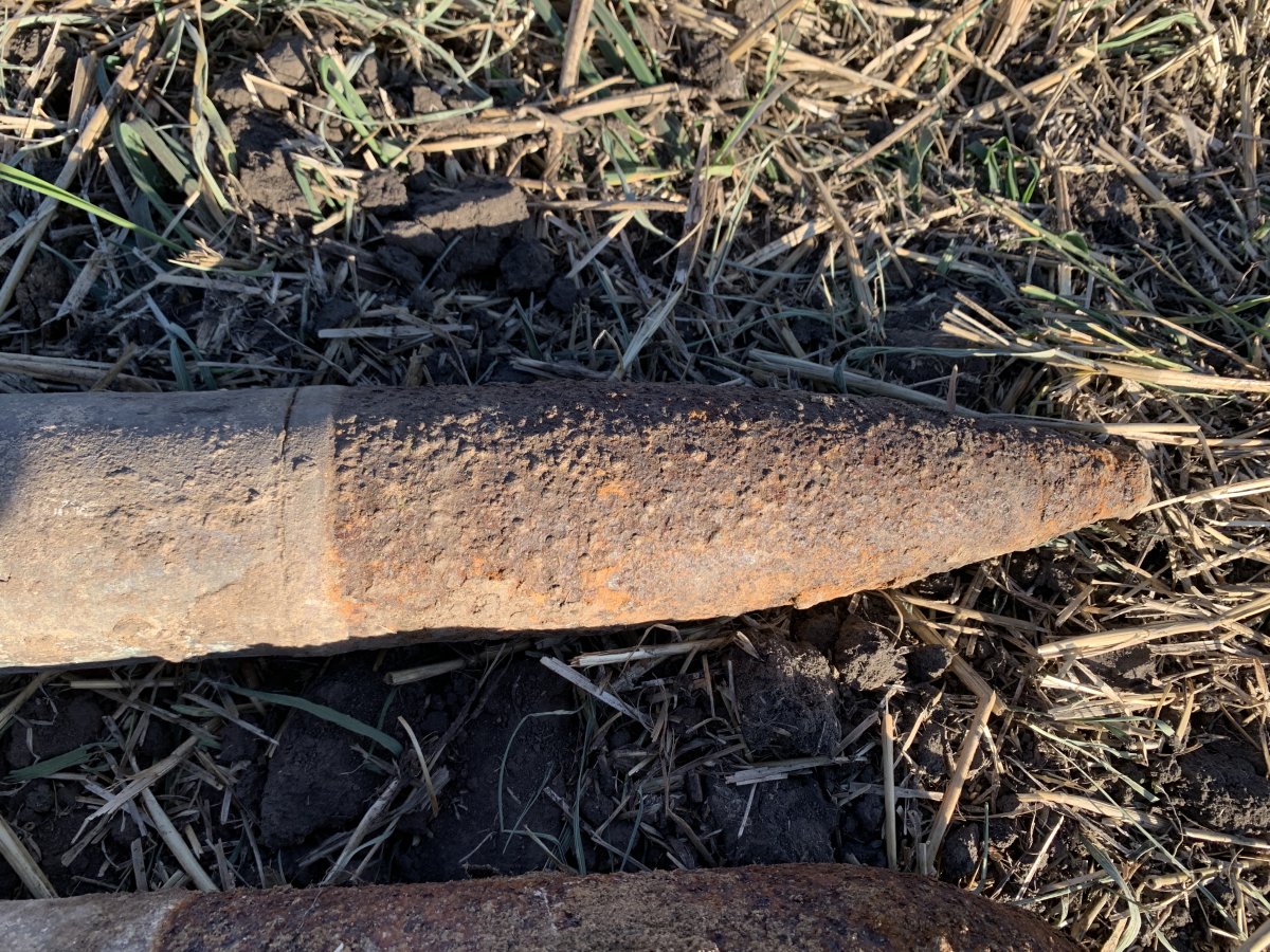

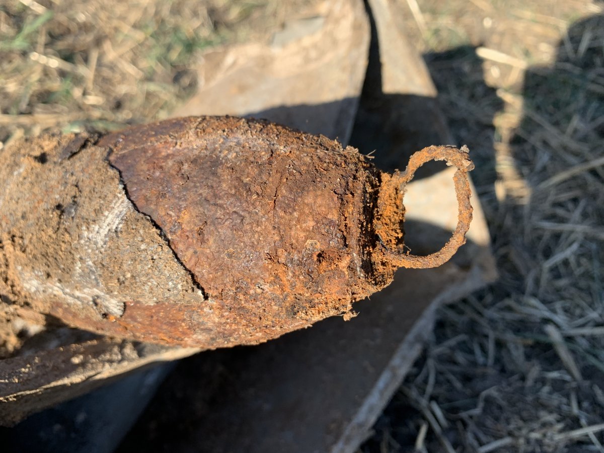

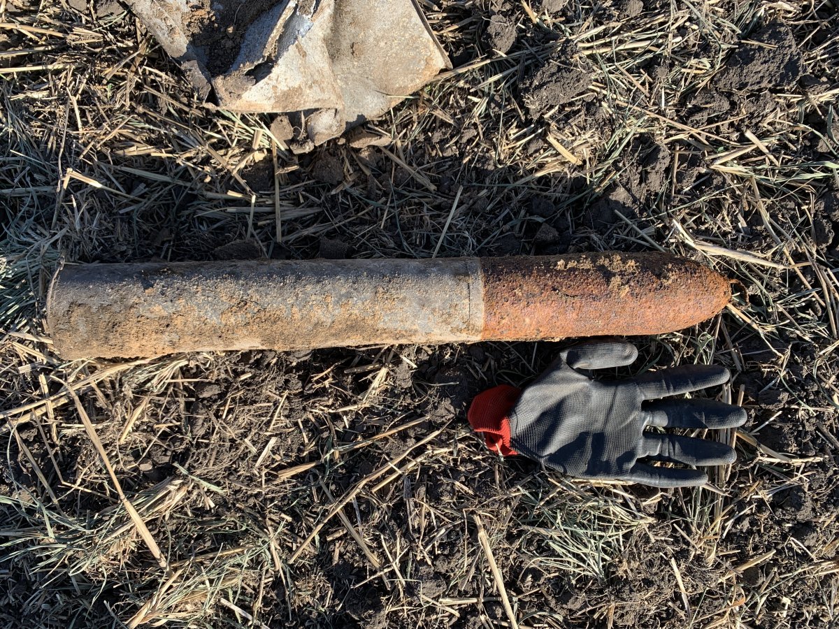

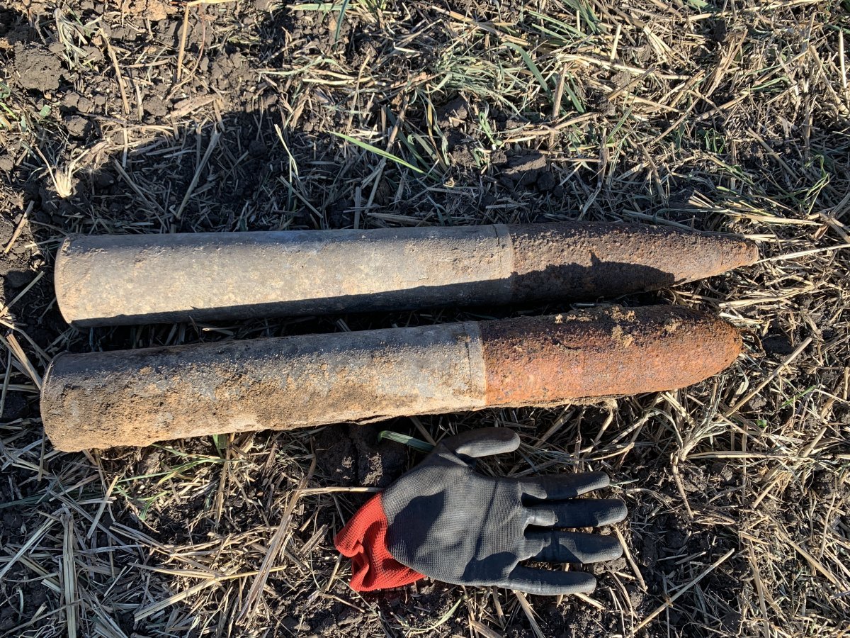

    Приветствую. Попалось две таких штуки, подскажите что за воп. Насколько опасный. Стоит ли пробовать освободить гильзу или лучше не связываться. Спасибо

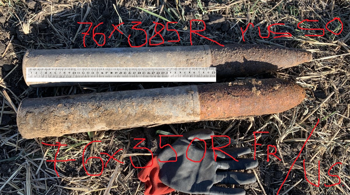

    видится :
    вверху - сов. 76-мм патрон ОФ со взр. КТМ-1 (76Х385R)
    снизу - 75Х350R - или француз, или американец ??...

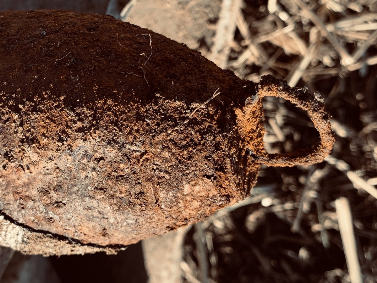

    с кольцом то вроде транспортная заглушка а не детон. и если американец то редкий

    Так а что там гадать - переверните и гляньте на донца гильз.
    Советы и француз отличаются кардинально. Не только маркировкой, но и капсюльными втулками.

    Та уже не перевернул. Пока оставил там где нашел. Сначала хотел узнать можно их трогать и стоит ли это делать. Если это транспортировочная заглушка то значит нет взрывака и предмет безопасный?

    Та они оба относительно безопасны. Если по первому не бить молотком сверху по взрывателю.
    Канал ствола не проходили. Взрыватель не взведен.

    ...мне как-то (давно) попался такой-же 76-мм ОФ с КТМ-ом.
    При том, стрЕляный. Скорее всего - попАвший во что-то твердое, гомогенное и плоское (типа - бортовой брони Т-3/Штуг-3.
    КТМ был пОлностью пдИт "в очкО) - и НЕ СРАБОТАЛ...

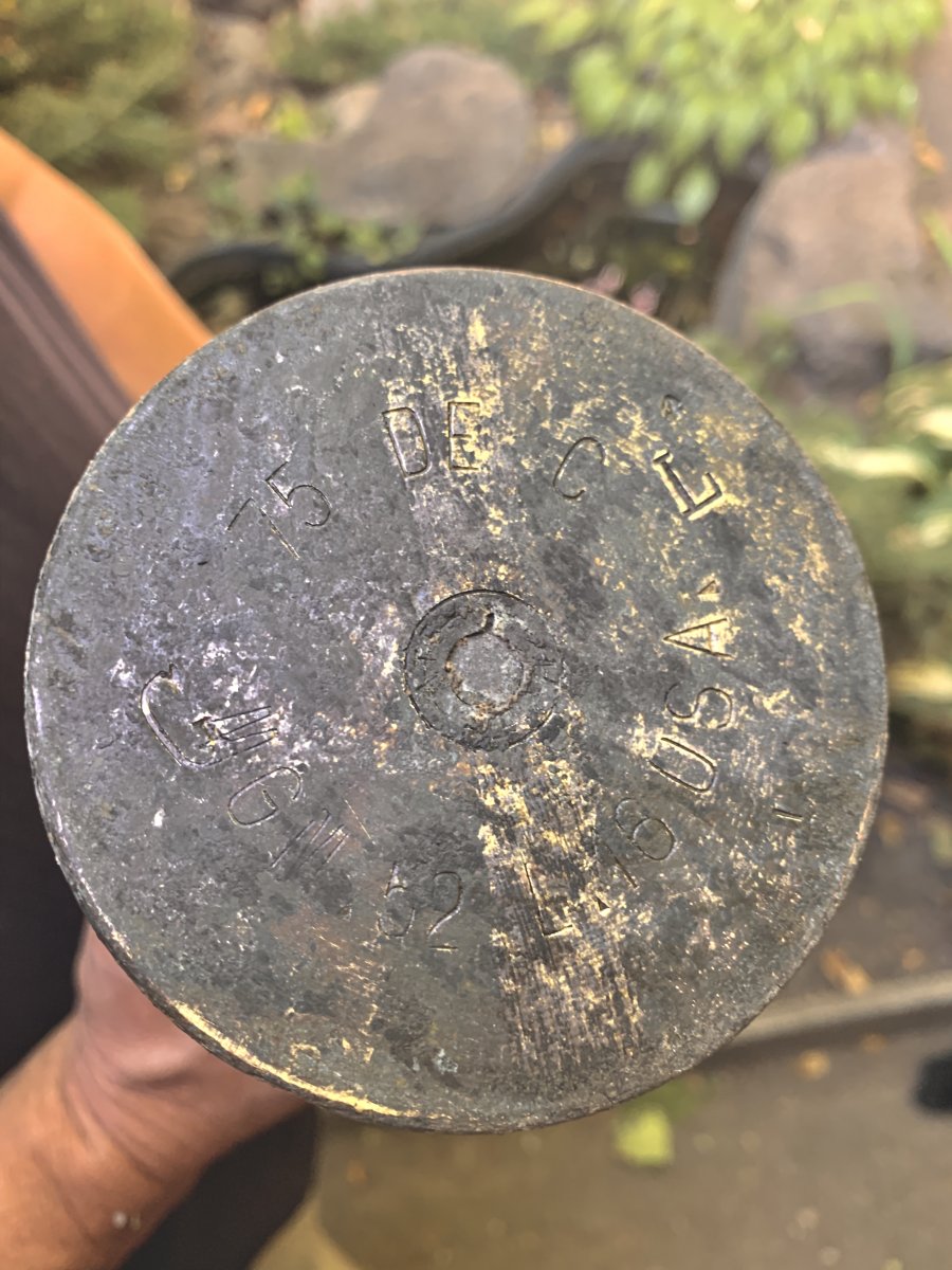

    Сделал дополнительные фото. Может станет понятно, что за снаряд?

    А что там понимать, америкосовский ленд лиз.

    ...такИ, французик - 75 DEC (75-мм скорострельная полевАя пушка Мле.1897)
    75mm canon de Campagne Mle. 1897 (75 DEC)...
    https://ru.wikipedia.org/wiki/75-мм_пушка_образца_1897_года
    французский сайт по 75-мм гильзам пишет про эту маркировку такое :
    MGM - Manufacture Générale de Munitions, MARSEILLE (???)
    ...хотя, вполне возмОжно, что заказ из США по ПМВ (или латунь из США??)
    (так, что и тут - "десЯтка" ;))

    Там ведь написано USA?

    Точняк, MGM не заметил :cool:

    ...эта пушка стоЯла на вооружении И в США тоже (см. ссыль)
    снаряды/гильзы маркировАлись на французский манер, НО...
    ...ежели это Америка для себЯ, то на гильзе ОБЯЗАТЕЛЬНО должен быть вот такой знак :

    Спасибо, з гильзой разобрались, а что за боеприпас в нее вставлен?
  16. A10A
    A10A General-leutnant
    ...скорее всего - осколочно-фугасная мелинитовая граната...

    Аккуратно вытащить и зарыть поглубже?

    Ну можно и сохранить. Комплект. Причем оба.
