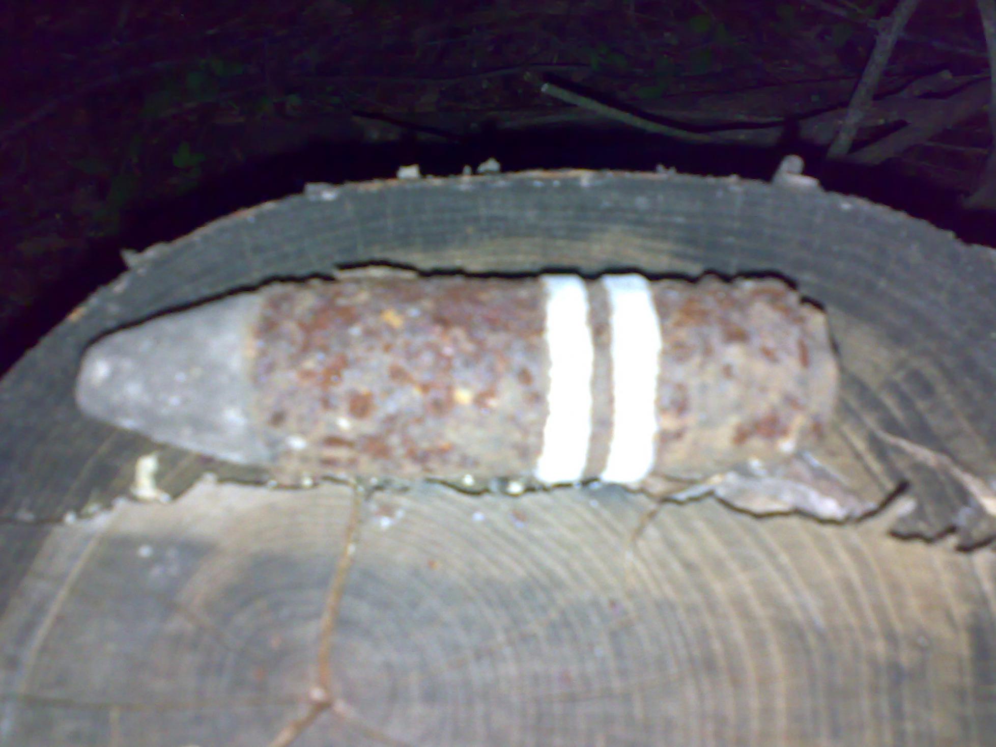

  1. Сегодня с другом прошлись по окопам ВОВ,предположительно окопы немецкие. Нашли несколько металических предметов и несколько снарядиков в разных местах,снаряды неразорвавшиеся.Помогите опознать,что за снаряд и чей? Фото прилагаем, сорри за качество,фоткали с мобилы и уже ночью.Снаряды оставили на месте.

    фотки конечно "Дай Боже"! видно что два пояска, колпак одет, и виднеется донник... рискну предположить что бронебой немецкий....
  4. Жаль конечно,что размеры не сняли,-хоть какая-то зацепка была бы.
  5. это не бронебой а осколочно фугасный а сзади трасер похоже на ганса 37мм
  6. Кстати,примерно такой калибр 37мм ,может есть у кого то ссылка на етот снаряд.По словам стариков,в 44-ом году там наши бомбили немецкую ж/д станцию, фрицы даже понять не могли откуда их накрывают.

    Интересно камрады, а из какого прибамбаса ним стреляли? Может и он зарыт рядом? Если это немец, значить надо покопать. Тока сцыкотно малость, вдруг лопатой заденешь, и капец! Мд в одну сторону, кеды в другую. Лучше б крест какой то найти :)
  8. 37мм ОФ Ганс, с трассером в дупе.

    Лучше закопай поглубже или выбрось в ближайщий водоем, если нет возможности вызвать саперов. Найдет какой-то грибник, в лучшем случае поднимет панику, в худшем...o_O да и вообще зачем тебе место светить. ИМХО!

    это 100% от зенитки flak 37мм, как сказал уважаемый зЛой медвежонок. у нас часто гильзы от них выскакивают, а рядом и сами снаряды ( детвора после войны игралась). окуратнее с ним, т.к. их обычно из гильз вынимали ударом об дерево (у нас на гильзах характерные вмятины с боку)
