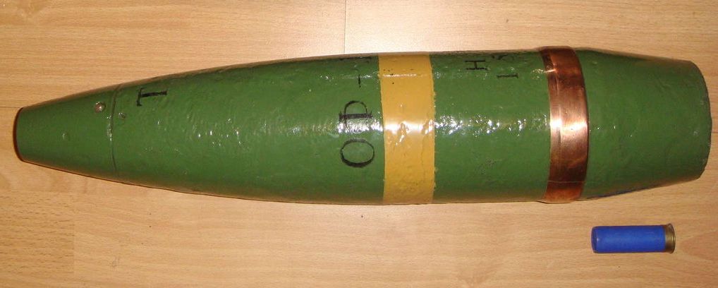

    Здравствуйте! Подскажите,что за снаряд и опасен ли. Коробок для масштаба

    105 мм немец ОФ.

    Скорее всего, потому, что советские 107 мм редкость.

    107 он может быть если там откручена привинтная голова. Тот что на фото имеет размер очка под головной взрыватель аналогичный 105 мм немцу.
    Что бы не было споров - точные размеры - длина, диаметр, диаметр очка для взрывателя, тип направляющего пояска. Если поясок металлокерамика - однозначно немец.
    А поясок на фото - ну явно керамический.

    В полне согласен.

    ДА поясок керамика. ММГ можно сделать дилетанту или опасно

    Я ж не спросил как сделать Вопрос в том опасен ли он в данном состоянии

    ну надо поковырять ему передок - чтоб понять, есть ли внутри кд, ввинтная втулка, вв - по мне так опасен всвязи со 105ткостью
