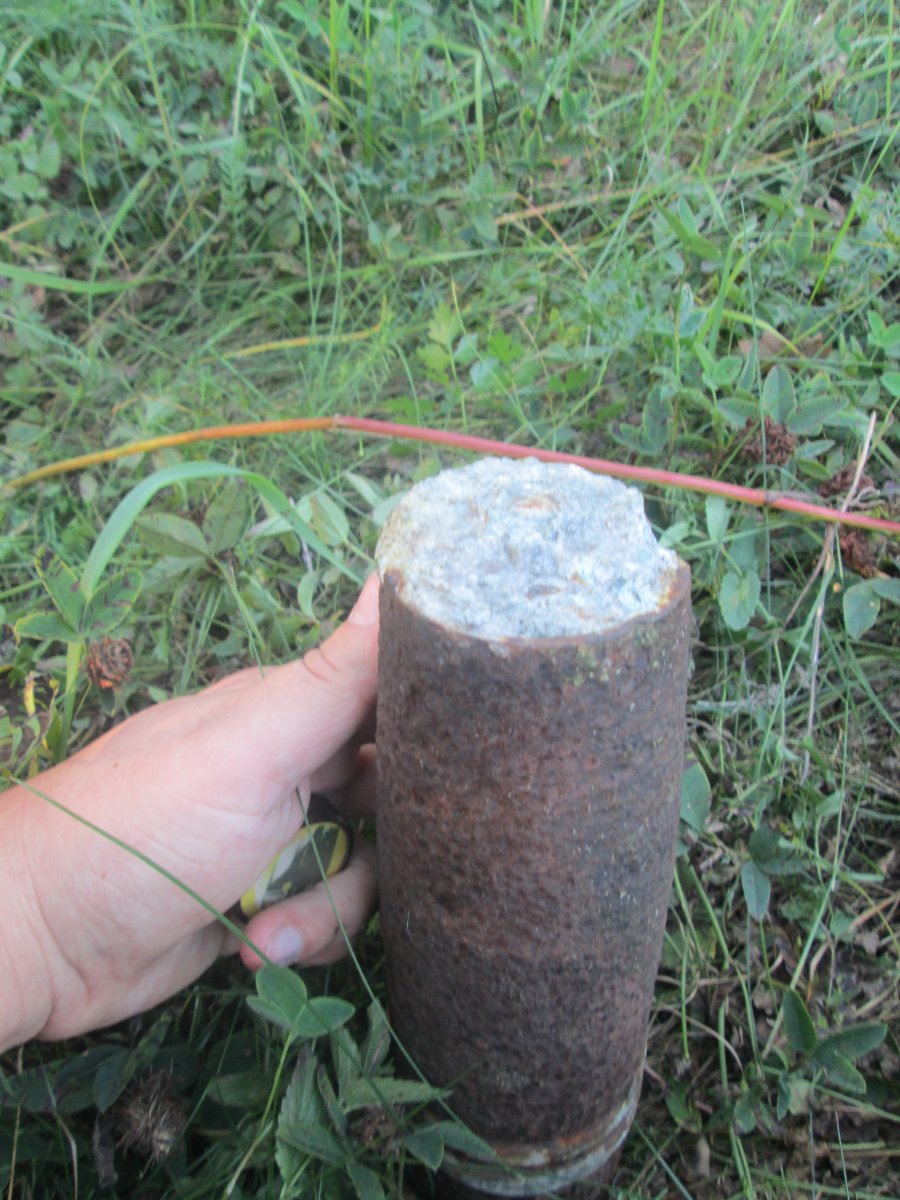

Что за снаряд ?
Dieses Thema im Forum "ВНП" wurde erstellt von Дима Голик, 10. Sep. 2016.
  1. Дима Голик
    Дима Голик Schütze
    Beiträge:
    23

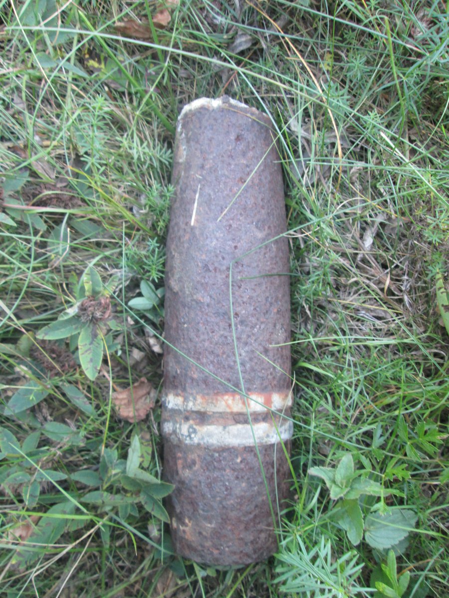

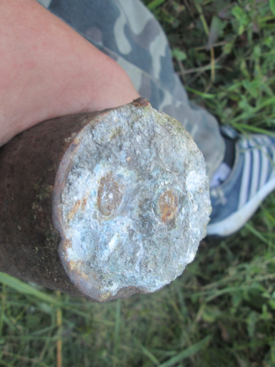

    12.955
    Ort:
    Что то я не пойму- как вы определили что там тротил? Если он не разбирался.

    12.955
    Ort:
    Нужны точные размеры. Может это и не 76 мм а 85 мм. Нужны качественные фото головы - есть там переходник или нет.
    А так - только на вскидку - 76,2 зенитная шрапнель Ш-361.

    Ort:
    Хотя может быть и 85 мм зенитный осколочный О-365 с остатками дист трубки.

    5.428
    Ort:

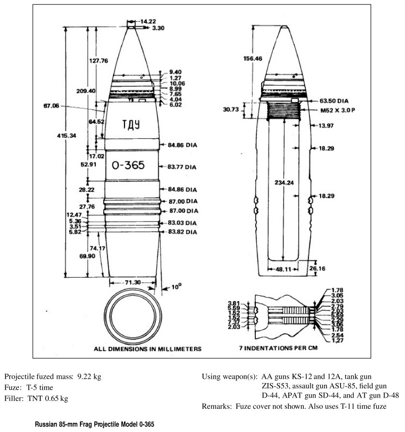

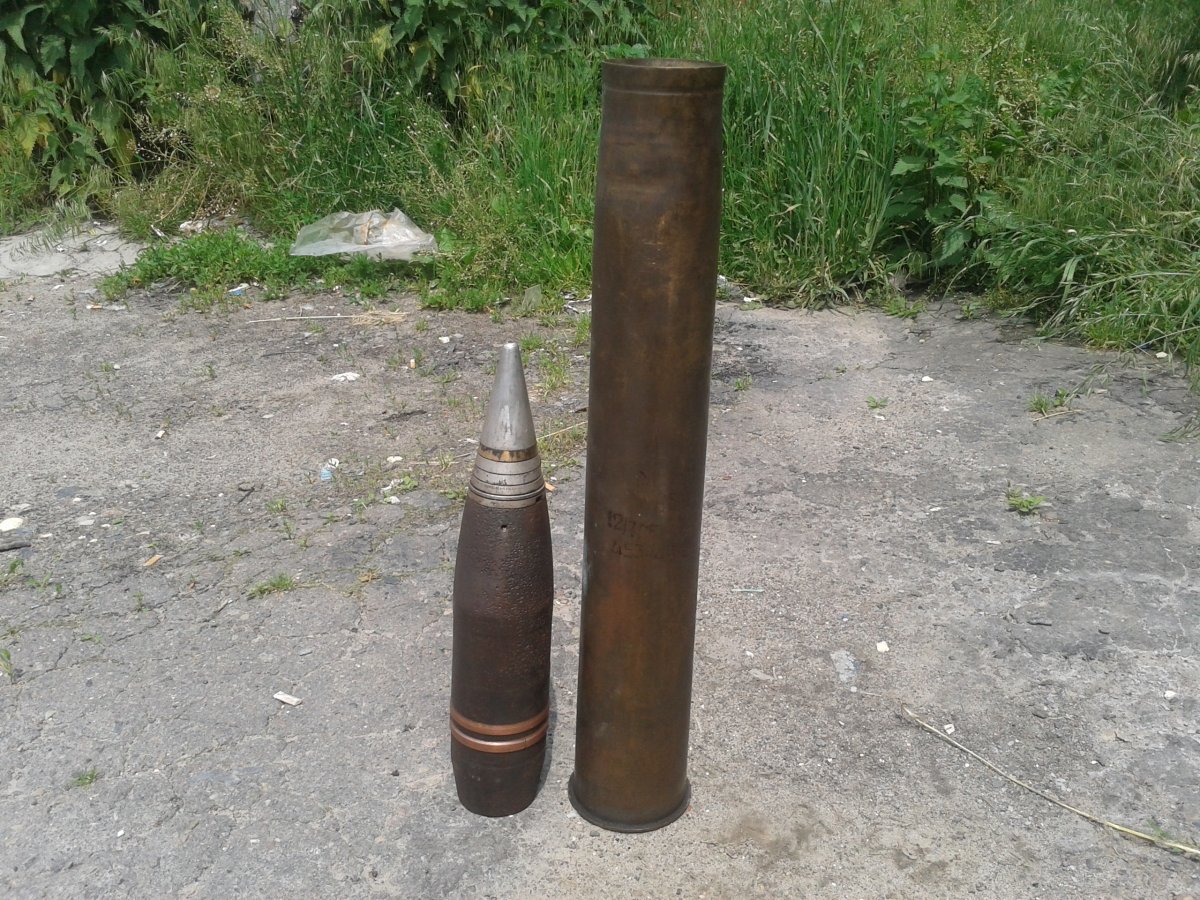

    85-мм более "вытянут" по сравнению с 76-мм зенитным снарядом (фото №1). Мне лично видится О-365 (это кстати о наличии ТРОТИЛА в "не разобранном снаряде") с разрушенным дистанционным ВЗРЫВАТЕЛЕМ Т-5 либо Т-11.
    Учитесь делать качественные фото и производить замеры ( с соблюдением мер безопасности). И будет Вам счастье и максимально верные ответы на вопросы..

    12.955
    Ort:
    Да и я сразу засомневался в калибре. Но товарисч пишет "калибр возможно 75 мм". Вот такой ответ и получил.

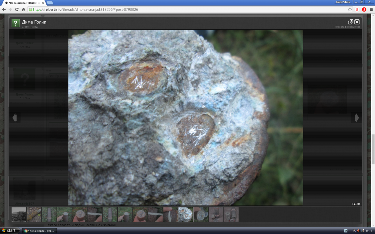

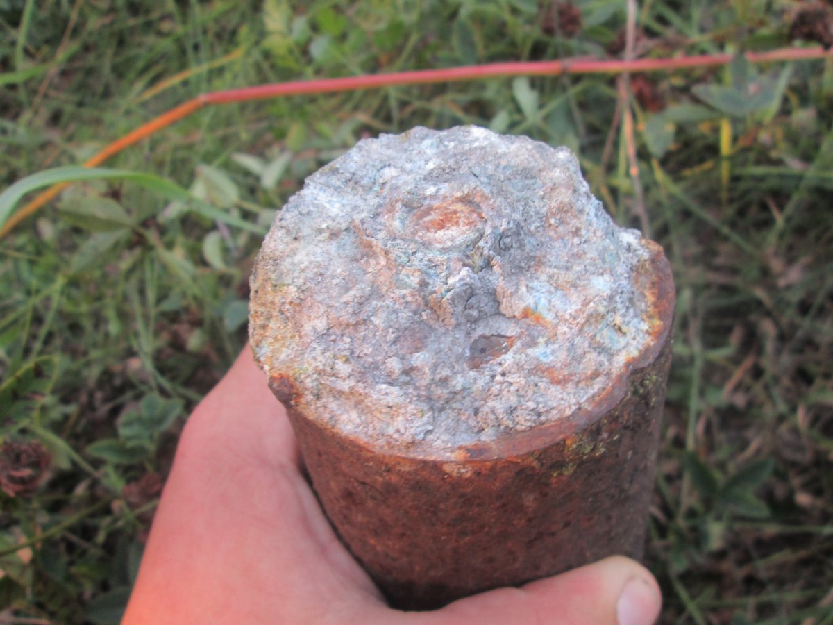

  9. Дима Голик
    Дима Голик Schütze
    Beiträge:
    23
    Вот
  10. Alexandr167
    Alexandr167 General-leutnant
    33
    42
    Beiträge:
    12.955
    Ort:

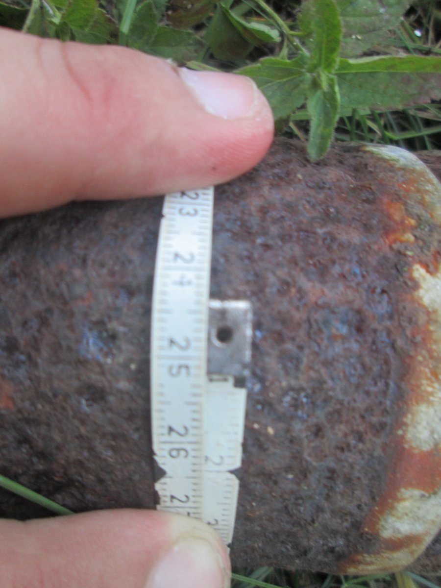

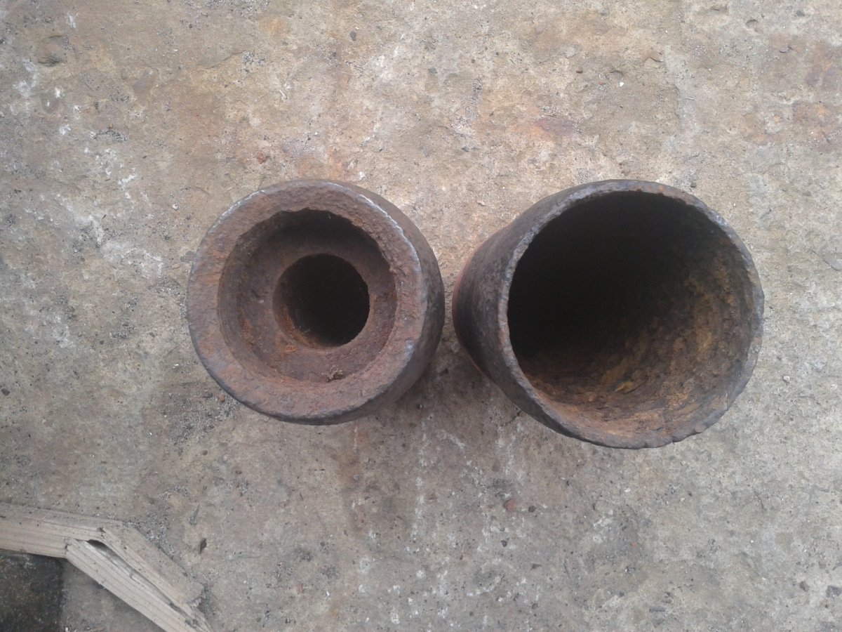

    Не, ну опять всё через ж... Ну что трудно было замерить длину и диаметр, а не мерить длину окружности? И сфотографировать есть переходник под ДТ или нет.

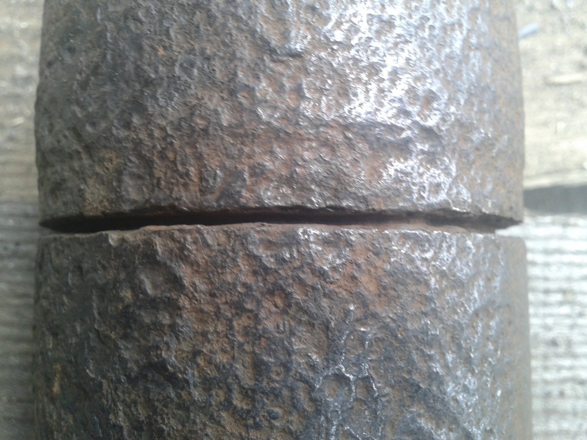

  11. Дима Голик
    Дима Голик Schütze
    Beiträge:
    23

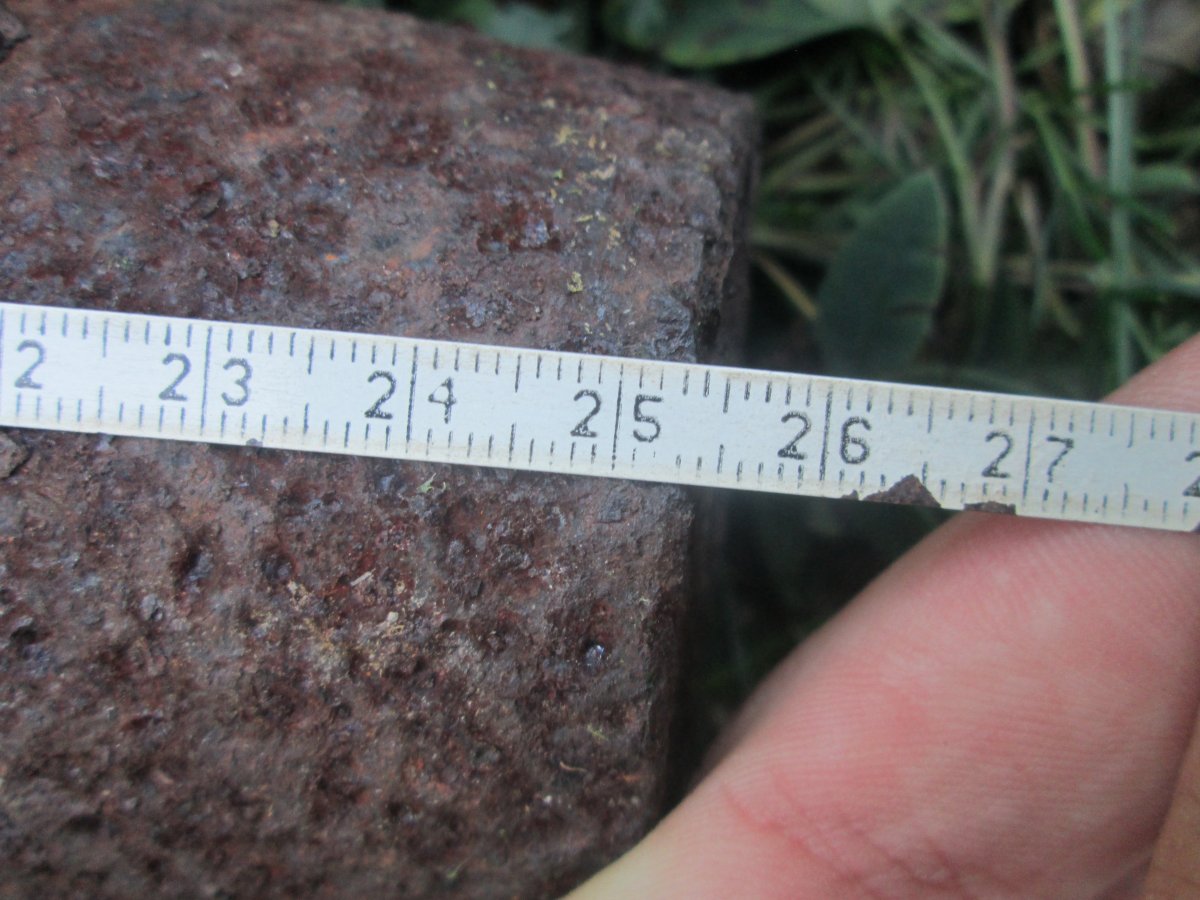

    длина 25 же

  13. Alexandr167
    33
    42
    Beiträge:
    12.955
    Ort:
    Ну если верить Вашим измерениям, получим:
    240 / 3,14 = 76,43 мм.
    Но вот беда - переходника под ДТ то нет.
    Там не 250, а 240 мм. Вы что не видите, что рулетка на сантиметр зашла?
    Или вы занялись чисто троллингом форумчан таким способом?
  14. Alexandr167
    33
    42
    Beiträge:
    12.955
    Ort:
    Ну если с замерами всё правильно, склоняюсь к зенитному 76,2 мм осколочному О-361Д

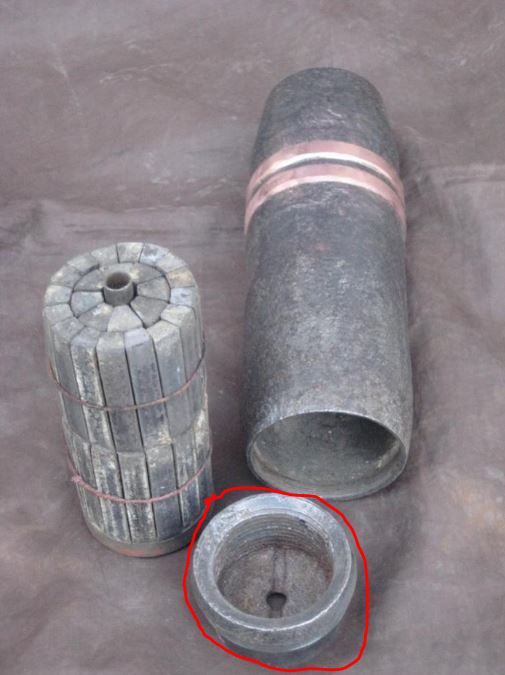

  15. Alexandr167
    33
    42
    Beiträge:
    12.955
    Ort:

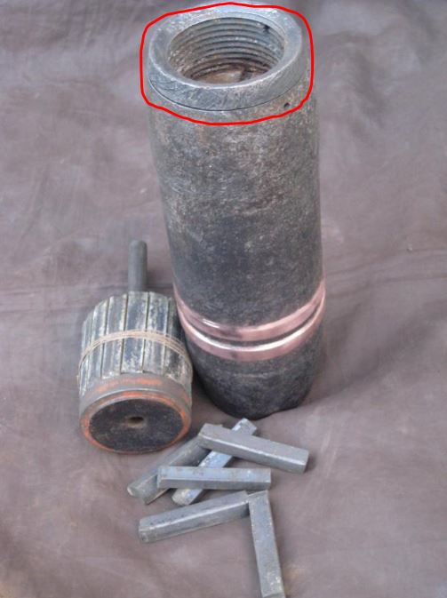

    Переходник - это вот такая штучка, вкрученная в стакан, как на фото:
  16. Дима Голик
    Дима Голик Schütze
    Beiträge:
    23
    я не пойму в чем тут тролинг ? переходник я так понял есть , на этом фото видно метал под тротилом , и по центру стальной стержень
  17. Alexandr167
    33
    42
    Beiträge:
    12.955
    Ort:
    Где там тротил?
    Это остатки алюминия. Дистанционной трубки. Выбрось, и не морочь людям головы.
    gillewagen gefällt das.
  18. Дима Голик
    Дима Голик Schütze
    Beiträge:
    23
    какой алюминий , если он синего цвета и по структуре , не метал .
    Ладно , спасибо и за это

  20. Дервиш
    Дервиш General-major
    Beiträge:
    5.428
    Ort:
    "5 +"...Только у О-361Д нет ПЕРЕХОДНИКА...И установлен дистанционный ВЗРЫВАТЕЛЬ, а не трубка, т.к. это осколочная граната, а не шрапнель.
  21. Alexandr167
    33
    42
    Beiträge:
    12.955
    Ort:
    Ну так!
    Чел внятно ничего не может объяснить.
    Исходя из его "замеров", вычислил, что калибр 76,2.
    Однозначно зенитный.
    Переходника нет. Нарезов как у О-361 нет. Но точно осколочный. Стоит не ДТ.
    Остаётся только осколочник О-361Д
    Но насчет - там же тротил, он зелёного цвета. Это разрыв шаблонов.
    Кстати, девайс не частый.

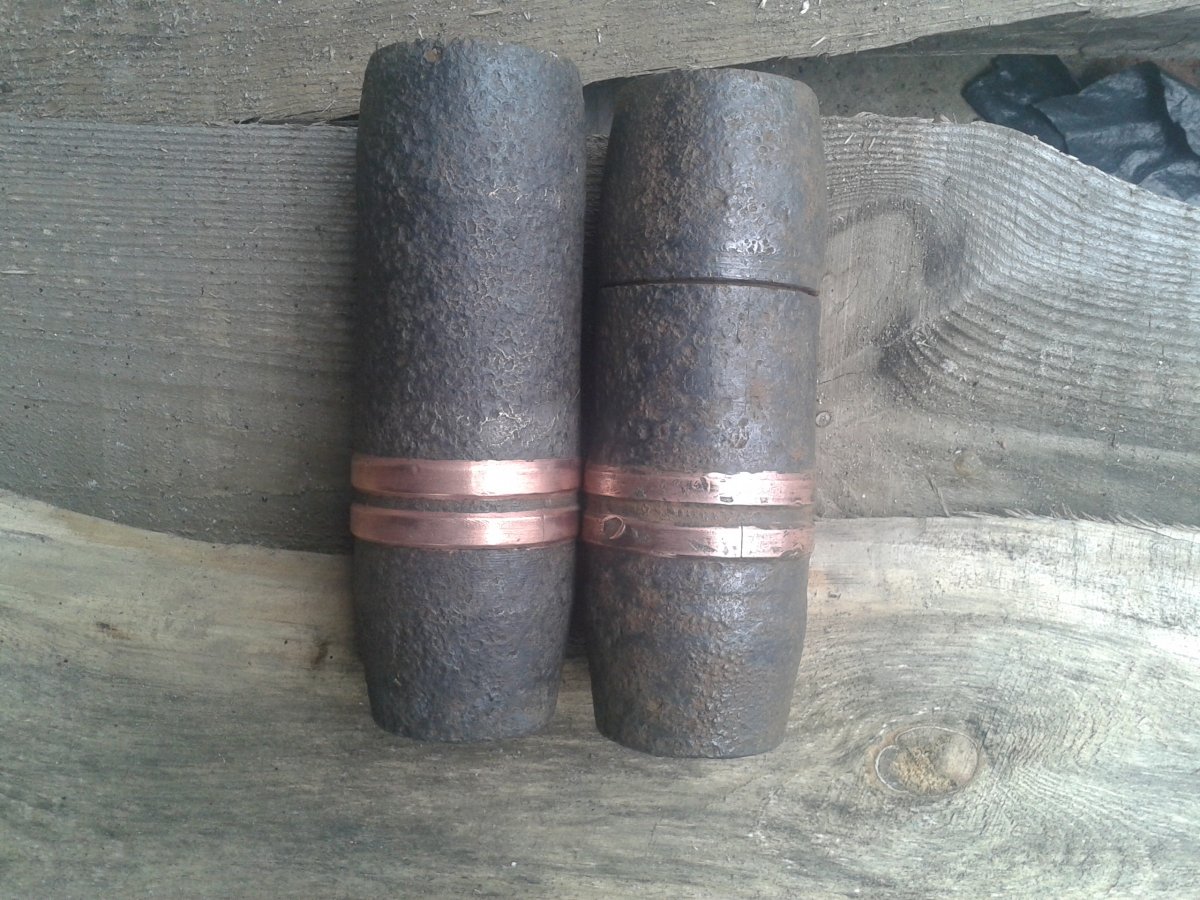

    В понеділок поміпяю довжину фугасів.
    В мене попадались 2 види з різницею+-1см. Але в любому випадку коротші за стержниву.

    В наших краях камаз назбирається.
    Я їх не один десяток викопав.
    На фото я бачу стержниву.
    Шрапів розібрані купу. Не завжди привинтивну видно

    На ваших фото Ш-361 и О-361.
    Ну никак не О-361Д.
    А длинна О-361Д 252,4 мм
