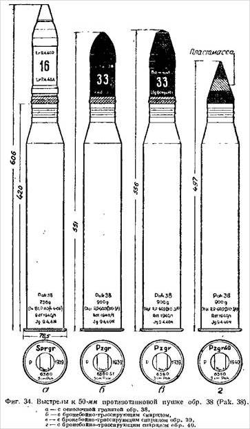

  10. Skif7777777
    Skif7777777 Stabsgefreiter
    171
    Таврия
    5 cm KwK 38
  11. Jagerlw
    Jagerlw Oberfeldwebel
    835
    jagerlw@mail.ru
    По диаметру на 50мм не катит! 45-47 максимум! У вас есть ссылка с чертежом ИМЕННО этого снаряда?
  12. Skif7777777
    171
    Таврия
    Берем линейку, прикладываем на мониторе к рулетке на 5 см и обратно на железку, вуаля...
  13. Skif7777777
    171
    Таврия
    Справочник по комплектации боеприпасов германской артилерии 1943
    стр 263
