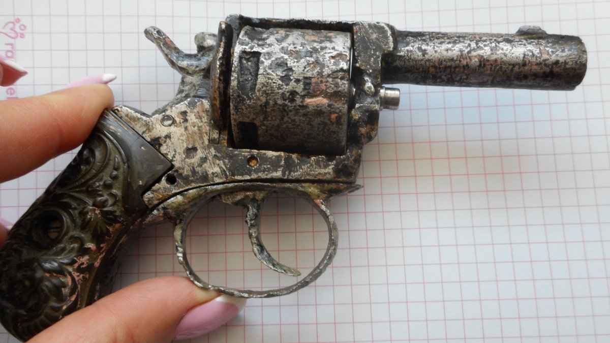

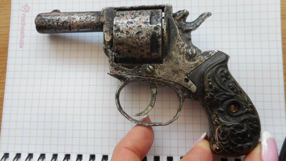

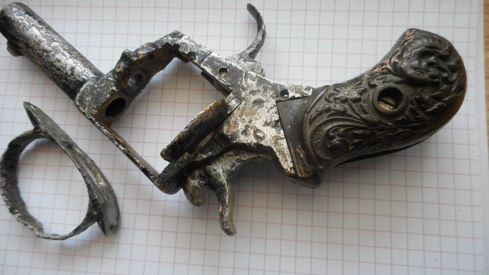

    Добрей день не подскажите чего производства ?

    Револьвер скорее под патрон Велодог 5.8мм(или поздняя переделка под патрон 5.6мм),клейма поищите на верхней перемычке рамки,или покажите фото верхней перемычки и барабана со стороны храповика.

    фото

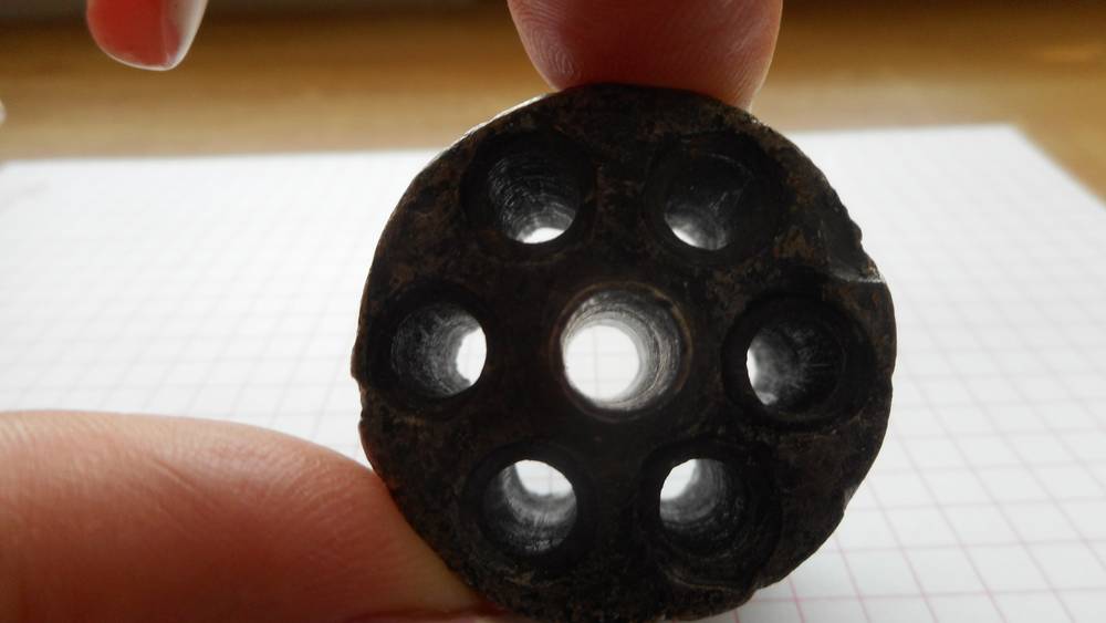

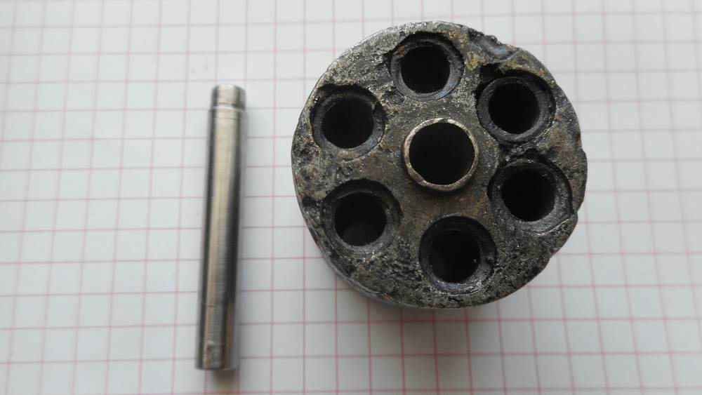

    Барабан лейнирован под мелкашку,основной калибр был ок.8мм(скорее всего .32),при этом клейма на торце барабана (если они были) были уничтожены,ось барабана новодел. А фото перемычки рамки сверху?

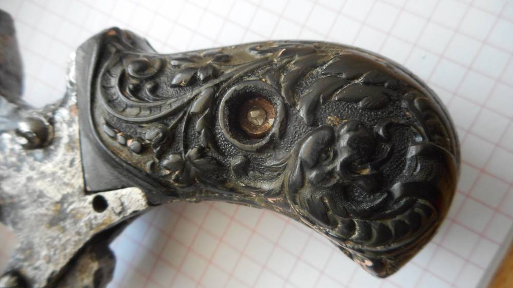

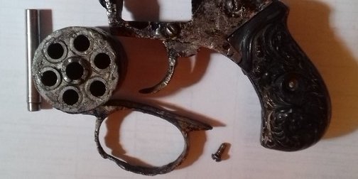

    Револьвер из ранних подражаний «Бульдогу». Лет сто спустя варварски переделан под .22 lr.
    В целом, неплохая заготовка реставратору. Но стоит аккуратно удалить лишнее (новодельное).

    9 мм ствол или 8 мм , детектива нету, могут возникнуть проблемы.

    50/50% Возникнут проблемы ,если ствол не просверлить.

    если вставки запрессованы то только хадкор только сверлить Шпалерменам самое оно С ув

    Не думаю что он работал после переделки. Фланец мелкашки наверно тоньше основного патрона....

    ствол не имеет лейнера соответствующего калибру каморы ( может и есть но на фото не видно)Это значит что он не безопасен для стрельбы Сув
