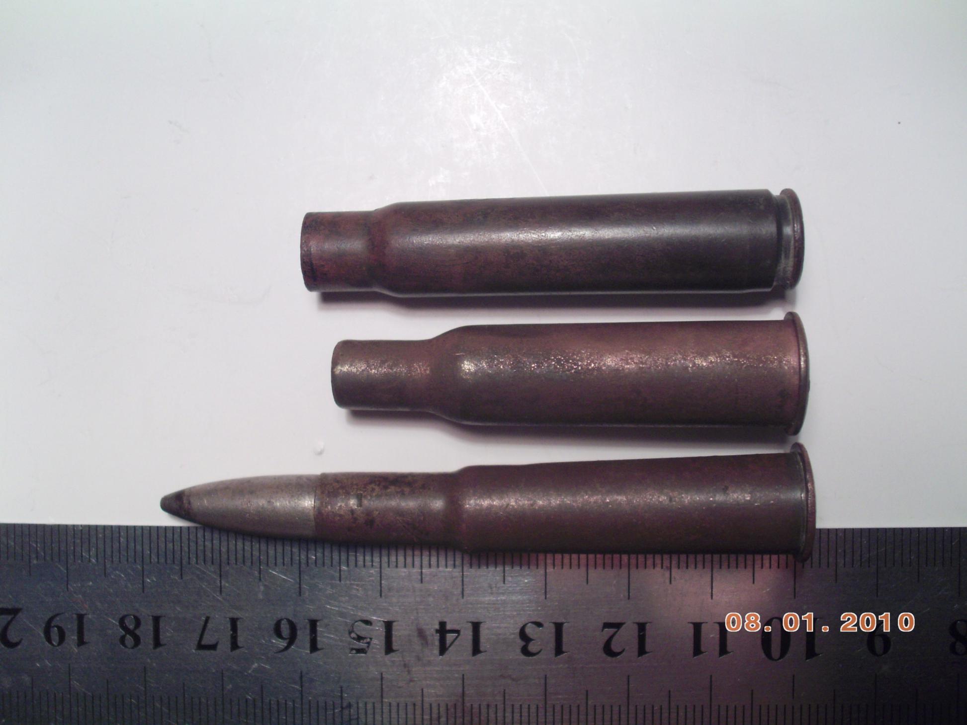

    Рядом гильзы мосинки и маузер для маштаба.

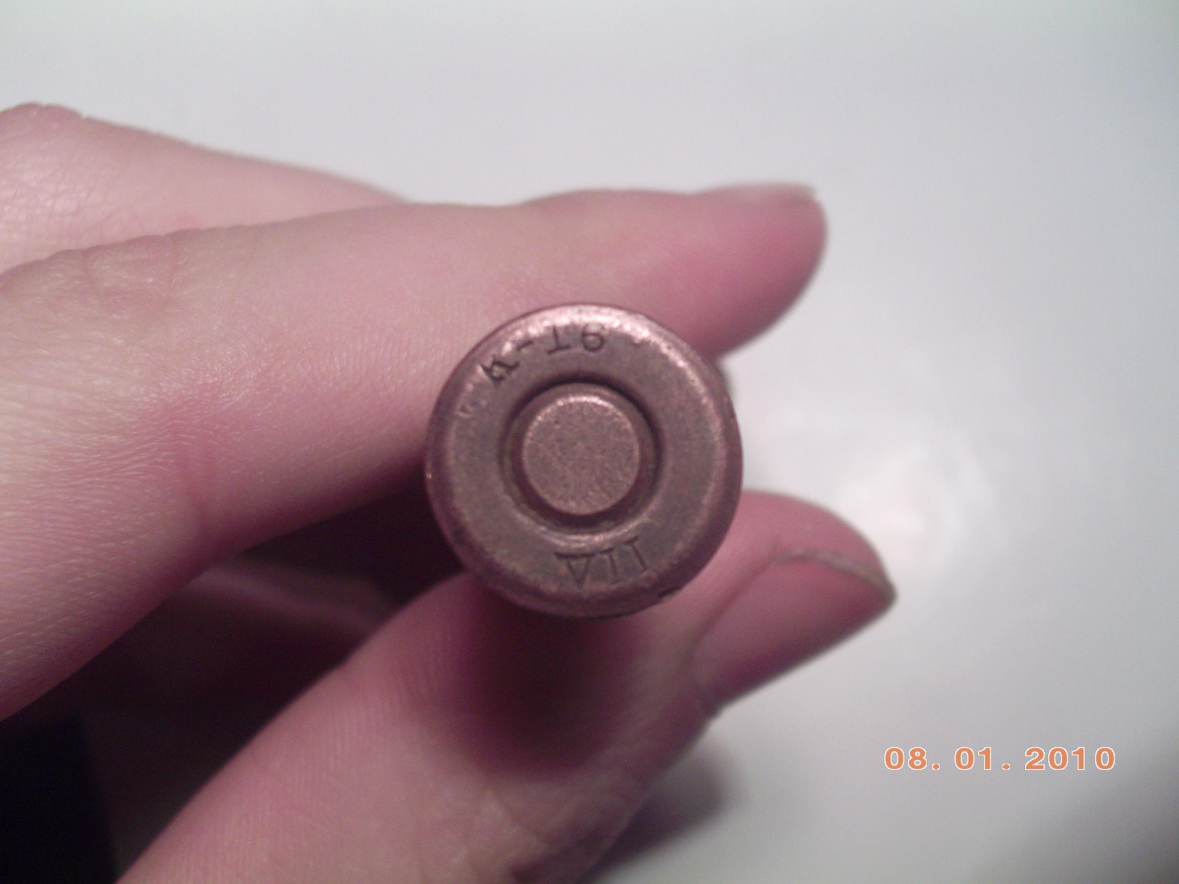

    Маркировка К-16 внизу цифра VII, пуля мельхеор.

    Похож на "бритиш" 303-й но смущает очень высокое дульце.

    Похоже на переобжим под "трёху".

    Интересно ,какой диаметр пули и дульца.
  6. leon92
    leon92 Stabsgefreiter
    147
    Форпост Гетьманщини
    7.9 мм

    Очень похоже! :smile_12:

    но есле переобжим то очень качественный. такое чувство что заводской.

    Ещё часто под "трёху" у 303-х фланец раскатывали для увеличения диаметра. Измерьте диаметр фланца.

    фланец не роскатаный(нету следов воздействия на метал) D-13.7мм

    Интересны 2 момента, На фоте дульце гильзы длиннее родного, и гильза кажется длиннее , Будет ли она упиратся дульцем в патронник недавая закрытся затвору?Если затвор закроется . При выстреле растянет ли гильзу по объёму патронника, а если порвёт , из за отсутствия обтюрации непосечот ли стрелку рожицу? Интересный патрон....

    У .303Бритиш диаметр 13,3...13,4 - так что увеличен!

    http://www.luski.poszukiwania.pl/index.php?action=luski&top=anglia&pokaz=angol2 от и производитель....
    но а росхождение с фланцем на руском сайте
    http://eko-czao.narod.ru/ball/patron/7i7mmbritish/7i7mmbritish.htm
    и британском(там написано 540 дюймов а 540 дюймов = 1 371.6 см)
    http://www.303british.com/id19.html
    http://uk.wikipedia.org/wiki/Файл:303_British.gif
    так что получается что фланец не увиличен.

    Мне вот видятся следы воздействия:
    1. Кольцевой рант над фланцем.
    2. Утонение края фланца с образованием пологой фаски.

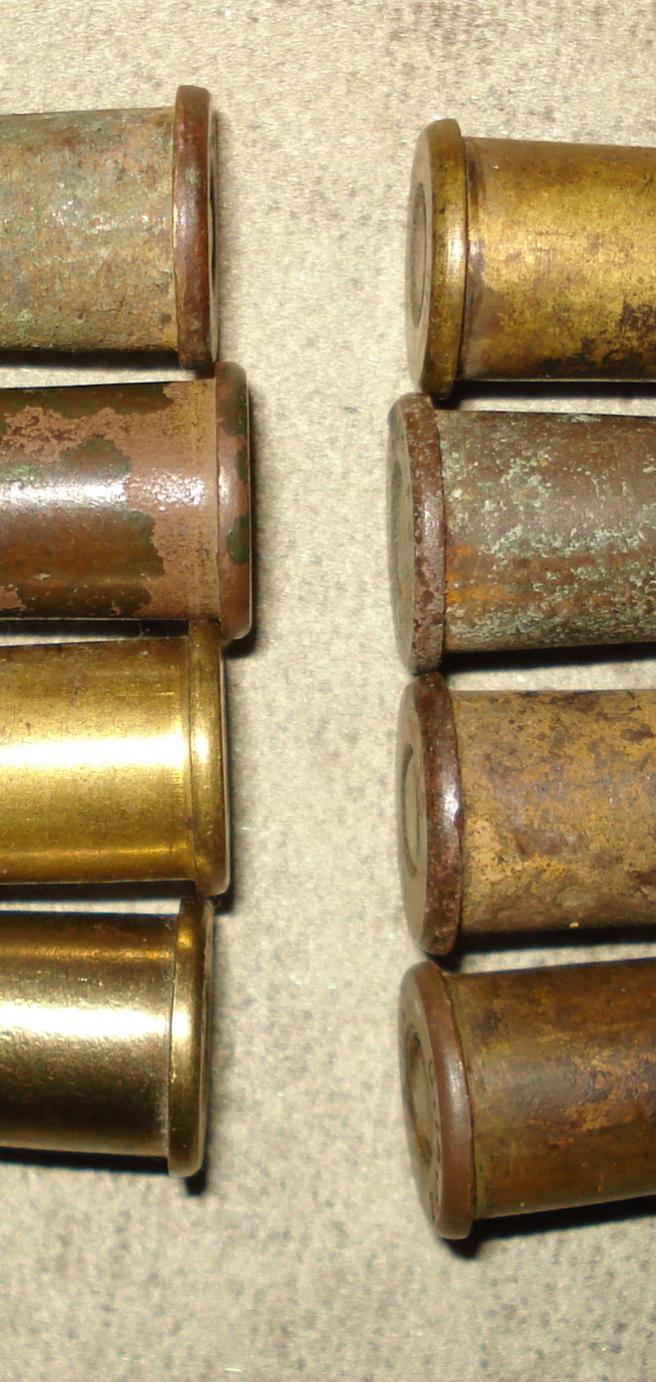

    Что ещё по фланцу. У вашего патрона фаска выражена более резко, чем у британских патронов. Вот сравните фланцы чисто британцев на 1мв и свой.
    Интересно ещё было бы узнать толщину (высоту) фланца... ;)

    толщина(высота) колеблется от 1,11 до 1,12 мм,
    а диаметр измерен точно 13,7 мм.
  17. Costas
    Costas Stabsfeldwebel
    801
    Pietari
    А по вашей же схеме она 1,63мм. Измерил различные на 1мв, они в пределах 1,48...1,53мм.
    Значит всё-таки поджимали его...
    P.S. Меня заинтересовал ваш экземпляр. Отдаёте в хорошие руки? ;)
