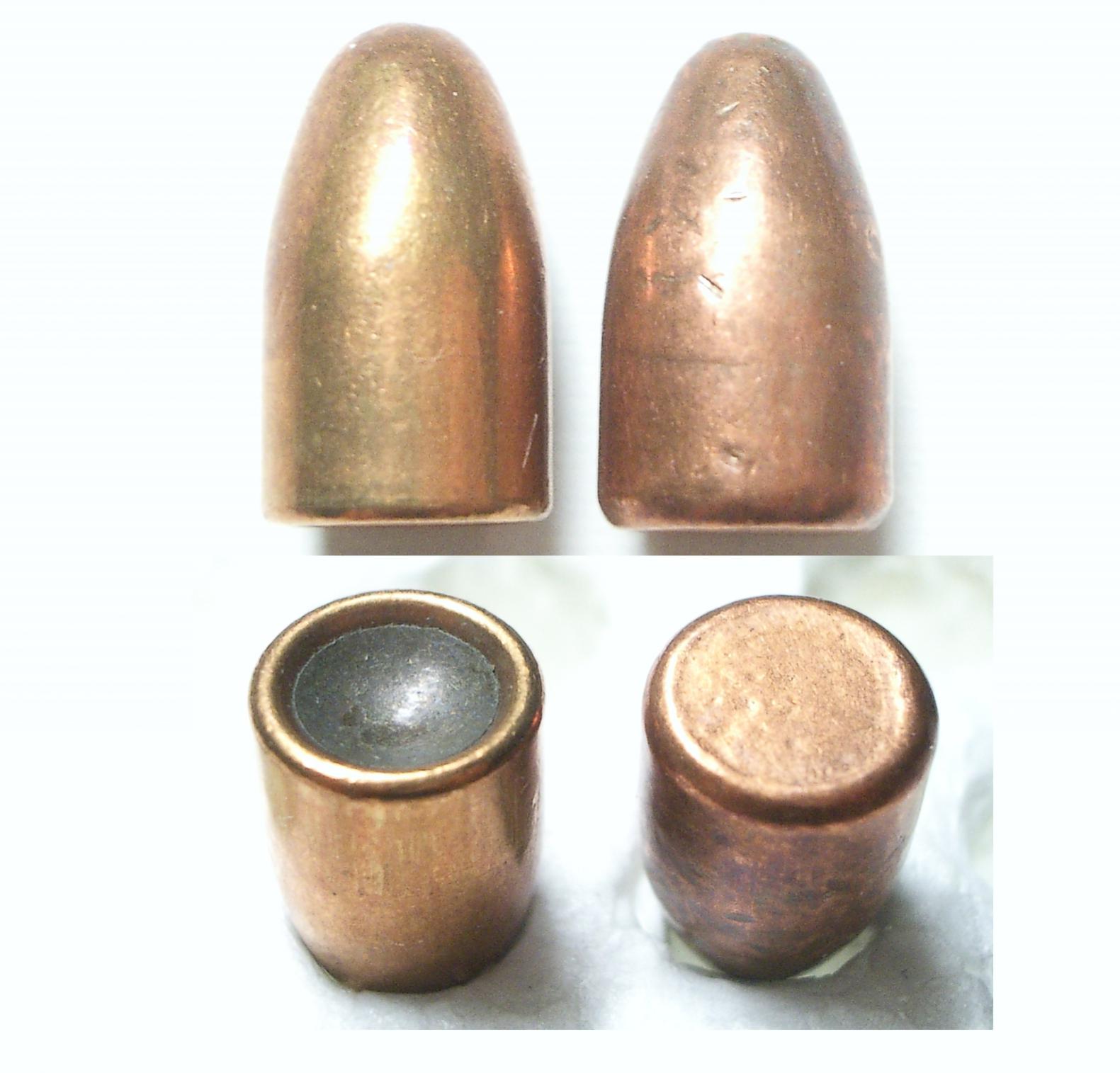

    Просьба поделиться информацией по пуле справа на фото. Странно, почему она имеет такую сплошную оболочку и от какого патрона? По внешнему виду и по размерам похожа на пулю от 9х19, как на фото слева. Но смущает оболочка. Если охотник, то почему нет экспансивного наконечника? А если боевой, то почему такая нетехнологичная оболочка. А вообще, как ее изготовляли? Да, пуля НЕ магнитится.

    А на фото слева действительно пуля 9х19? Очень похожа на 9х25 австрийского выпуска конца 1930-х гг.

    Да это современные. Как слева Винчестер делает 115гр, а справа т.н. TMJ - тотал метал джакет. У них свинец омеднённый - тонкий слой как фольга, технологию производства не выяснял.
    Основные производители подобных: Rainier, Archipelago, HSM, Speer и др.

    Точно ! Сам распулил макет 9х19.
