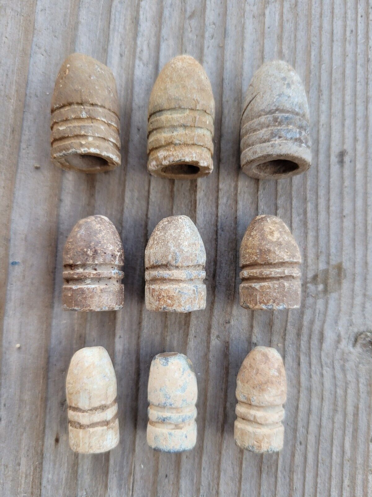

    Подскажите что за пули? 1, 2, 3 ряд.

    Похожи на пули Петерса и Бердана.

    не похожи

    интересен 3й ряд

    Добрий день. Верхній ряд кулі Міньє. З пов.

    Если диаметр примерно 11мм, тогда Верндль. Очень похоже по крайней мере. Не мешало бы размеры указать.

    А чего мелочится? пишите сразу "римские!" Древность! :) А то от этой "казачины" в каждом посте "горе-определяторов" уже тошнить начинает.
    Верхние, разновидность пули Минье для охотничьих винтовок. Причем правая может быть армейского типа.
    Второй ряд , может быть 14.3x32.3 к переделочным винтовкам и карабинам Венцеля, а могут и Верндля.

    Верхний ряд: левая и средняя - какие-то иностранные. Западные пули сложно иногда определять, т.к. на момент их эксплуатации Европа состояла не из нескольких единых крупных государств, а из десятков княжеств. Правая - русская от 6-ти линейного патрона Вельтищева (в бумажной гильзе).
    Средний ряд - 14-мм австрийские Венцли.
    Нижний 11-мм австрийские Верндли М67 для винтовок или 11-мм гассеры для револьвера. Там нужно смотреть высоту обжимки дульца гильзы и другие особенности.
    Пули настолько распространенные и НЕ редкие, что можете оставить на память. Оценивать нет смысла. Пишу заранее. Вещи копеечные.
