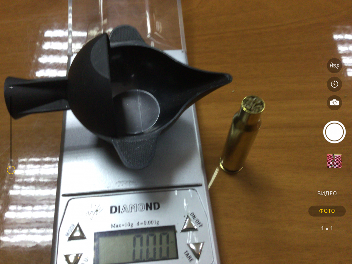

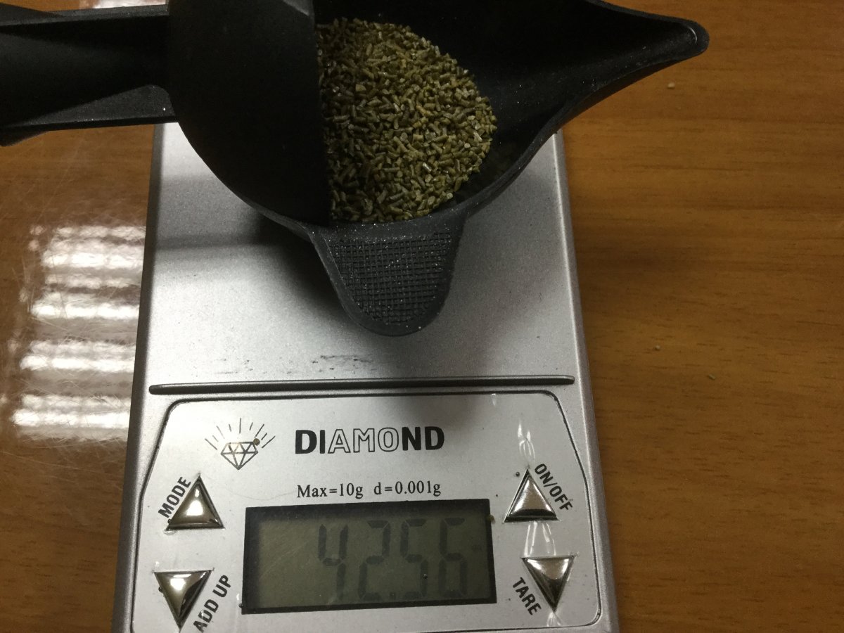

    Новая Разработка Шостки. Сказали что для уменьшения грязи в нем почти нет графита. Заполняемость гильзы непонятная. В 308 полное заполнение 42 грейна, чтобы пуля стала хоть какая то примерно 37 грейн но это очень много - капсуль вылетает сразу. Хотя скорость под 800. Так что осторожнее. Быстроват порошок. Думаю что в 308 для легкой пули или для 39 гильзы. Но очень аккуратно с заниженных навесок или лучше пользоваться тем что уже юзали.

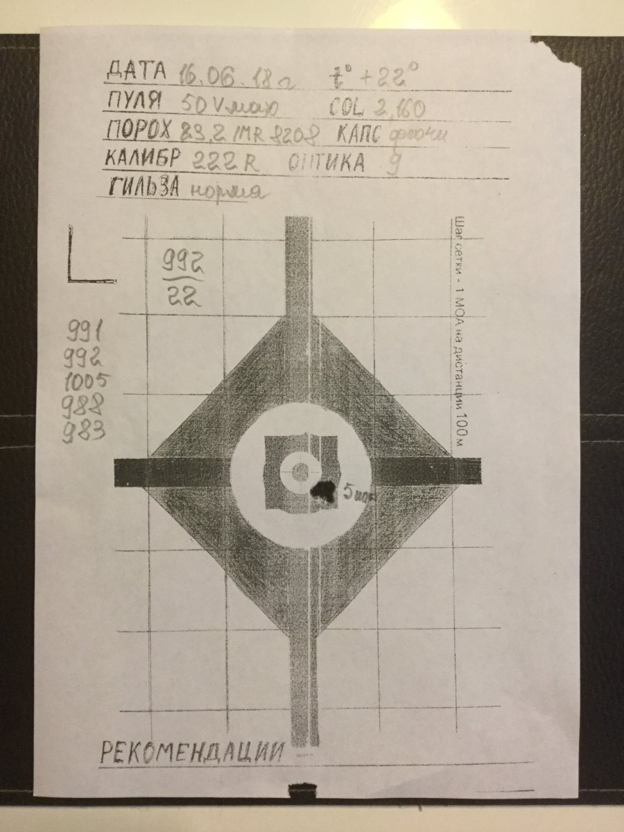

    Когда-то они только начинали производить ВТ - нынче он именуется у них СП. И я лично краешком приложил руку в испытаниях этого пороха, да - пылит, каптит, много грязи, в чем и было пожелание избавиться от такого количества графита, вот и получился данный порох похожий на тот что в теме.
    И пистолетный СП первый был чернеющий от графита, сейчас он идёт светленький.
    Есть у них и под 338 калибрик порошок.
    Не оспариваю что пороха оставляют желать лучшего качества - и дымят и грязнят. Но некоторые уже вполне сносны и я думаю что со временем будут улучшаться.
    Сейчас уже никто не спорит что Шостка это пороховой завод.
    Пусть хоть на чем то начинают, ведь америкосы не приедут и не отдадут задаром свои технологии порохов.
    У нас ведь ничего пока другого не производят. А оборонка требует осовремениться и научиться самим производить.
    Начали с того что было 50 лет назад и научатся. Кстати ССНф у них теперь пошёл более приличный чем первые партии.
    А вот фото похожего пороха - но именно он из шостки.
    8242925A-6FA6-4782-BA77-9052C0C3101F.png 9FE65A35-F7D4-4D59-B87B-43B8B0A275F4.jpeg

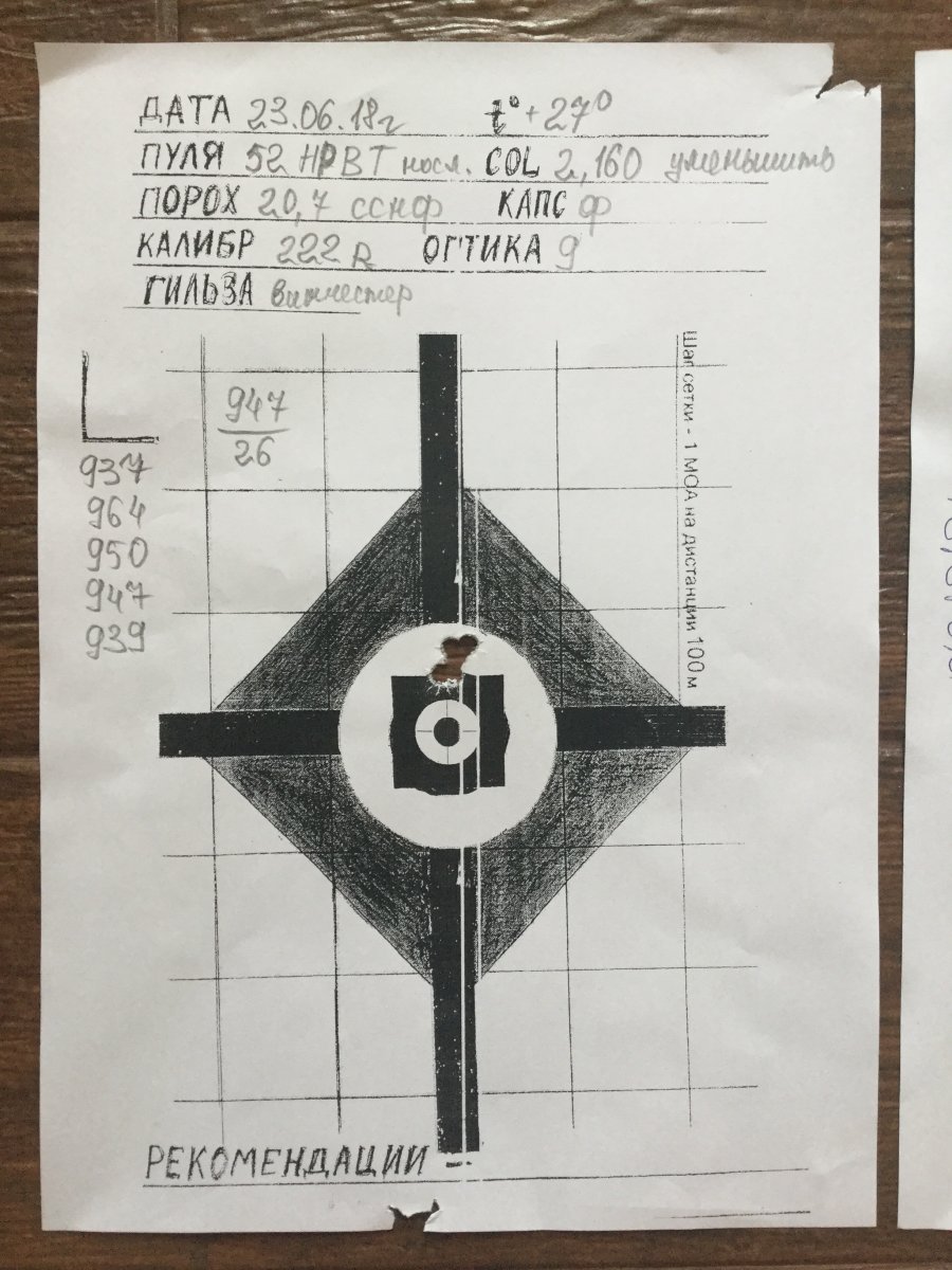

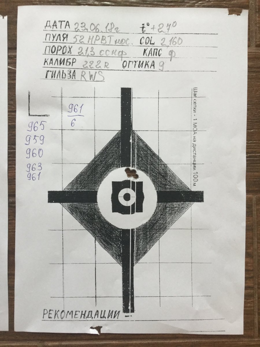

    А на мишенях отчёт о стрельбе ССНфом шостинским. Мне кажется вполне прилично.
    Конечно же БРовскими порохами лучше получается, но и ценник у них в по сравнению не поставить и рядом.
    Конечно и кучность и скорость выше. Но это уже кто за что и какие деньги платит.

    Посмотрите на фото ТСа - там чистейшей воды ВТМ и Шостка до него отношение имеет, как я до Обамы с Трампом.
    ВТ Шостка никогда не производила, потому как настоящий ВТ - это практически ВВ-140, а все шосткиские пороха по лоадам меньше чем ВВ-135.
    Потому что они там бадяжат - не ведомо никому.
