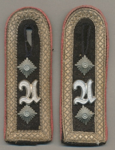

    Оригинал или воспроизведение?
    какой род войск?
    ваше мнение.
    спасибо.

    Обер- фельдфебель , связь . Галун правильный, подложка - меня лично настораживает , хотя может - поздний . С уважением .

    Стремные погоны. Похоже что шили из заношенного оригинального сукна. При общей вытертости петли абсолютно не разбиты, следов от пуговиц нет.

    Ну только не надо нести чепушню. таких примеров горы.
    погоны оригинальны . вопрос стоял о роде войск.
    а петли не разбиты. и салом от автоматного ремня не запачканы это уже глум.

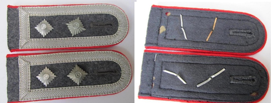

    вот погоны оригинальные ношеные и петли в порядке.

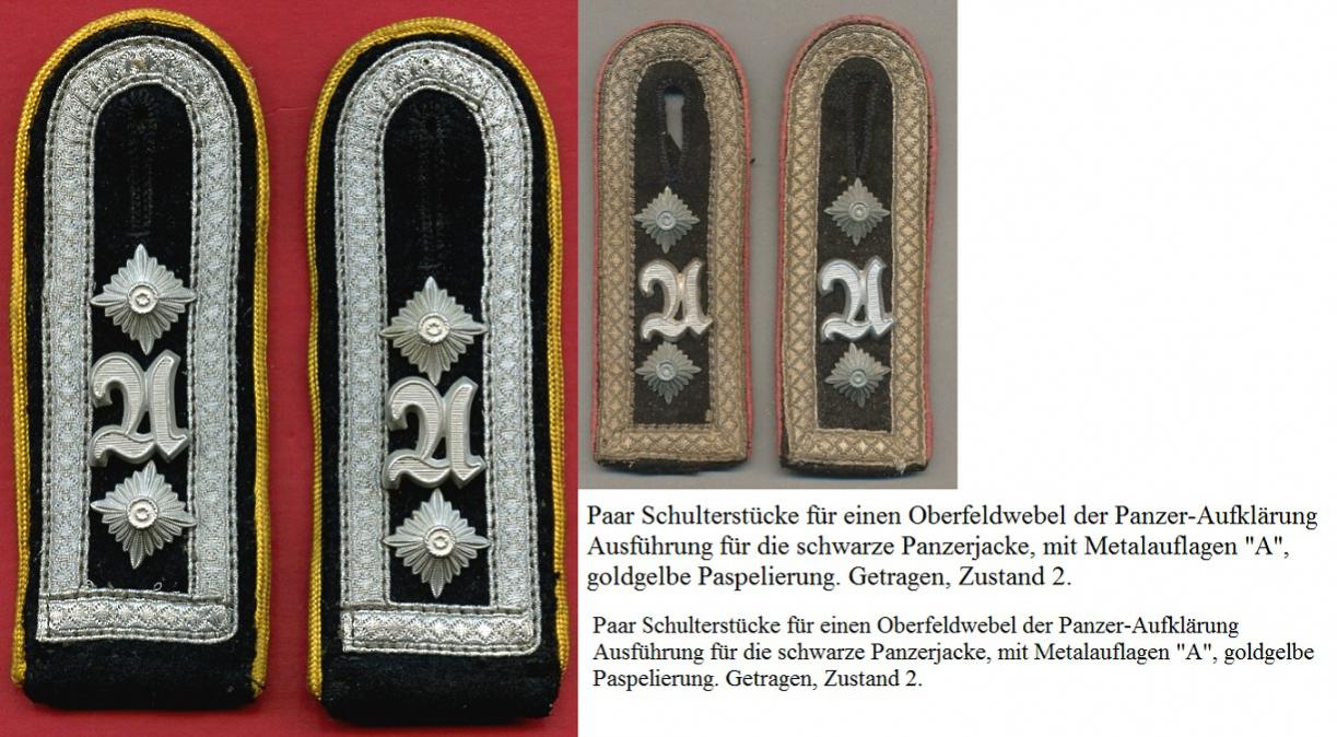

    Вот что на данный момент прояснилось.
    Это оригинальные погоны Oberfeldwebel der Panzer-Aufklärung
    Танкист. разведывательные части, версия для черных танковых курток, с металлическими буквами "A", золотисто-желтый кант.
    Буквы с погон были сняты. но отпечаток (осадок так сказать) остался.))

    Сам спросил и сам ответил. Любишь поговорить с "умным" чел. Зачем тему тогда создавать? А.:smile_6:
    Если не помнишь пост №1 почитай. Вопрос об оригинальности стоял.
    Все могут ошибаться, подобные вещи надо в руках держать.

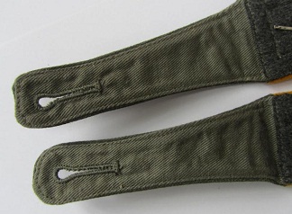

    А по фото видно, что ворс на внутренней части погона отсутствует. Это говорит о долгом и нудном его ношении. Так как моль оставляет совсем другие отметки.
    Удачной покупки. Извините что не угодил[​IMG]

    Ну и напоследок. Объясните мне не грамотному как такое может быть: внутренняя часть погона лысая, до фактуры ткани. А ни одна нитка на зигзаге или шве не лопнула. Лицевая часть: муха не сидела. Это же как носить надо изнанкой наружу? Да?
