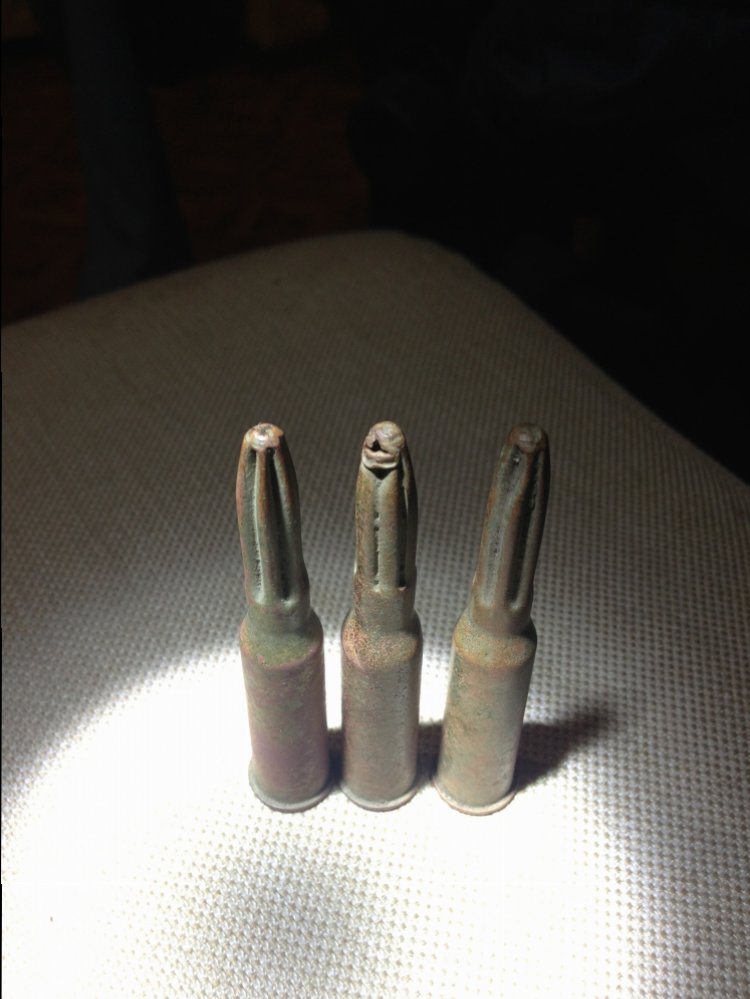

    Доброго времени суток!
    Камрады подскажите, а то я уже голову сломал, что за патрон. Я такой вижу впервые, то ли я туплю то ли и вправду такой редкий, вообщем хрен его знает что оно такое, все облазил нечего такого не нашел. Все холостые пересмотрел таких нет! Фото только это так как забыл их в багажнике, а до машины далеко, вообщем если по этим поймете то мерси за ответ)))

    7.62х54R ... учебные ... клейма покажите?
    Если надумаете продать - напишите в личку ...
    votaga подобається це.

    учебный , только именно такие сам впервые вижу. на клейма бы глянуть

    Учебные патроны.Необычно длинные пули...
    Предположительно 8*50Р Манлихер.Нужны клейма и точные размеры патронов.

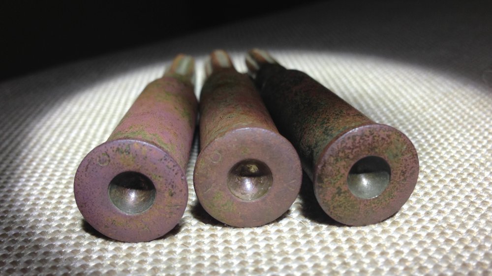

    Только ради науки , а не как не для удовлетворения собственного интереса, поднял свою пятую точку и пошел в гараж!!!!!!!
    С клеймами там конечно не густо...
    Короче фото в студию!

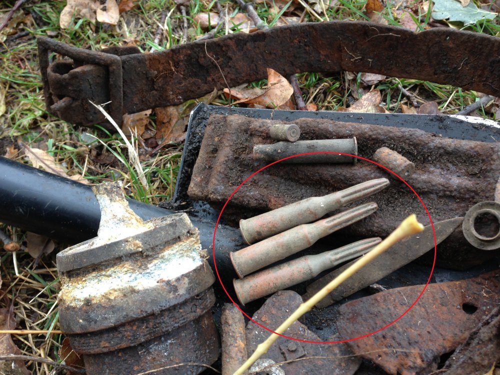

    ИМХО 7.62х54R - учебный, иностранного производства.
    Опишите сопутку, что еще там попадалось ? Может
    определим страну производителя...
    С уважением.

    Это финские учебные мосинки.
    ask - напиши костасу, у него такие складского сохрана изредка бывают.
    Кстати , у финнов учебные мосинки были двух типов...

    Это финляндского производства (или финнского?)

    Финского, там клеймо VPT видно ... :)
