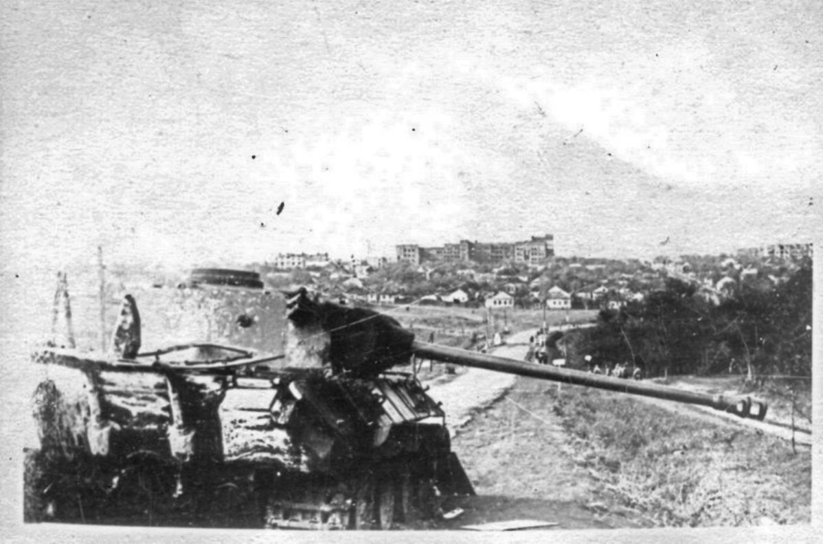

    Сентябрь 1943г."Пантера" на простекте Ильича в Сталино(Донецке).
    Вопрос к знатокам:какой дивизии мог принадлежать этот танк и можно ли по фотографии узнать от чего он погиб?
    П.С.Вроде боёв в городе не было,а тут на тебе-подбитые танки...

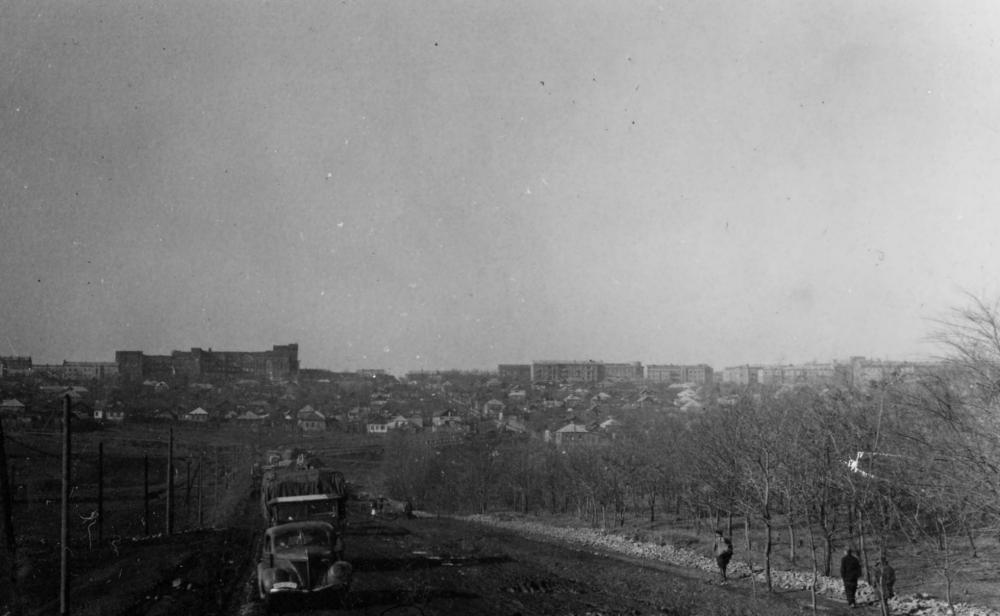

    Вот для наглядности фотка того, что представлял сабой противоположный берег Кальмиуса да и сам Кальмиус.
    На фотографии - поселок Семеновка, находившийся по правому берегу Кальмиуса от пр. Ильича, до Бульвара шевченко (плюс минус). Большая часть пл. Ленина была застроена вот такими же халупами.
    Немец запечатлел для нас то место, где теперь находится бульвар Шевченко

    А я склоняюсь к тому, что "пантера" не только Донецкая, но и стоит именно на проспекте Ильича.
    В подтверждение привожу фотку почти того же места только с немецкой колонной.

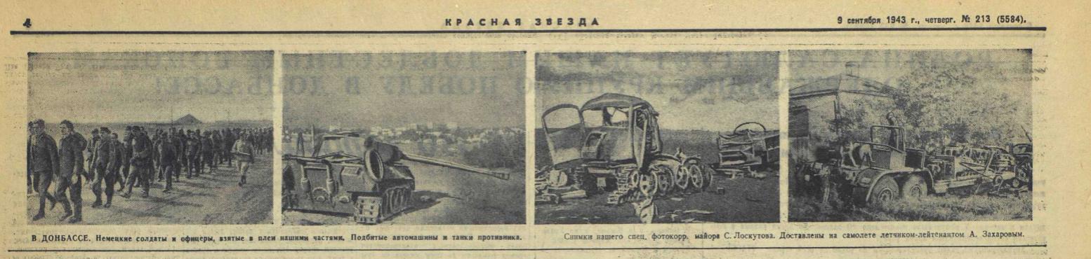

    Вот, кстати, фотография этого самого танка из газеты красная звезда за 9 сентября 1943 года

    А есть специалисты,которые могут по фото определить от чего погиб танк?
    Аруасон,я так понял ствол "пантеры" направлен в сторону Донбасс арены,и еще,что это за здание в центре фото

    Location:
    Донецк
    Подбитый танк стоит на пр. Ильича, прямо перед старым мостом через Кальмиус, который тогда был во много раз уже чем теперь.
    Ствол его направлен какраз на больниуц Калинина.
    Темное здание на горизонте - на самом деле это два здания, наложившихся друг на друга. То что пониже - современная филармония, тогда Здание Госучереждений.
    То, что повыше - Ворошиловский исполком. Тогда дом Советов.
    На переднем плане за мостом частный сектор - поселок Семеновка. В таком виде просуществовал до начала шестидесятых годов.
    На второй фотке, где немецкая колонна - виднеются многоэтажные дома Соцгородка (по Артема от рп. Гурова до бульвара Шевченко)

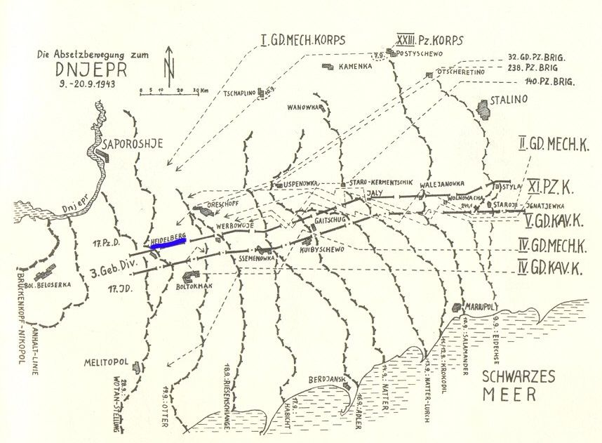

    Вот карта отступления немцев из под Сталино. Приведены названия подразделений, насколько я могу понять (я не особо разбираюсь в немецких обозначениях) почти все они танковые

    насколько я понял это вообще обозначение частей РККА,гв.мех. корпс.

    на карте присутствуюти из немцев: 17-я танковая дивизия,3-я горная дивизия, 17-я пехотная дивизия.

    У танка башня Тигра.А косая броня-это фальшборты над широкими гусеницами.
    Может 7 Тигр из уничтоженной роты,двигатель сломался,а забирать уже некому было.

    Где Вы там Тигра увидели?
