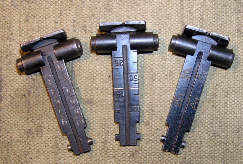

    1. Прицельные планки. Первая от акм для габарита
    2.магазин от мелкашки. от какой?

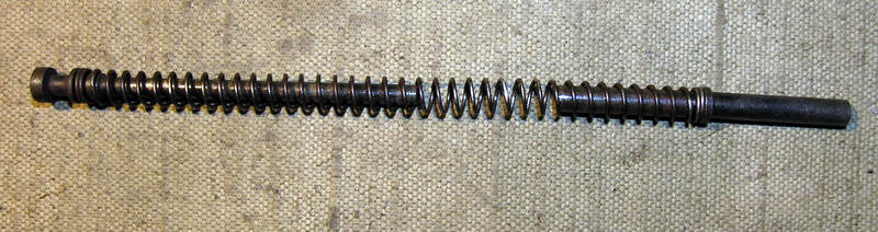

    3.от чего поршень ?

    поршень похож на часть возвратной пружины от свт

    Планки от гладкоствольных Саег.
    Центральная от Сайга-12
    Правая от Сайга-410
    kapral1308
    +1
    правое фото - часть возвратного механизма СВТ40 (нет второй пружины)

    По поводу правой почему у нее обратная разметка? сначала 50, а потом 25?
    И что такое Д и П ? На сайгу как то не очень похоже

    Д - дропь
    П - пуля
    про разметку 25/50м -, глянул у меня на 410-й тоже 25 ближе к оси, а 50 дальше. Видать "гладкое" летит по-другому :D
    Шутка конечно, - не забывайте, что линия прицеливания как минимум выше на 50 мм от линии вылета пули/дроби и при дальностях 25м надо "опускать" точку прицеливания... ;)
    про планку 410-ю с фото
    http://popgun.ru/viewtopic.php?f=60&t=513700
