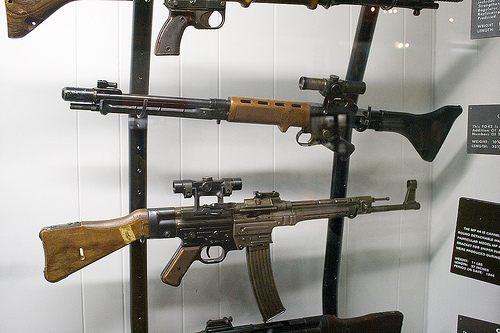

  5. kot-begemot
    kot-begemot General-leutnant
    21.553
    Там целый музей! Кажется еще Каркано со штыком. Остальное не знаю.Круто.

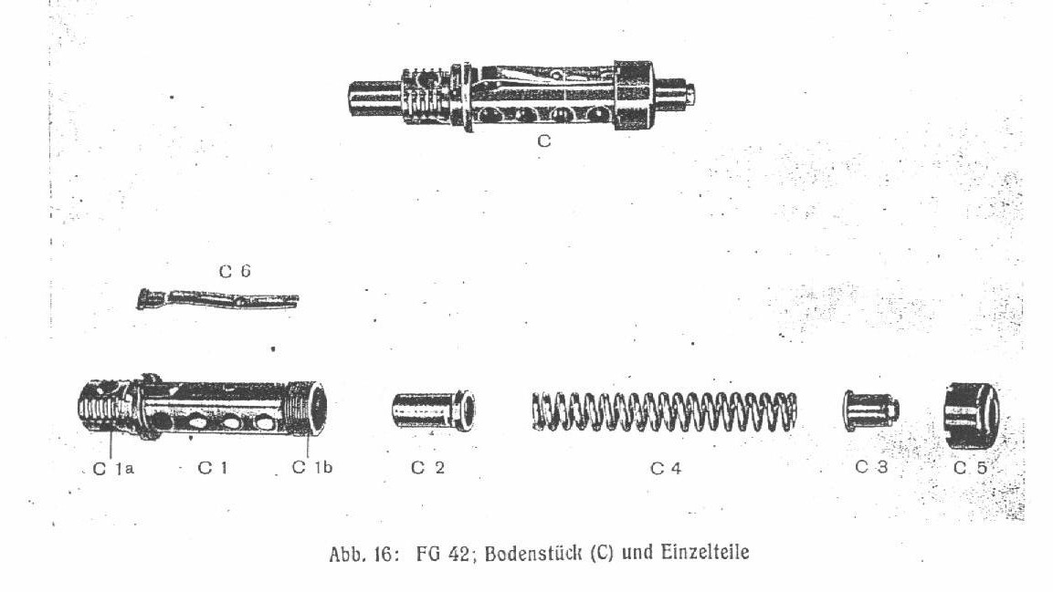

    В связи с тем, что некий пользователь не соизволил объясниться, выкладываю иллюстрацию из его же поста. Вот схема буферного устройства ФГ42.
    Оно состоит из:
    1) Корпуса
    2) Переднего толкателя
    3) Заднего толкателя
    4) Буферной пружины
    5) Гайки
    6) Фиксирующей пружины
    Корпус служит для обединения всех деталей демпфера. На передней части он имеет разъёмную резьбу для фиксации в ствольной коробке.
    Передний толкатель контактирует со штоком возратной пружины и непосредственно принимает импульс от затворной группы при выстреле.
    Задний толкатель упирается в заднюю стенку приклада, который крепится подвижно, и при выстреле принимает импульс от всей винтовки.
    Пружина служит для гашения импульса.
    Гайка накручивается на заднюю часть корпуса и не даёт буферному устройству самопроизвольно разбираться.
    Фиксирующая пружина не позволяет буферному устройству самопроизвольно поворачиваться и отсоединяться от ствольной коробки.
    То есть, возвращаясь к нашему разговору про возможность использования складного приклада на ФГ42 без изменения компоновки, мы можем видеть, что даже при полном снятии приклада, длина оружия не уменьшится, так как приклад представляет собой полую "колбу" и подпирается буферным устройством.

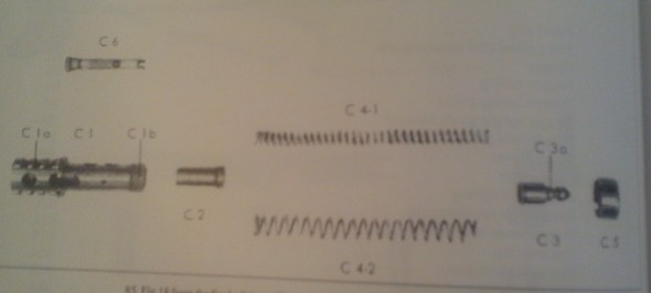

    Буфер ранний. Визуальное отличие-4 отверстия, одинарная пружина.
    http://s7.directupload.net/images/120121/w7pk5t69.jpg
    Буфер поздний. Визуальное отличие-2 отверстия, двойная пружина, упор с проточкой.
    http://s7.directupload.net/images/120121/l8ity76o.jpg
    http://s7.directupload.net/images/120121/be3s6uqj.jpg
    http://s7.directupload.net/images/120121/hvldyo4q.jpg
    http://s1.directupload.net/images/120121/452llp76.jpg
    Касательно устройства самого буфера. В данном случае, это поздняя версия.
    Фото прекрасно показывает, что передний толкатель подвижный, а вот задний представляет собой цельную деталь, которая входит в гнездо внутри приклада (см.ниже).
    http://s14.directupload.net/images/120121/tbhdvcvu.jpg
    Очевидным является то, что буфер поздней версии короче, чем буфер ранней.
    Всё потому, что возвратная пружина на поздней версии была длинней. Это сделано для уменьшения отдачи винтовки.
    http://s14.directupload.net/images/120121/qdex5dcr.jpg

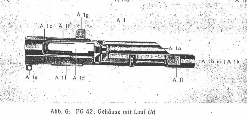

    1) Что "авторы" наставления, которое Вы выложили, написав, что приклад закрелён подвижно (см. пункт IV-D), лукавят? С ваших же слов, это наствление для "ранней версии".
    2) Задний толкатель является "цельной деталью" с чем-то.
    3) На "поздней версии" приклад фиксируется шпилькой, которая входит в проточку упора буфера (цитата), но при этом, хотя "упор буфера" подвижен, приклад каким-то образом жёстко зафиксирован относительно ствольной окробки.
    4) На "ранней версии", защёлка приклада входит в проточку на ствольной коробке A-1i на рисунке №6, которая за чем-то имеет пару сантиметров в длину.
