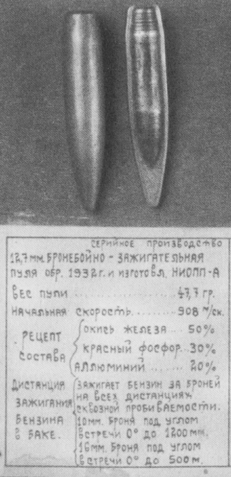

    Не давала мне эта тема покоя... Нашел... У Чумака... Фото какого-то стенда... Видимо ранний вариант, к которому могли вернуться в период ВМВ...
    Таким образом :
    1. Приношу извинения Bekera за выражение недоверия.
    2. Зевс прав - дыма без огня (фосфора) не бывает... ;)
    См. фото...

    Я извиняюсь, а что подтверждает данное фото? Что состав самовоспламеняется на воздухе, или что там (Б-32) есть капсула?
    Напомню:
    Интересно, мне вот, гнилые пули только с ржавой маркировкой попадаются.
  18. Ghost
    Ghost Oberschütze
    141
    Москва, Россия
    Ответ: Что за маслята?
    Данное фото подтверждает прежде всего то, что бронебойно-зажигательная пуля обр. 1932г. могла снаряжаться составом, отличным от №7 и №45 и содержащим фосфор. Вопросы терминологии (капсулу и пр.), равно как и вопросы сохранности опознавательной окраски на пулях с корродировавшей оболочкой я оставляю за рамками дискуссии...

    М-да, книгу-то я достаточно внимательно читал, а на стенд глянул - типа опытные, а я ими не интересуюсь, и не разглядывал особо. А оно воно как. Но всё же Bekera не прав ни в описании конструкцуии, ни в описании действия - это не Б-32.
    P.S. На том же стенде и состав для 7,62-мм винтпатрона - который привёл Чумак.

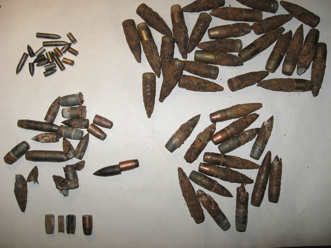

    Вот такой натюрморт, 14,5(Б-32, БС-41 ) - 12,7(Б-32, БЗТ) и мелочь разная. Ничего необычного (не горит не дымит) внутри.
    P.S. Умеючи можно и на этом нос закоптить.
