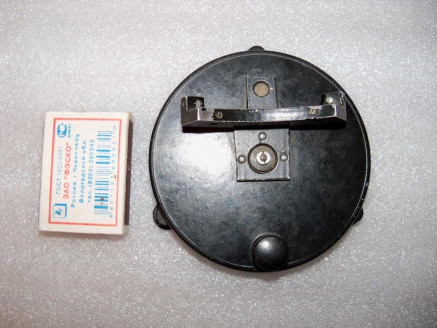

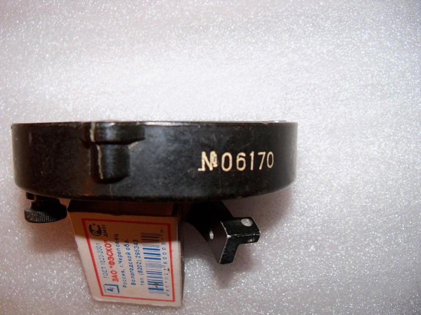

    Попался вот такой компас. Кроме собственного номера- никаких надписей, клейм, дат или чего подобного. Судя по нижнему крепежу, должен был куда-то стационарно крепиться. Есть винтовой фиксатор стрелки.

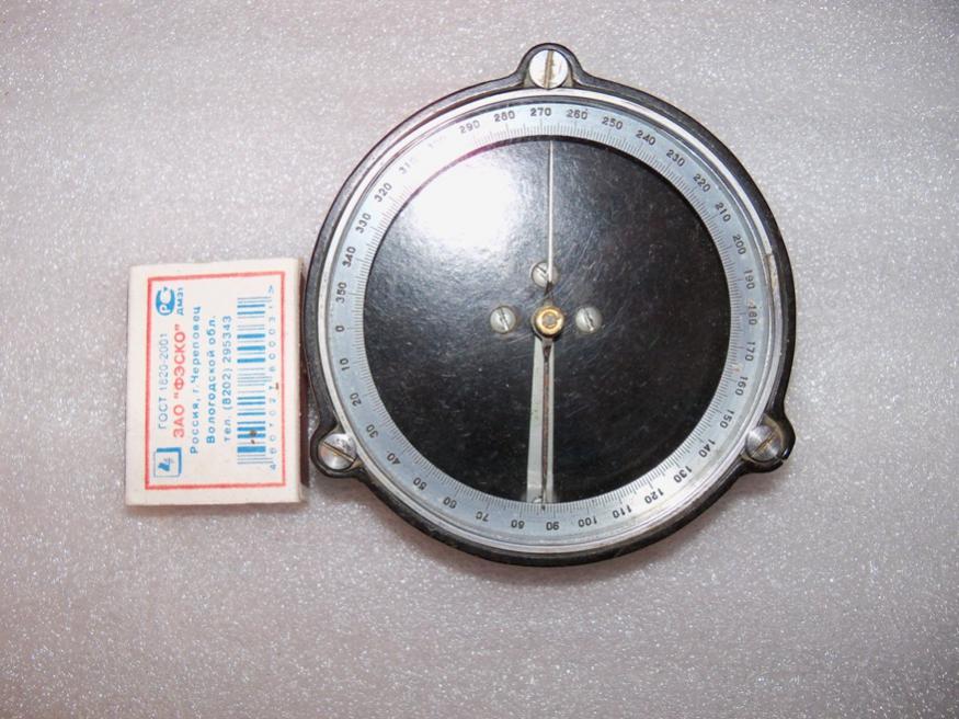

    Не очень на компас похоже... Смотрю я на приборчик и просится мне манометр... Возможно у него отсутствует циферблат...

    там ни где нет выступающего штока при нажатии которого стрелка наинает двигатся?

    Согласен, но что-то мне эта шкала покоя не дает...

    Это однозначно компас- стрелка магнитная и ориентируется строго по показаниям обычного компаса, т.е. север-0(360), юг-180. Одна сторона стрелки имеет следы окрашивания облетевшего. Кроме фиксатора стрелки как на обычных компасах(только винтового), никаких других подвижных частей нет. Одно только крепление с остатками винтов, совершенно не подвижное. Человек у которого брал, говорит что он возможно как-то относился вроде как к летному делу(у него родственник летчиком был) и был довольно старым- минимум 40-50гг.

    Значит это АРК - автоматический радио компас. Применялся в авиации. Теперь я понял, что меня в шкале смущало... Я почему-то решил, что градусов на компасе должно быть 380 а не 360! :) затупил, простите.

    А как он работает тогда? В моем представлении, это целое пеленгующее устройство. И почему у него стрелки магнитные? Он тогда должен указывать направление на основании пеленга, зачем ему намагниченная стрелка?

    Спасибо, но не убедили. Была бы просто стрелка- без вопросов. Но она ведь магнитная! И нет никаких клемм или соединений для подводки проводов. А без них как он будет показывать направление считанное аппаратурой? И как вообще стрелка будет давать направление по радиокомпасу, если там нет никаких систем управления ею? Она просто свободно движется на штыре- как у любого нормального компаса.

    А разбирать не пробовали?
    Все сразу встанет на свои места. Если нутрянки нет, значит это обычный компас с необычной шкалой... Если, все же, внутри что то есть, то там могут быть и клейма и маркировки и еще много чего интересного! :)

    Пробовал конечно. Самый обычный компас- кроме штыря для стрелки, самой стрелки и рычага для ее фиксации- ничего. Но к сожалению и обозначений никаких. :( Вот чего и написал сюда, думал может кто такое встречал где.

    Рылся, рылся, да нашел что это за диво. Оказалось что это буссоль. :)

    Буссоль от теодолита ТТ50 или такие же делали к теодолиту ТМ1. Скорее от ТМ1.

    Точняк. Или к его папе ТТ-2 ;)

    Точно. Они между собой отличались только строением окуляра, ну само собой и увеличение у последнего намного выше.
