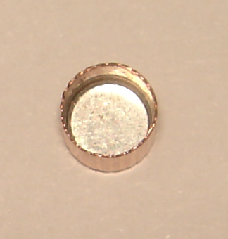

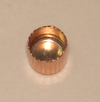

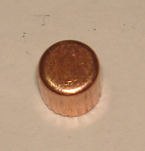

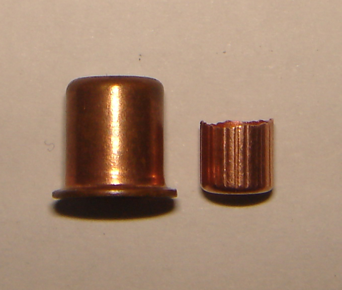

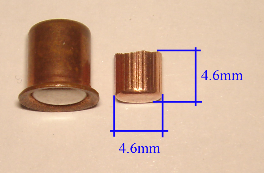

    Подскажите что за капсюль и где применялся.
    Размеры указал на фото. Для масштаба еврокапсюль.
    Со слов человека который подогнал, на коробке было написано
    Капсюля охотничьи шомпольные. Завод №11

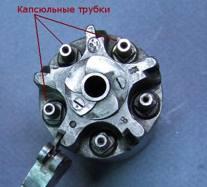

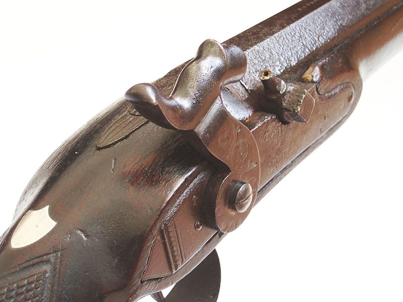

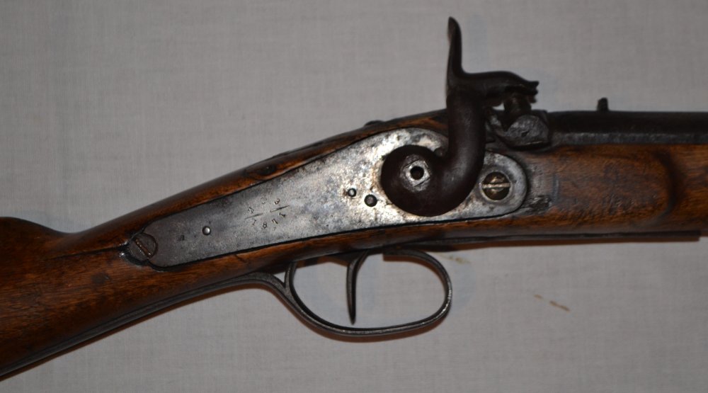

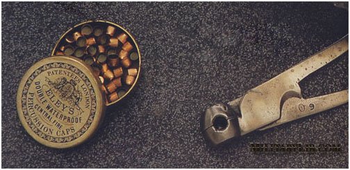

    Я думаю что это капсюля (скарее всего современный вариант) для капсюльных ружей, пистолетов и револьверов.

    Для дульнозарядных (шомпольных) ружей, одевается на запальную трубку (бранд-трубку).

    Судя по коробке советский период, довойна. Так что современный вариант отпадает. Обещали принести и коробку, фото сделаю.
    Какие револьверы и пистолеты охотничьи?
    На всех дульнозарядных ружьях которые видел бранд-трубки большего диаметра. По памяти мм 6 может чуть больше

    Я имел в виду,современный это примерно 20-21век.
    Так же имею в виде металлолома остатки капсюльного револьвера Кольта образца 1851г.,так вот брандтрубки барабана имеют диаметр примерно 3мм.

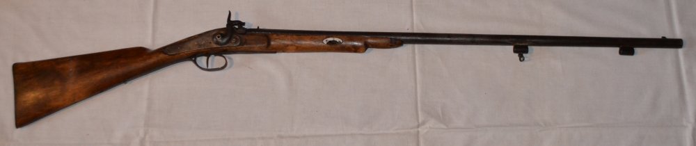

    Вот охотничий капсюльник, судя по остаткам бранд-трубки диаметр больше. Точно померить не могу, т.к. именно туда куда одевается капсюль не хорошо сохранилось.
    Надпись на коробке Капсюля охотничьи шомпольные. Завод №11
    Не припоминаю советских охотничьих револьверов.

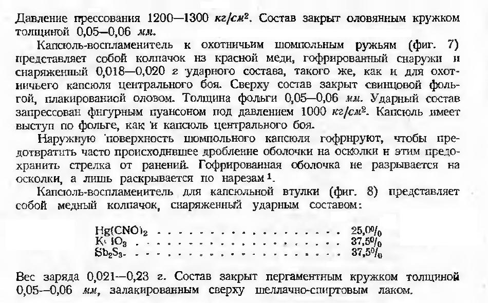

    П.П. Карпов "Средства инициирования", 1945 г. Текст или его часть по шомпольным взята из Бутурлина "Дробовое ружьё", 1931 г.

    Можно пожалуйста скан с фигурой 8 ? В копилочку.
    Много разновидностей к капсюльным ружьям?

  15. NORDBADGER
    NORDBADGER Oberfeldwebel
    1.045
    Россия
