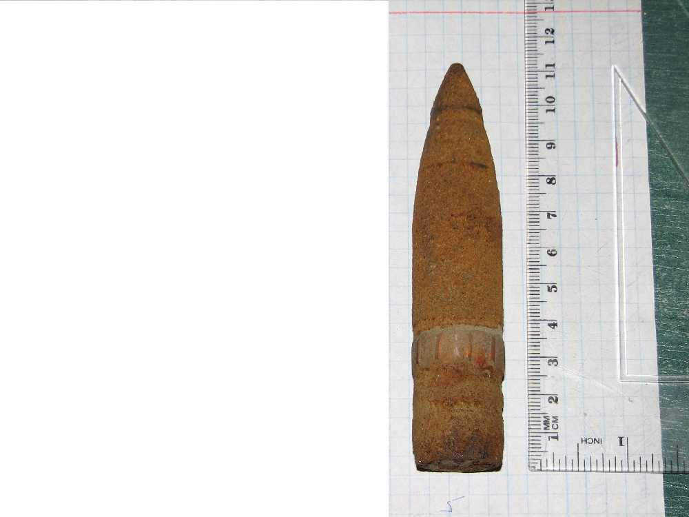

    подскажите что за хрень, опасна ли?

    Любой ВОП опасен особенно отказник. Утопи
  4. 298СД
    298СД Oberstleutnant
    Если не ошибаюсь то 23мм Бронебойно-зажигательный снаряд к авиапушки ВЯ

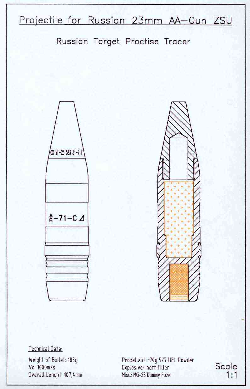

    Это осколочно-фугасный 23-мм снаряд.
    И думается мне, что это практическая болванка с баллистической втулкой вместо взрывателя.
    В принципе камрады правы 100% - не знаешь, не бери.
    Это может быть и отказник.
    Так что если опыта нет, не советую девайс в руках вертеть.
    Хотя и можно точно установить, боевой он или болванка.
    1. Баллистические втулки имеют клеймо БВ (или ХОЛ) перед индексом взрывателя (В-19УК или АГ-23).
    2. Баллистические втулки всегда закернены - по стыку втулки и корпуса снаряда есть два керна. Взрыватели никогда не кернятся.
    3. Баллистическая втулка - сплошная стальная. У взрывателя такого типа, как на Вашем фото (В-19УК или АГ-23) верхний конус - жестяной, под ним с двух сторон два стальных шарика, которые и являются датчиками цели. При промятии СБОКУ жестяного конуса шарики толкают ударник. Передняя часть взрывателя - втулка с шарообразным окончанием (АГ-23) либо в виде цельного жестяного колпачка (В-19УК).
    На рисунке боевой взрыватель - посмотрите на конус и шарики.
    Соответственно на Вашем снаряде должно быть видно - цельная деталь или есть стыки. Стык жестяного колпачка ВСЕГДА по окружности герметизирован краской.
    На рисунке практический снаряд с баллистической втулкой по форме взрывателя МГ-25.
    На Вашем фото взрыватель В-19 УК (либо баллистическая втулка по его форме).
