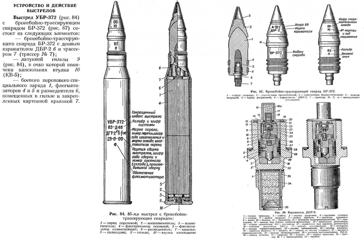

    Второй 85-мм БОЕВОЙ (99%) бронебойно-трассирующий снаряд БР-372 (с утерями двух наконечников). К противотанковой пушке Д-48 с донным взрывателем ДБР-2.

    Приветствую, почистил, фото клейм

  22. Alexandr167
    Alexandr167 General-leutnant
    33
    42
    12,956
    Location:
    Что сказать?
    То, что фото верхнего не соответствует фото нижнего девайса.
    На верхнем 110-Д7-86
    А на нижнем 110-Ю1-86
    Эта маркировка не относится к самому снаряду. Только к корпусу.
    110 - номер завода
    Ю1 - партия
    86 - год.
    А-ІХ-2 - под какое снаряжение шел корпус
    Но эта маркировка забита зубилом.
    Значит корпус пошел для инертного снаряжения.
    О чем должна гласить набивка на медном ведущем пояске "инерт" ( стерлась при прохождении канала ствола орудия) и продублирована краской на корпусе "ИНЕРТ", а сам корпус окрашен в черный цвет. Что бы даже дураку было видно, что он в инертном снаряжении.

    Да, девайс не один, сфотал тот , который почистил
    Спасибо за информацию, для себя открыл некоторые моменты
