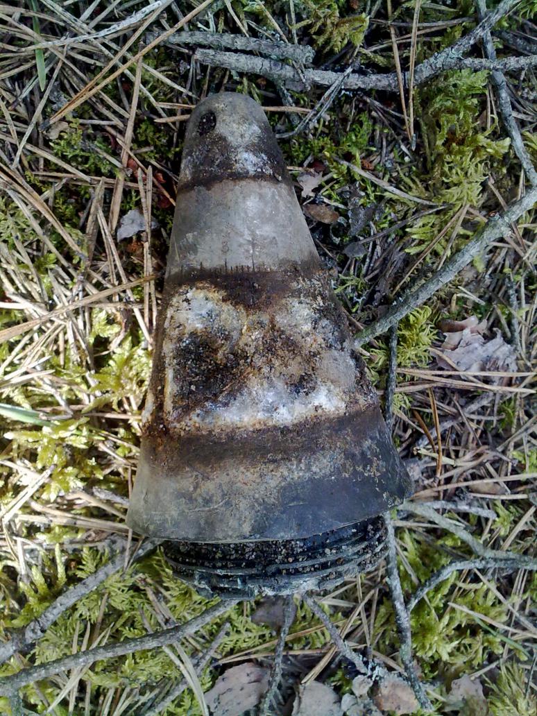

    Приветствую! Прошлись по гильзам, и попалась вот такая голова. На просторах сайта так много инфы по всяким гремучим железякам. Глянул, устал сравнивать. Кто знает скиньте ссылочку, от какого снаряда. Предпологаю, от 75мм осколочно-фугасного. И вобще опасно по нему кувалдой молотить? Металл цветной.

    Это не взрыватель, это трубка. Опастности никакой.

    Так, уже приятно, что нет опасности. А от чего трубка?

    шрапнель

    Т.е. в этой трубке пороховой заряд, при срабатывании механизма, который установили вручную, с помощью шкалы, весь выгорел. Если бы он не выгорел, снаряд бы не разлетелся. А раз он взорвался, значит всё сгорело. Я правильно понял?

    Механизм взрывака - Разработка швейцарской фирмы TAVARO S.A. (Женева)
    Изготовлялся в различных вариациях и использовался многими странами (Нидерланды,Италия,Испания,Дания,Англия.....?!).
    В данном случае можно предположить трубу (изготовленную под немецким контролем) для осколочных снарядов, 75мм-вых голландских зениток Викерса.
    Эти зенитки использовались немцами (после отнятия их у Нидерландов).
