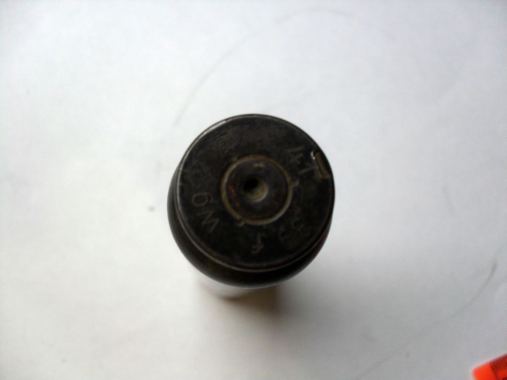

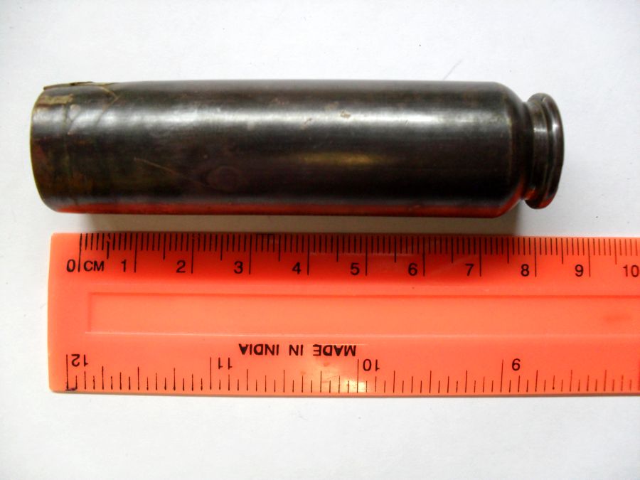

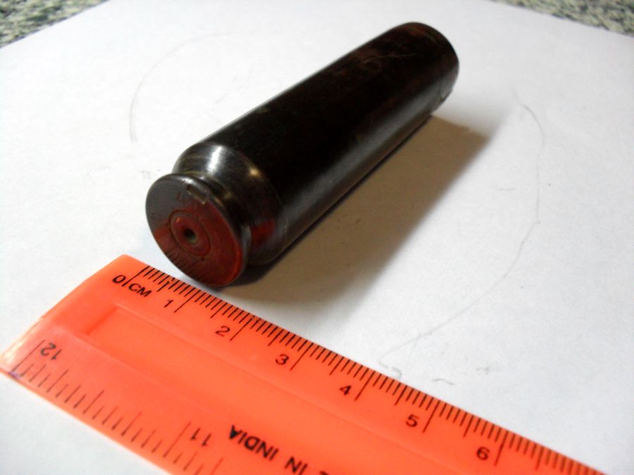

    Подскажите пожалуйста по гильзе. За фото извиняюсь, лучше не получилось. С ув.

  3. FOX24

    MG FF.
    1 человеку нравится это.
  4. doccc
    doccc Oberstleutnant
    3.044
    Галичина
    От авиапушки MG-FF

    20 мм Авиационная пушка.Немецкого производства.Пушка обозначалась ЭРЛИКОН-FFM

    Производитель: Hugo Schneider A.G. 1941

    Ссылка Боеприпасы бывшей Германской армии. Год выпуска1943.
    По ДЗ 1919 Это Московский дроболитейный завод. г. Москва. Гильза выпущена в1919г.
    Ссылка\Клейма и патроны\ С.В.Вихарев.

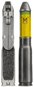

    МГ-ФФ/М это что то типо модификации после того как появились Фугасные снаряды к ней:)

    В германии были 20мм фугасные снаряды....без всякого переключения.

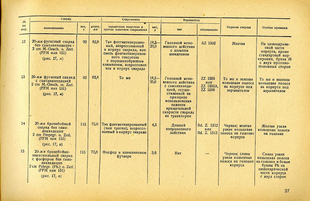

    "Принципиально новым и не имеющим аналогов среди боеприпасов авиапушек других воюющих государств являлся 20 мм фугасный снаряд Minengeschoß, в основу разработки которого были положены исследования баллистика Губерта Шардина (Техническая академия ВВС Германии) процессов детонации и экспериментальных замеров давления во фронте ударной волны. В новом боеприпасе удалось объединить ряд технических и технологических новшеств того времени:
    -новый принцип поражения элементов конструкции самолета импульсом давления во фронте ударной волны (а не осколками корпуса снаряда)
    -полученный глубокой вытяжкой тонкостенный корпус снаряда из легированной стали, упрочненный ТВЧ, что позволило увеличить массовую долю разрывного заряда (наполнение) до 20 % по сравнению с 5-7 % у снарядов осколочного типа
    -мощное взрывчатое вещество на основе металлизованного тэна под маркой Pentrit A, которое в 1942 г. заменено составом HA 41 на основе гексогена, последний характеризовался увеличенным зажигательным и фугасным действием
    -взрыватель с детонатором замедленного действия на газодинамическом принципе (Sprengkapsel Duplex) индекс VC. Обеспечивал возможность разрыва фугасного снаряда во внутренних отсеках конструкции самолёта, не рассчитанных на приложение избыточного давления.
    -электровоспламенение патрона для регулирования темпа стрельбы и т. п.
    При попадании 20 мм фугасного снаряда в киль или плоскость самолета, выполненных из древесных материалов (деревянной или смешанной конструкции) самолет мгновенно лишался этих элементов, что означало прекращение управляемого полета.
    Пушка MG FF была приспособлена для стрельбы фугасными снарядами нового типа, называемых Minengeschoß, которые обладали более тонкими стенками, что позволило увеличить количество заряда взрывчатого вещества. Этот снаряд был легким и производил меньше отдачи, чем предыдущие модели снарядов, которые требовали изменения механизма отдачи. С помощью этой модификации пушка могла вести огонь фугасами нового типа, но при использовании более тяжелых боеприпасов это могло привести к повреждению пушки. Такая модификация обрела название MG FF/M и была установлена на самолётах Messerschmitt Bf 109 E-4 и Bf 110 C-4 летом 1940 года."

    В данном случае - делает: снаряды 20-мм Minengeschoss являются фугасными в сравнении с другими 20-мм снарядами, которые по коэфициенту наполнения и по пропорции массы корпуса к массе ВВ
    будут осколочными.
    Тут дело в обозначении двух видов снарядов в пределах одного калибра.
    А не в определении степени фугасного/осколочного действия как такового.
    Понятно, что иной промежуточный детонатор какого-нибудь снаряда крупного калибра по "осколочному" и "фугасному" действию превзойдет 20-мм снаряд целиком.
    Но в сравнении с 2-6 граммами ВВ на 115-120 г общей массы снаряда и 18,5-20 г ВВ на 92 г общей массы снаряда М делают последний в сравнении с другими "фугасным".
