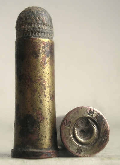

    Помогите с определением гильзы.длина-19,5мм (немного выкрошена,возможно,была длиннее.),диаметр ранта-ок.8,2мм,диаметр гильзы сразу возле ранта-7.2мм,диаметр дульца-7мм.
    Раньше уже попадалась такая-с таким же клеймом,и с таким же наколом капсюля.
    1. (в наличии 3 шт.)
      ..не стреляни..все со свинцом..ровние.без царапин и вмятин..вес-9.6гр

    Количество и форма затравовочных отверстий?

    Вроде как одно,круглое,посередине...

    Щось навіює думку про капсюльну втулку... Чисто ІМНО. :(

    Это румынский патрон для "комнатной стрельбы". Применялся со штатной винтовкой кал. 6,5х54Р посредством переходника, имевшего вид метеллической болванки по форме гильзы боевого патрона, с продольным осевым каналом, в который и вкладывался этот маленький патрон

    Австрійського виробництва?

    А что Румыния никогда не покупала в Австро-Венгрии патронов?

    Моє питання без підколу - хз, може якесь невідоме (мені) румунське маркування? ;)

    Да нет - маркировка австрийская, но практически по румынской схеме. С румынами все как всегда запутано. Патр для учебных стральб на короткие дистанции. У голландцев были другие. У австрияков - тем более.

    А как выглядел в сборе ?Какой формы была пуля ?

    Вот так
