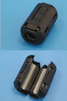

    Братва, что за "бочёнок" на проводе металлоискателя? Что-то похожее я видел на шнурах компьютерных мониторов. Для чего ЭТО? Там внутри магнитики:D? Есть какая-нибудь польза от сего девайса?
    http://www.ebay.com/itm/Clip-on-RFI...785?pt=LH_DefaultDomain_0&hash=item1c1cbae199

    This listing is for 1 snap-on RFI - EMI filter that will fit cables up to 7mm diameter.
    Перевод гугли
    Этот список за 1 оснастку на RFI - фильтром электромагнитных помех, которые будут соответствовать кабеля до 7 мм диаметром.
    Т.е. это какой-то фильтр ЭМП. Внутри скорее всего дроссель (катушка на феррите). О наличии пользы говорить не берусь...

    это феритовый фильтр.Для снятия помех .Есть разные под разный диаметр кабеля.

    Блин, да чего там не понятно. Ферритовое кольцо. Помогает от помех 50 Гц. Скорее всего не значительно. Лично я ставил на свой Ф 75 такой "фильтр" разницы не заметил. На ревью кстати писали это.
    Так что польза штуки довольно спорная...
    Достать можно на радио рынке. Или у кабеля какого - нибудь позаимствовать.

    У продавца дальше по тексту написано, что фильтр служит для подавления радио и электромагнитных помех от линий электропередач, машин и другого оборудования, которое может привести к неустойчивой работе металлодетекторов. Использовался продавцом в работе с МД марки Минелаб, а именно Етрак и Эскалибур. Также целесообразно применять его на Экспе. По его словам получил много положительных отзывов от покупателей.
    Фиг их поймет этих пиндосов. По мне - так блажь...

    А вообще, если кому интересно, то вот небольшая статейка на эту тему:
    Внутренние и внешние компьютерные кабели могут работать как миниатюрные антенны, поскольку они преобразуют шумы напряжения и тока в электромагнитное излучение.
    Ферритовые кольца для плоских и круглых кабелей обеспечивают эффективное подавление шумовых токов до их излучения в виде электромагнитных помех.
    Неэкранированные кабели излучают помехи вследствие протекания по их медным проводникам синфазного шума, то есть высокочастотного тока, текущего в одном направлении по всем проводникам кабеля.
    Эти токи создают магнитное поле определенной величины и направления.
    Кабельные ферриты ослабляют шумовые токи, «захватывая» магнитное поле и рассеивая часть его энергии в виде тепла т.е ферритовый элемент, надетый на проводники кабеля, создает большой активный импеданс для синфазных токов.
    Ферриты можно использовать на внутренних силовых кабелях с постоянным или переменным током, и на проводниках, по которым передаются аналоговые и цифровые сигналы.
    Производители электронного оборудования используют ферриты для подавления электромагнитных излучений от внешних силовых и сигнальных кабелей системных блоков компьютеров, мониторов, клавиатур, принтеров и других периферийных устройств.
    Длинные внешние силовые и сигнальные кабели работают как антенны, эффективно излучая помехи, создаваемые внутри корпуса прибора, во внешнюю среду.
    Использование ферритовых изделий позволяет снизить требования к экранированию внешних кабелей и во многих случаях дает возможность снизить их стоимость.
    Кабельные ферриты для подавления электромагнитных помех следует выбирать, исходя из конкретной задачи, кабельный феррит должен создавать максимальный последовательный импеданс для частот шумового сигнала.
    После выбора материала и приблизительных размеров сердечника создаваемый им последовательный импеданс и эффективность шумоподавления можно оптимизировать путем:
    1. Увеличения длины охватываемой ферритом части проводника;
    2. Увеличения поперечного сечения ферритового сердечника (особенно для силовых цепей);
    3. Выбора сердечника с внутренним диаметром, наиболее близким к внешнему диаметру проводника или кабеля;
    В общем, наилучший ферритовый сердечник - самый длинный и толстый из тех, что могут быть размещены на кабеле, с внутренним диаметром, совпадающим с внешним диаметром кабеля.
    При установке на гибкие кабели массивные ферритовые сердечники должны быть заключены в термоусадочную трубку или защищены и закреплены на месте другим способом.
    Последовательный импеданс, вносимый высокочастотным ферритовым сердечником, можно увеличить, сделав на нем несколько витков проводника.
    По теория импеданс увеличивается пропорционально квадрату числа витков.
    Однако вследствие нелинейности ферритов и потерь в них два витка на сердечнике увеличат импеданс не в четыре раза, а несколько меньше.
    В большинстве случаев феррит должен располагаться максимально близко к источнику помехи, что предотвратит передачу помех через другие элементы конструкции прибора, где их гораздо труднее отфильтровать.
    Но для кабелей передачи данных, где проводники входят в экранированный корпус или выходят из него, ферритовые сердечники должны располагаться максимально близко к месту прохода через экран.
    Это предотвратит излучение помех проводниками внутри корпуса после фильтра.

    Пробували з камрадом.ставили на 2 МД.Допомагає.як мертвому припарка.З пов.
