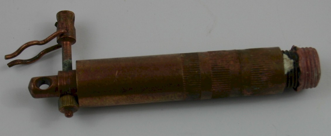

    Камарады, подскажите,что за вещь?
    1. ММГ ПОМЗ. Пустая болванка. Копанная, чуть кислотилась. Полностью в окрасе. Бонусом идёт МУВ.
    2. 160 грн.
    3. Два корпуса, одним лотом, от гранаты Ф1 , без взрывчатих веществ.
    4. Взрыватель немецких противотанковых мин tmiz 42 сработанный,окрас родной.
    5. Ммг М39 рідна фарба ,ковпачок на клею.
      555 грн.

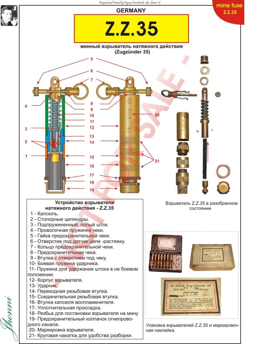

    Спасибо! Не понял, правда, по схеме этой... Он опасен в таком виде как на фото или нет?
  5. Alexandr167
    Alexandr167 General-leutnant
    33
    42
    12.956
    Не опасен. Его нельзя назвать детонатором. Там нечему детонировать. Стоит капсюль-воспламенитель по мощности типа охотничьего жевело. Да и тот от времени превратился в шлак.

    Вот Вам в помощь фото:на 1 и 2 - так выглядит он выглядит с предохранительной чекой, на 3 - сработка, на 4 - схема работы. У Вас судя по таким фото (вчера все глаза сломал!) - сработка.
    Вот видео для понимания "сути вопроса". При внимательном просмотре на 42 секунде видно сработавший ударник и накол на КВ...
    С этим согласен 100 процентов. А вот с этим...
    не согласен в полной мере. Тут и на такое можно нарваться и с дуру без глаз остаться.

    Ну видно же что раскручен был варварски. И недокручен при сборке, скорее всего капсюль поменяли, у жевело чуть толще рант.
