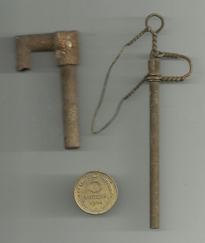

    помогите с опознанием детонаторов. раньше таких не встречал. и что с ними делать?

  3. C00Lib1N
    C00Lib1N УберВопогмох
    Г-шка - запал для ручной гранаты обр.1914\30
  4. CFC
    CFC Stabsfeldwebel Клуб взаимопомощи
    4,614
    Location:
    Feo-city
    Г-образный от гранаты Рдутловского. А вот что за тоненькое чудо сам бы с удовольствем прознал! (мое мнение не детон, а воспламенитель какой-то)
  5. kop
    kop Stabsgefreiter
    459
    Location:
    киев
    мне их два штуки попали один сломал лопатой в трубке какойто черный порох. а верхняя петелька походу выдергивается.мне так кажется.дергать не хочу ну его в баню.:D

  6. CFC
    4,614
    Location:
    Feo-city
    Да видно что воспламенитель какой-то, но не понятно вообще от чего!
