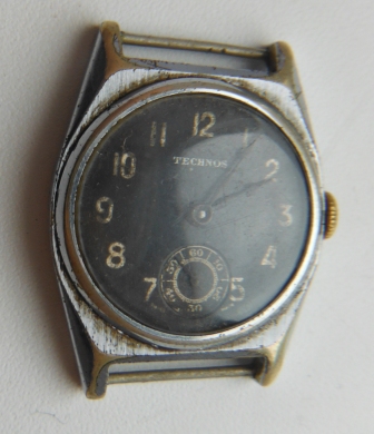

    Если кто знает, что это за часы, то расскажите мне о них) стоит ли их покупать по цене двух пачек сигарет? Заранее благодарен)

    Компания была основана в 1900 году,и изначально это была фирма « M. Gunzinger-Hug » после смерти г-на Гудзингера его место занял сын Joseph Gunziner и фирма стала называться « Gunzinger Frères SA » А с 1924г. они начали выпуск часов Technos.
    C 1971г. дочерняя компания холдинга Asuag. Как то так. А по моему скромному убеждению за историю и двух пачек сигарет не жалко. По конкретно этим часм пока сказать ничего не могу.

    Похожи на пилотные часы,но судя по фото: уменьшенный корпус, отсутствует хронометрическая шкала, не светящиеся цифры - выпуск для дам.

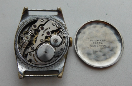

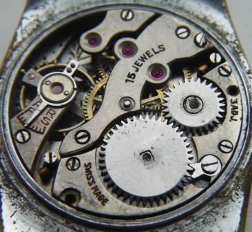

    Но кто в них с зубилом лазил?
    Двух пачек - стоят

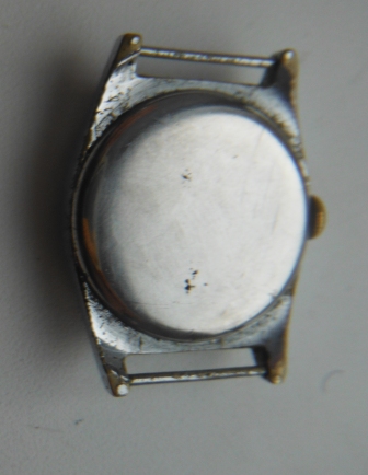

    А из какого металла сделан корпус? И их можно восстановить? И у вас нет фото таких же часов, но в рабочем состоянии?

    корпус латунь хромированная. можно перехромировать заново поменять стекло. жаль цифер уставший.

    Нужен опытный гальваник, хром на хром не ложится,чтобы перехромировать нужно сначала сняв гольванически хром,потом переполировать - без опытного мастера никуда...

    Судя по фото: винт крепления оси заводного маховика, винт крепления заводного колеса, винт крепления колеса завдного барабана, ось баланса, винты крепления механизма к корпусу, циферблат, стекло. Остального не видно. Помыть, почистить.
