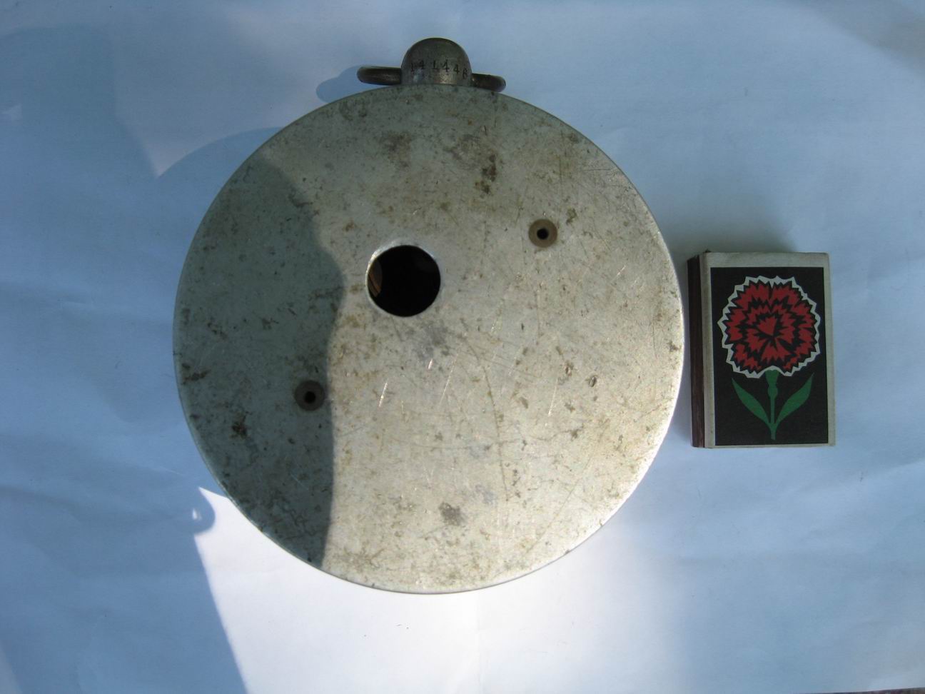

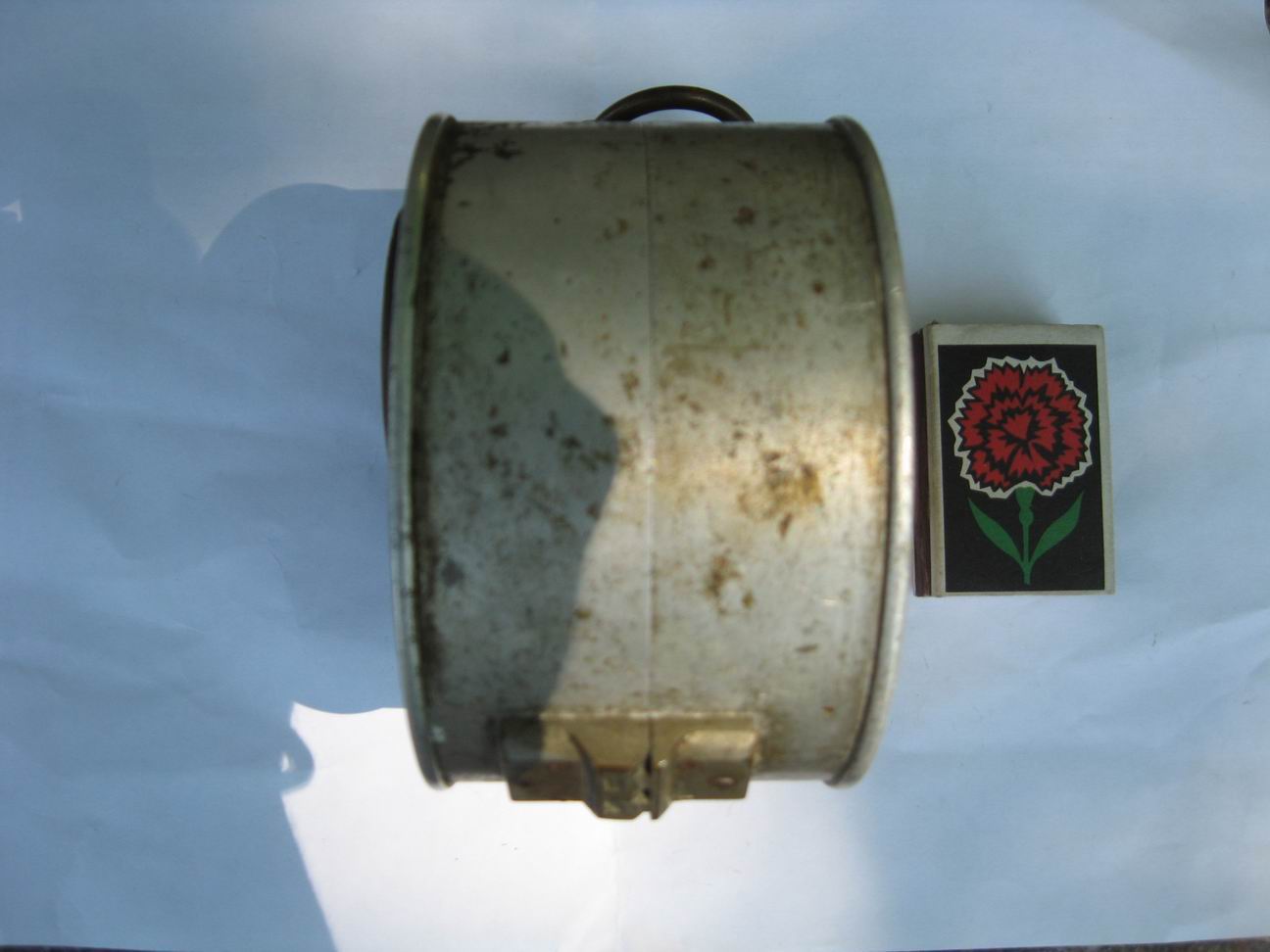

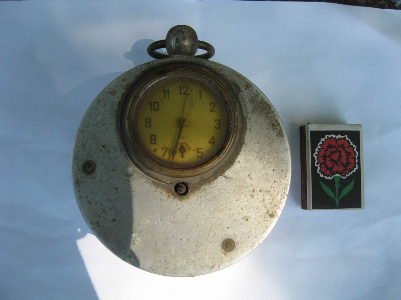

    Помогите определить, что за часовой механизм!?

  3. часовщик
    часовщик Hauptmann
    2.281
    камрад- самому серьезно интересно- но пока - х.з.! Просьба- свинтите крышку и покажите что под ней, тогда может помогу.Это изделие имееет крепления для того, чтобы стоять на столе?Пока кроме древнего будильника в голову ничего не приходит

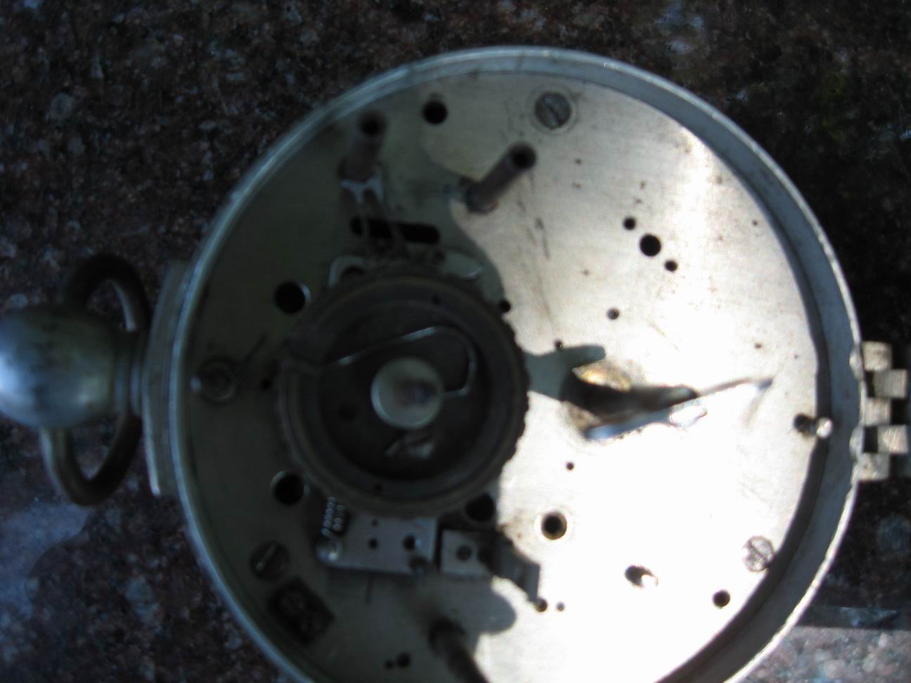

    Вот...
  5. Смолет
    Смолет Stabsfeldwebel
    1.880
    Механизм с номерочком, может корабельный :)

    камрад - это вроде только устройство звонка . а под ним должен быть механизм.поищите еще одну крышку, ага вроде понял - снимите два винта на первом фото

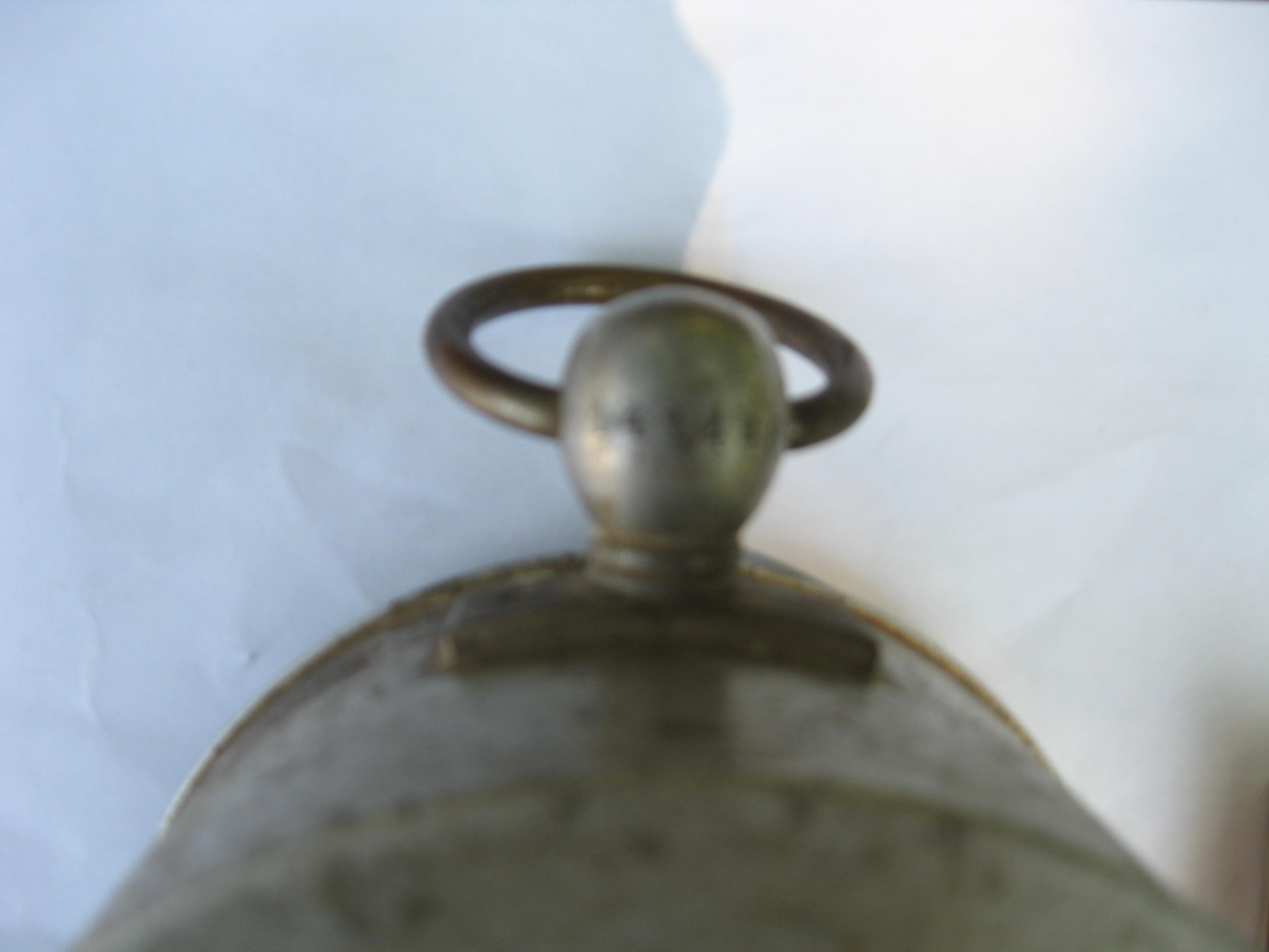

  8. shelest
    shelest Stabsfeldwebel
    1.915
    Южные степи

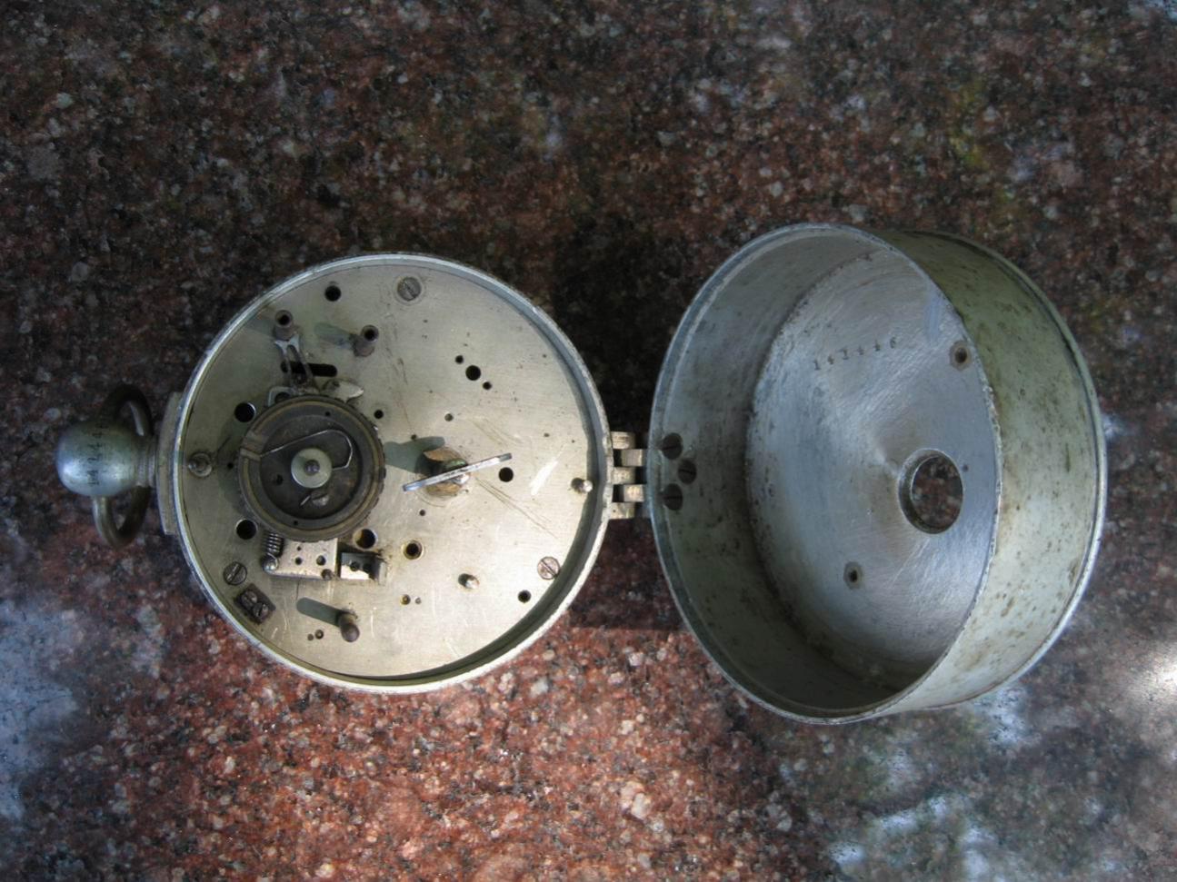

    Ещё одно фото
  9. shelest
    1.915
    Южные степи
    Выдвинулось предположение! Это часовой взрывательный механизм на некую крупную авиабомбу...
  10. Aleksandr-Z
    Aleksandr-Z Oberfeldwebel
    585
    Малое Хуесосово
    Часовой механизм для каминных или настольных часов, сам внешний вид часов мог быть стекло, фарфор, бронза. :beer:
    1.880
    Нужно добавить что секундный цыферблат имеет цифры 18,12,24 и его стрелка идет в обратную сторону. Военная штуковина, имхо.

  13. Aleksandr-Z
    585
    Малое Хуесосово
    Цыфры 24-15-12-5 Это для четвертного боя ( каждые 15 минут ), возможно в механизме есть переключатель на получасовой бой. ;)

    Врать не буду но что то похожее уже видел, и тоже кто то говорил что это взрыватель от авиа бомбы.

    AK-725 Stabsfeldwebel
    1.855
    Наткнулся на советские часовые взрыватели ЧЗ-35 и ЧЗ-10:
    http://www.lexpev.nl/fuzesandigniters/ussr/chz35.html
    http://www.lexpev.nl/fuzesandigniters/ussr/chz10.html
    Если в представленном девайсе есть какие-то боковые отверстия в корпусе для проводов - то возможно что-то из этой серии.
    Либо это дореволюционный таймер:)
    Кстати, в таких габаритах были и советские таймеры для фотографов

    рубероид Feldwebel
    485
    Крым .Den Staat Gotija
    Похоже на часовой запал чмв-60 Имхо.
