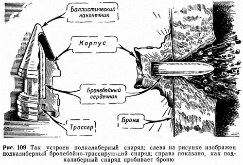

    Всем привет! Попалась в поле сегодня такая болванка. Прошла канал ствола(насечки есть). Смахивает чем-то на подкалибер, но вроде как не он... Прошу помочь с атрибуцией, желательно со схемой. Заранее благодарен

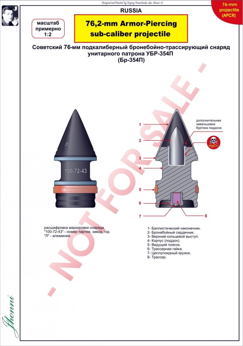

    76-мм советский подкалиберный снаряд БР-354П. Без сердечника и баллистического наконечника. Ну трссерный стакан выкрутили до вас.

    Добрий день. Залишки підкаліберного снаряда без балковпака, сердечника і трасера. Думаю 75-76 мм.

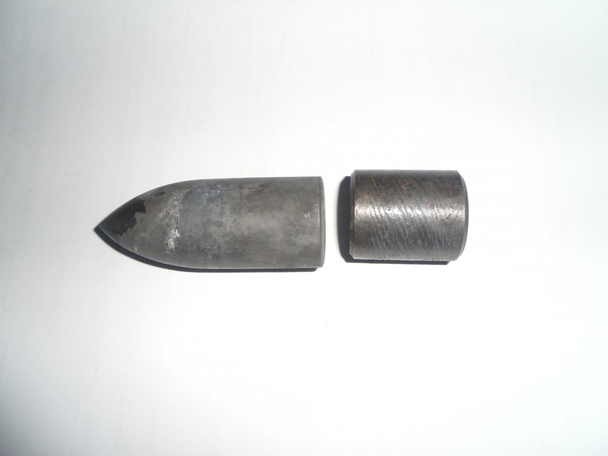

    Можешь сделать так:
    VitalicBondarchuk1974, valerka, иван777444333 та ще 1-му подобається це.

    Но скорее всего там остался "боченок". Вторая часть сердечника. У 76 мм он составной - первая часть заостренная с карбида-вольфрама. Вторая часть, боченок, стальная.

    При всем уважении, но схемка не корректна. Никогда не встречал один сердечник. В 76 мм он составной - верхний, из карбида вольфрама, заостренный. Вес в среднем 475-480 грамм. Нижний, бочонок - обычная сталь. И выглядеть должно как то так.
    votaga, 250RIR, Staspirat та ще 1-му подобається це.

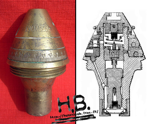

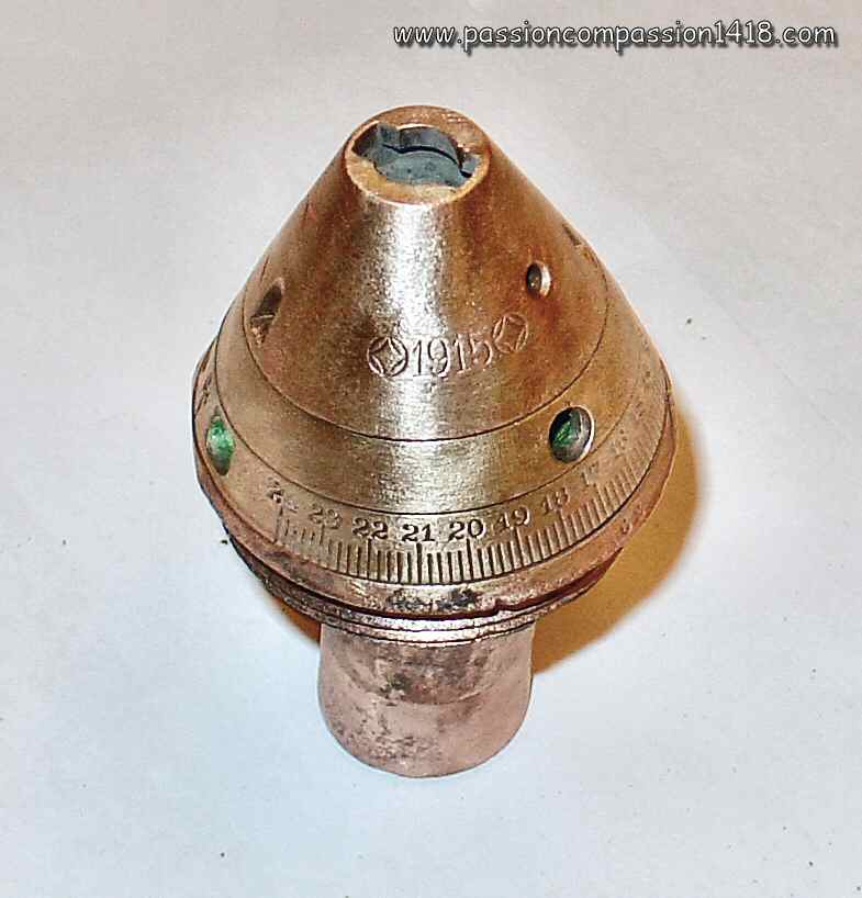

    А по голове дистанционной не подскажите?

    Не встречал, не значит - "схема не корректна".
    P/S В защиту схемы Джонни - Евгения.
    Дополнительные фото дайте. Полностью шкалу. Сколько у неё максимальное деление???

    Пожалуйста

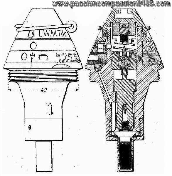

  15. Дервиш
    Дервиш General-major
    5.428

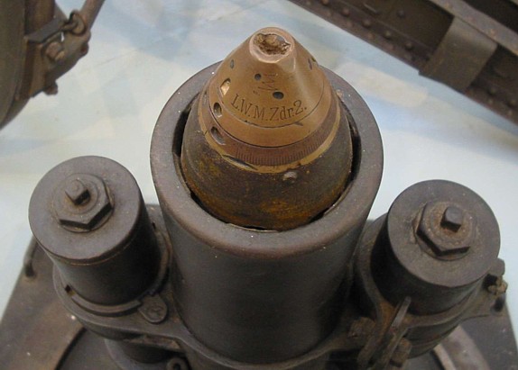

    I.W.M.Zdr. Немец. К минам 7.58cm Leichte minenwerfer 16
    votaga, 250RIR, Ph@ntom та ще 1-му подобається це.
