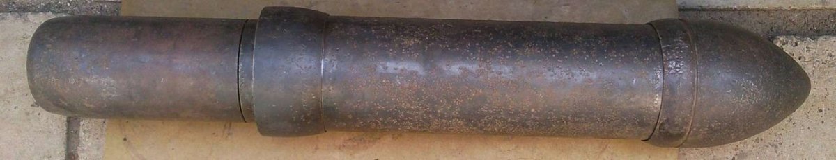

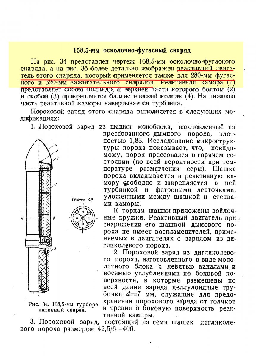

    Доброго здоровья! Копнул с месяц, два назад предмет. Наружная резьба на краю, отверстие с резьбой в дне не сквозное (полость и тонкая перегородка). Так и не смог определить. Контейнер? Не чистил.
    Может есть какая нибудь информация или на что похоже? Интересно ваше мнение! С Уважением.

    Может есть какие предположения, версии?

    Снизу вид есть? Там крышка или отверстие?

    Отверстие. Послезавтра сделаю фотки подробней.

    На позициях найдено? Чьих если да?

    По немцам.

    А фото с другого торца?

    По немцам 1 или немцам 2?

    Завтра сделаю, предмет не при мне.

    По 2.

    Вы его описать словами можете? Вес приблизительно, что внутри ( шток, поршень). Что с другой стороны - есть отверстие?

    Циліндр рідинного насоса як варіант(поршень залип на дні)

    Довольно тяжелый, около 10 кг, толстая стенка. Внутри полый цилиндр, плоское дно. После помывки появился незначительный просвет, из чего решил что перегородка тонкая, прогнила. Возможно дно полнотелое, на всю глубину резьбы. Основной вес там. Рассматривать времени небыло, сфоткал и оставил на потом. Завтра увижу и пощупаю повнимательней.

    Если судить по вашему описанию, то это похоже на часть противооткатного устройства. Внешний ( а скорее внутренний ) цилиндр противооткатного устройства с орудия среднего калибра.

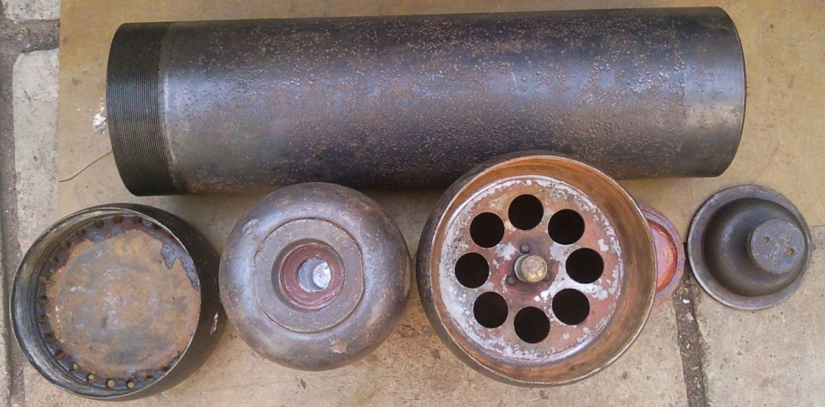

    Прошу прощения за запоздавшие фото. Был в отъезде и без интернета.
    Вес 12 кг, толщина стенки 7 мм, толщина дна 20 мм. В дно запрессован неглубокий оцинкованый стакан (даже не стакан а крышка) толщиной около 1 мм. На внутренних стенках основного цилиндра наплывы или пороха или "твёрдого топлива" (горит хорошо, без дыма, запах пороховой). Что это? Таки ВОП?

    Корпус реактивного двигателя к немецкому РСу - либо 15 см, либо 28 см, либо 32 см

    Спасибо Дервиш! Вот что значит Профи! :beer:

    В продолжении темы нашёлся целый 158-ой. В 50 метрах от домов. Порадовал пришедший местный кот, усевшийся на мину :rolleyes:. Колпак помят, интересно летала или нет? Как определить?

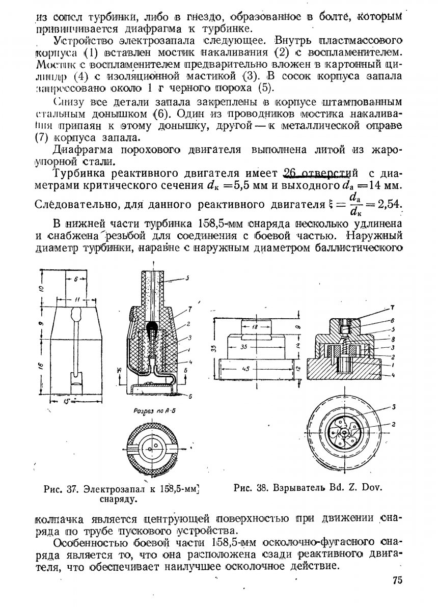

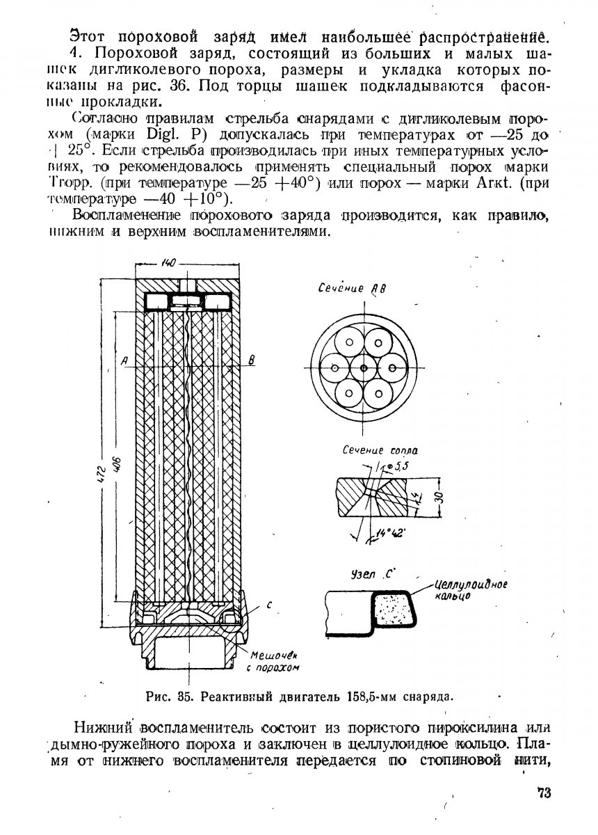

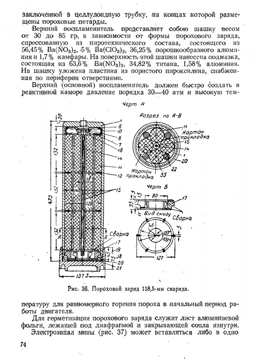

    Только сопоставлением веса не летавшей мины и веса мины, "потерявшей" в полёте вес порохового заряда...А они (эти весА) существенно отличаются....
    P/S Главное чтобы на Вашей находке ни "зеленого кольца" ни "желтого кольца" не было ....

    Спасибо Дервиш! По ходу "полная", колец не обнаружил.
