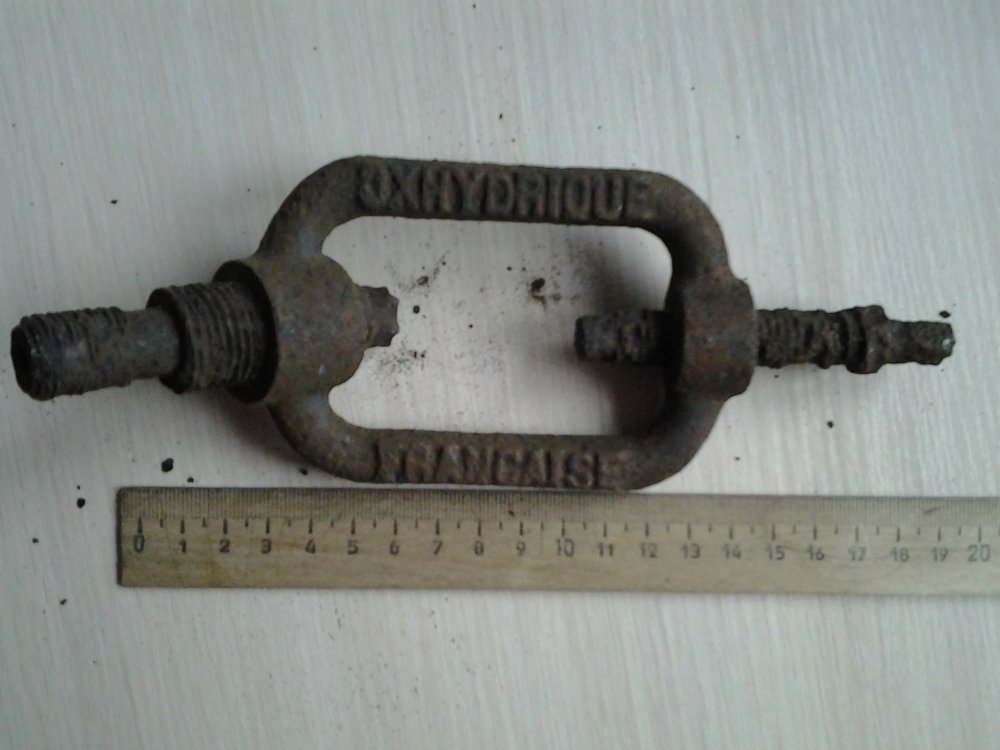

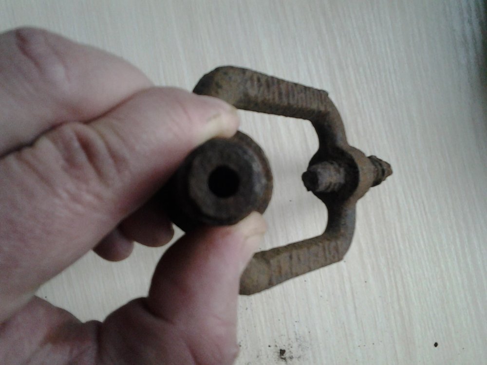

    помогите определить от чего это?надписи-OXHYDRIOUE FRANCAISE

    Скорее французский филиал когда-то существовавшей бельгийской химической фирмы L`OXHYDIOUE INTERNACIONALE N.V. специализировавшейся на производстве технических газов и их смесей. Т.ч. скорее всего - деталь газовой арматуры...

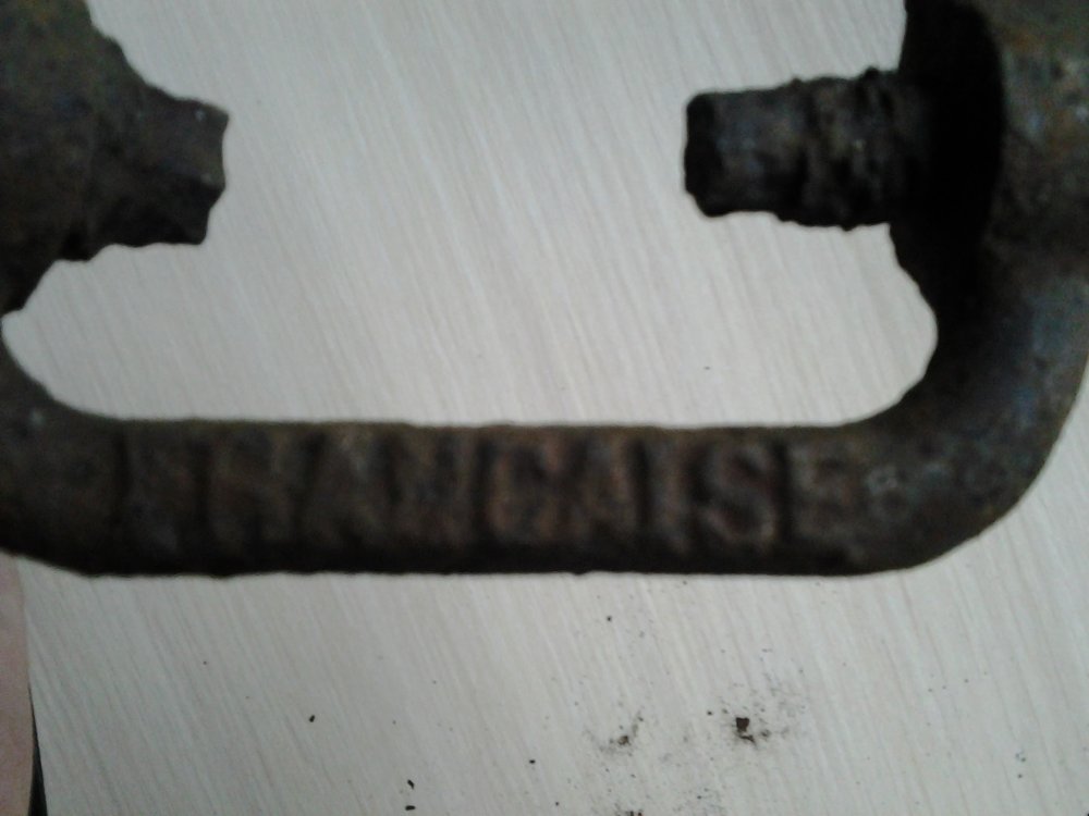

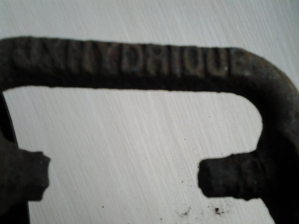

    L"OXHYDRIQUE FRANCAISE SOC.- французская фирма, еще с начала прошлого века занимавшаяся разработкой и производством оборудования для газовой сварки и резки металлов с использованием водорода.
    В частности, ее специалистами в 1901 году была предложена методика смешивания водорода с кислородом непосредственно в газовой горелке: http://www.chestofbooks.com/crafts/metal/Welding-Cutting/Hydrogen-Welding.html
    Вот еще ее патент на способ и аппарат для получения водорода под давлением от 1927 года: http://www.google.com/patents/DE489932C?cl=en

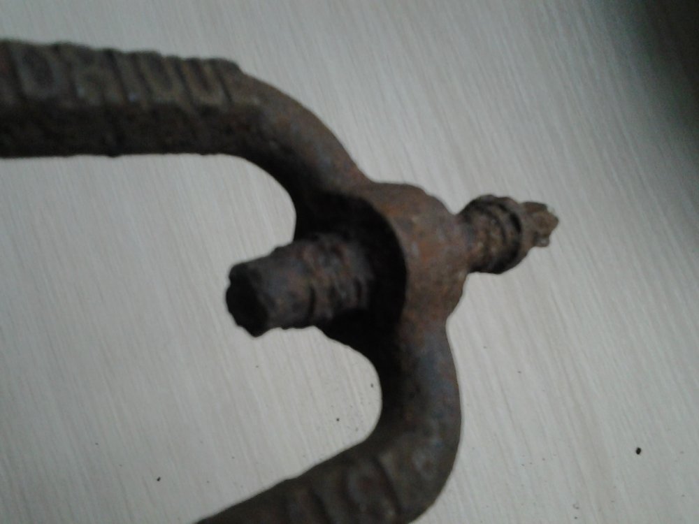

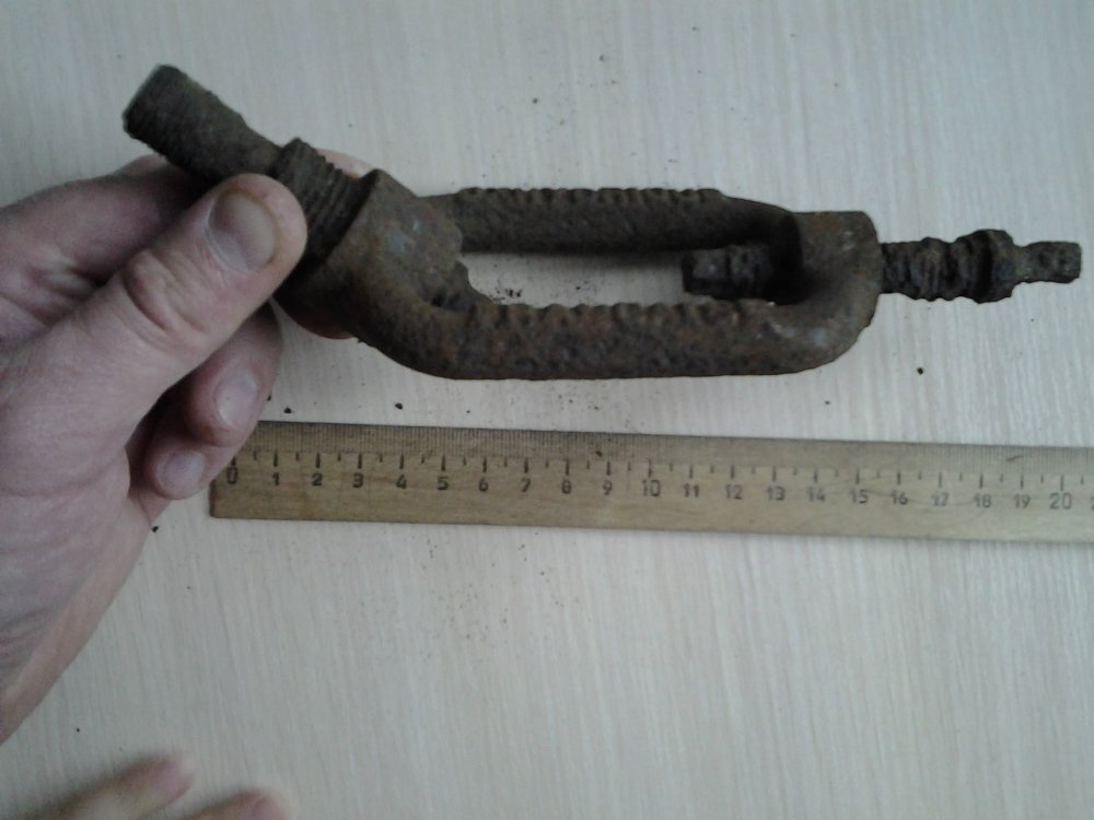

    По найденной Вами железяке возник вопрос: а резьба большего диаметра слева и резьба меньшего диаметра справа на фото1 обе правые или одна из них правая, а другая левая?

  4. одинок
    одинок Stabsgefreiter
    394
    Белая Русь
    Все резьбы правые
  5. valid
    valid Oberleutnant
    2.451
    Ásgarðr
    Тогда это не натяжитель троса типа вот такого [​IMG] , как я поначалу думал.
    Может быть это винтовой зажим наподобие такого [​IMG] , но только закрытого типа. Как и у Вашей находки, один винт имеет резьбу большего диаметра и, возможно, большего шага, чем другой, - а это удобно для упрощения работы с таким зажимом.
    Честь имею!
  6. mushichok
    mushichok General-major Клуб взаимопомощи
    231
    372
    6.591
    Во. Нашел :) Это от редуктора ацетиленового зажим. И название фирмы, и резьбы, все совпадает. На ацетиленовом баллоне нет штуцера. Есть только вентиль под ключ и отверстие для сьемного штуцера. Вот с помощью такого редуктора и происходит подключение горелки к баллону.
    На фото - редуктор HERCULES, Германия
