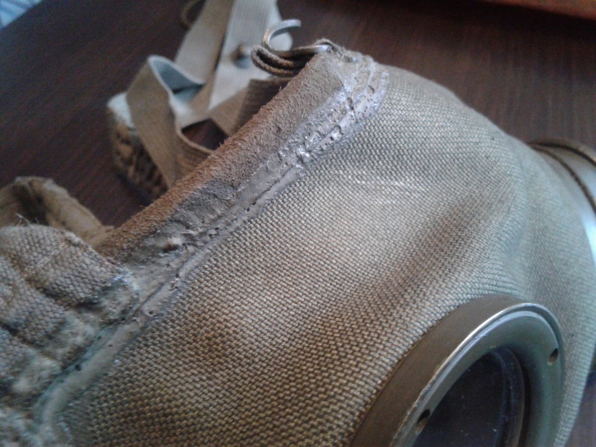

    Доброго дня!
    Вот просмотрел свои противогазы, и на одном заметил, что слой герметика стал липкий...
    Местами.....
    Не скажу, что очагов стало больше, но они есть!
    Это эму капец пришел???? 2016-08-12 09.03.03.jpg 20160811_113135.jpg 20160811_113041.jpg 20160811_113018.jpg

    Похоже гаплык пришёл. Вы его чем-то мыли пред этим?

    Нет
    Как купил....
    Он в минте был... и следа эксплуатации не было.
    Липкий был, ну сантиметра два от силы потвсей окружности.... сейчас вроде больше((((
    Я не вмешивался вообще. Он в канистре, а она в бумаге ингибированой ... короче как склад.
    А тут такое...
    То есть хана ему???

    Да почему хана?Время берёт своё...Вы ж его использовать по назначению не будете?А как экспонат в коллекцию будет очень даже не плохо.

    Оно то так, но все равно обидно((((
    А что с ним???

    Протрите проблемные места тальком, на какое-то время хоть липнуть перестанет чуть оттяните срок до превращения их в кашу. Думаю процесс необратим. Такое часто встречаю со старыми резиновыми изделиями, заметил я это тогда когда после того как подчистишь и помоешь их.

    Я думаю резиновый клей( или герметик какой,может на основе каучука,хз,не специалист в этих химических делах) со временем разлагается,так что помочь здесь вряд ли что сможет,увы...

    Так і є, каучку розкладається. Таке не старих надувних лодках бува. Я в діда в в гаражі знайшов лодку 67-року здається, нову, ніразу не накачували, на ній повністю клей "потік", шкода було.

    Деполимеризация натурального каучука.
     Продукты реакции из полимеризатора проходят через ряд аппаратов, где происходит разложение катализатора, отгонка растворителя, заправка каучука противостарителем, удаление влаги, формование и упаковка.Удаление катализатора очень важно, так как под его влиянием каучук подвергается деполимеризации даже при комнатной температуре. 

    А почему на некоторых наоборот дубеет и трескается?

    ...потомУ, что там "бУна" (или синтетический бутадиен-нитрильный каучук), который от старости дубеет и трескается (как старая автопокрЫшка - что, в принципе, одно и то-же)

    А у меня наоборот((((
    Вся эта фигня эластичная и мягкая, чистая без пыли и грязи. Он вообще комплектный минт....
    Вот только потек...зараза....(((((
    У кого есть маски этой модели.
    У Вас как? Липкое?
    Если это на многих - то мне спокойнее. А если только у меня, то мне очень это обидно.

    У меня нет,не липкое было.Хранился противогаз в колбе,иногда доставал от туда

    Мишель, ты не один такой)У меня тоже на минтовой маске есть липкие места уже как года 3. Сейчас пересмотрел другие брезентовые свои там вроде клей держит.Тут такой момент, что это свойственно брезентовым больше маскам чем резиновым.Желательно их в жару не достовать из канистр и чтоб температура где они хранятся в помещении была примерно на одном уровне.А так камрады правы, время берет свое увы(

    Согласен.Резина просто дубеет,там липнуть нечему.А в брезентухе ГМ30 липнет именно клей,которым швы проклеяны...

    Пугаться нечего . Просто время берет свое .
    По примеру своего - протри тальком да и не переживай. Остановить процесс "разложения" неизбежен. Но при помощи талька - можно немного , совсем немного приостановить .
