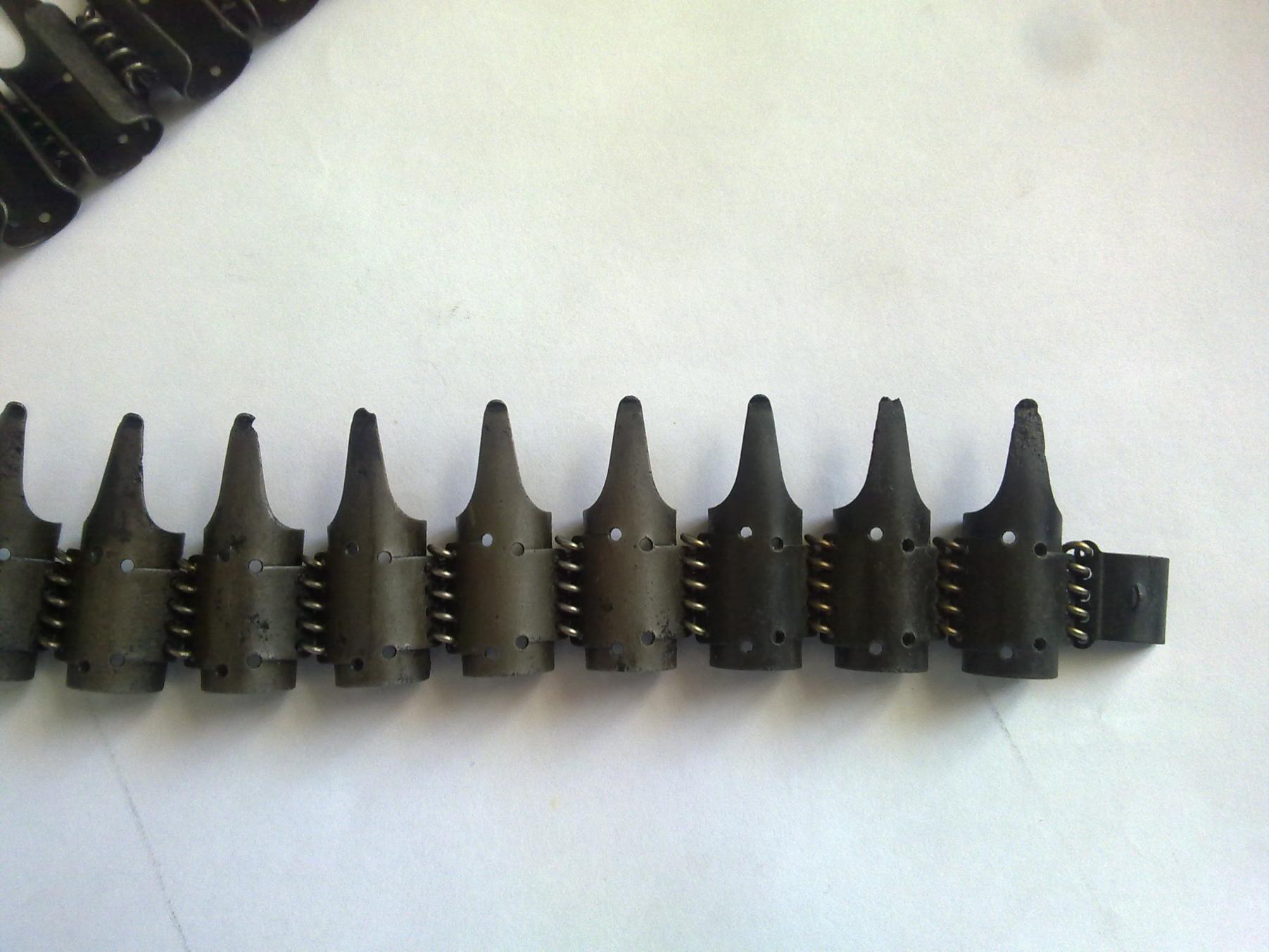

    Сегодня провел эксперимент воронения льняным маслом на кухне, 5 минут и готово. Немного истории. Досталась лента с ржавыми пятнами и с пятнами белой краски, несколько звеньев были поедены коррозией. Было принято решение на ночь оставить в лимонной кислоте, а с утра очистить зубной щеткой. Ржавчина в основном слезла вместе с белой краской и родным воронением. После этого, для защиты от дальнейшей коррозии, решил прокипятить в отработке. Уже лежит лента почти год, ржавчины не появилось, но цвет именно серый, а не черный. Поэтому сегодня решил попробывать заворонить. Три звена нагрел до серого цвета и протер тщательно тряпкой, смоченной льняным маслом, потом опять прогрел, и так раза 3. Самое главное здесь не переусердствовать, а то металл отпустится, проверил, держит гильзу нормально. На фото видно 3 звена вороненые, а остальные серого цвета после варения в масле. Многие скажут, что воронение маслом - это все туфта, но меня для домашнего использования вполне устраивает, быстро и недорого. Таким образом можно воронить и большие предметы, только возьни дольше.

    Спасибо за фото. :cool: Получается, что варка в масле никакого цвета не придаёт, только плёнку создаёт. Насчёт воронения маслом: как по мне, лента серой лучше выглядит. К тому же соединительные пружины коричневыми стали. :beer:

    Варение в масле дает серый цвет, воронение маслом - черный. Звенья я просто поворонил за 5 минут, чтобы пружинки были белыми и вороненная поверхность немного блестела, нужно пройтись тряпкой с пастой ГОИ. Есть лента с родным воронением, там черный цвет.
