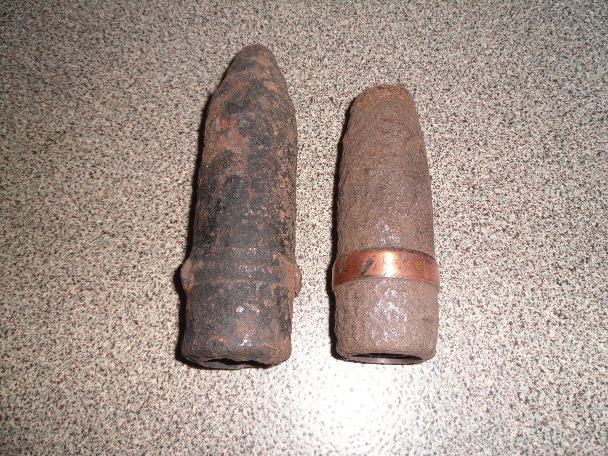

    На днях напоролся на кладбище 45-мм стреляных снарядов...
    Во избежание лишней полемики на тему "не крутить, не вертеть" - сразу хочу сказать: Нашел их в горизонтальном положении, не крутил, не вертел и уж тем более не пытался что-либо выкручивать...поднял - сфоткал, аккуратно положил обратно и закопал.
    - Так вот - с первым все вроде бы ясно - бронебойно-трассирующий со взрывателем MD-5

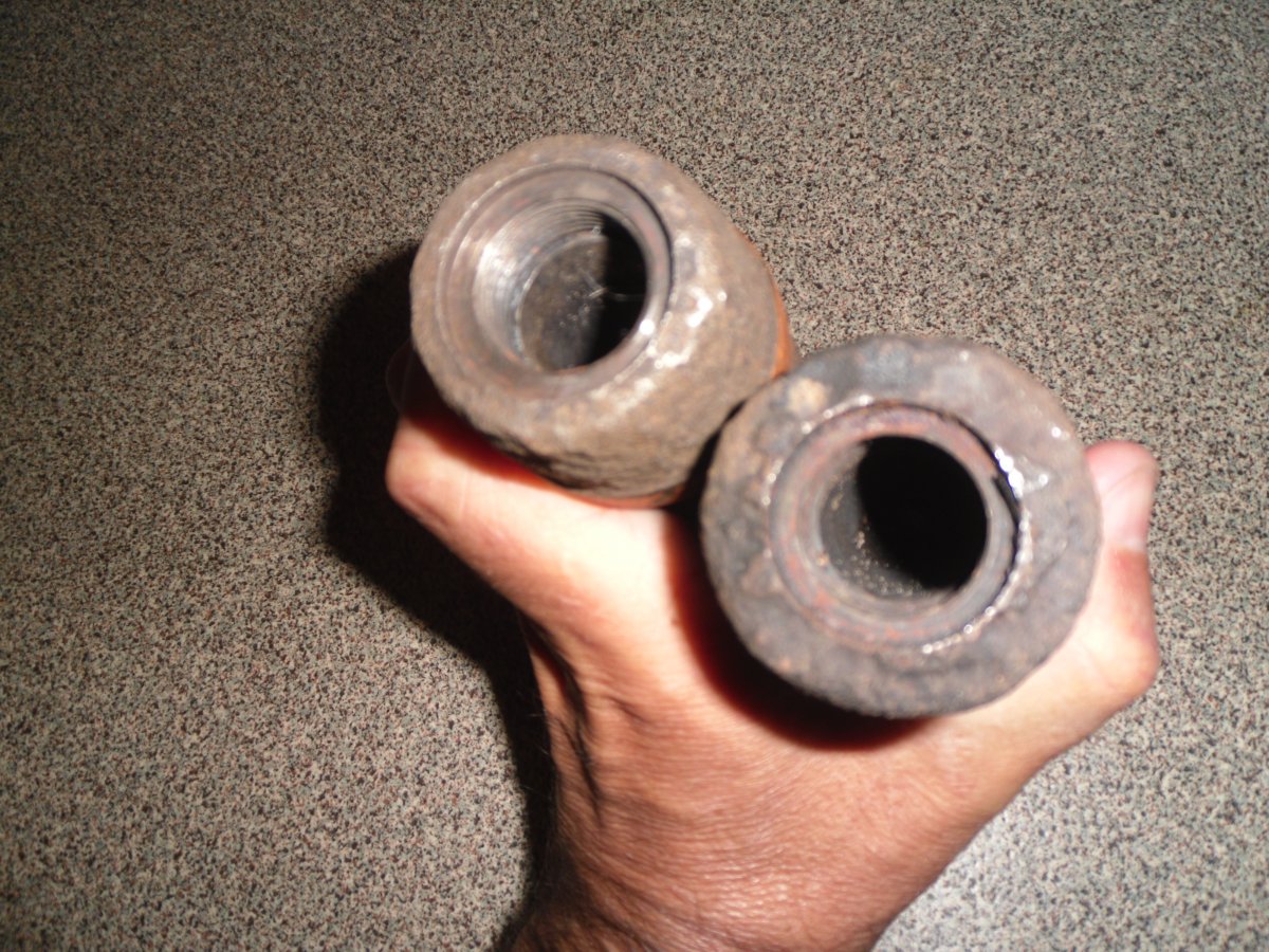

    - А вот что с донником второго? Он как будто частично поврежден...на MD-1 не похож
    - И еще вопрос: Эти 3 снаряда, они без донников и стреляные - значит саперенные? Нет ни донника, ни ВВ. Зачем и как выковыривали ВВ из них? Как вообще происходило послевоенное обезвреживание такого рода снарядов? На сколько мне известно - из-за большого количества таких штуковин и ограниченных ресурсов, особо не парились - выкрутили взрыватель, а снаряд оставляли гнить в земле...или я ошибаюсь?

    Второй - тот же МД-5 только скручена трассерная втулка.
    Никакие саперы донники не выкручивали. Это послевоенное рукоблудство ( пацаны, рыбные браконьеры в поисках ВВ, просто любознательные).
    По поводу тех, что без донников - могли сдетонировать в огне. Донник просто вылетел. Резьба на МД-5 слабее стали корпуса снаряда. Их просто вырывает.
    А могли быть сплошные БР-240-СП. Вы не задавались вопросом, что мог быть довоенный полигон где тренировались противотанкисты?
    Когда то нашел место - их штук 30 было разбросано в радиусе 15 метров. Оказалось до войны стояли мишени и по ним стреляли расчеты ПТ орудий. Кстати, половина была с не сработавшим донником.

    Так случается если снаряд бронебойнозажигательный и вместо ВВ в снаряде зажигательный состав ..))) Я не раз такие находил и разбирал ..
    Мне известен случай когда в инкерманских штольнях один любитель просаживал резьбу в таком снаряде , взрыватель в процессе сработал , но никто не пострадал , только МД просвистел мимо уха ...)));)
