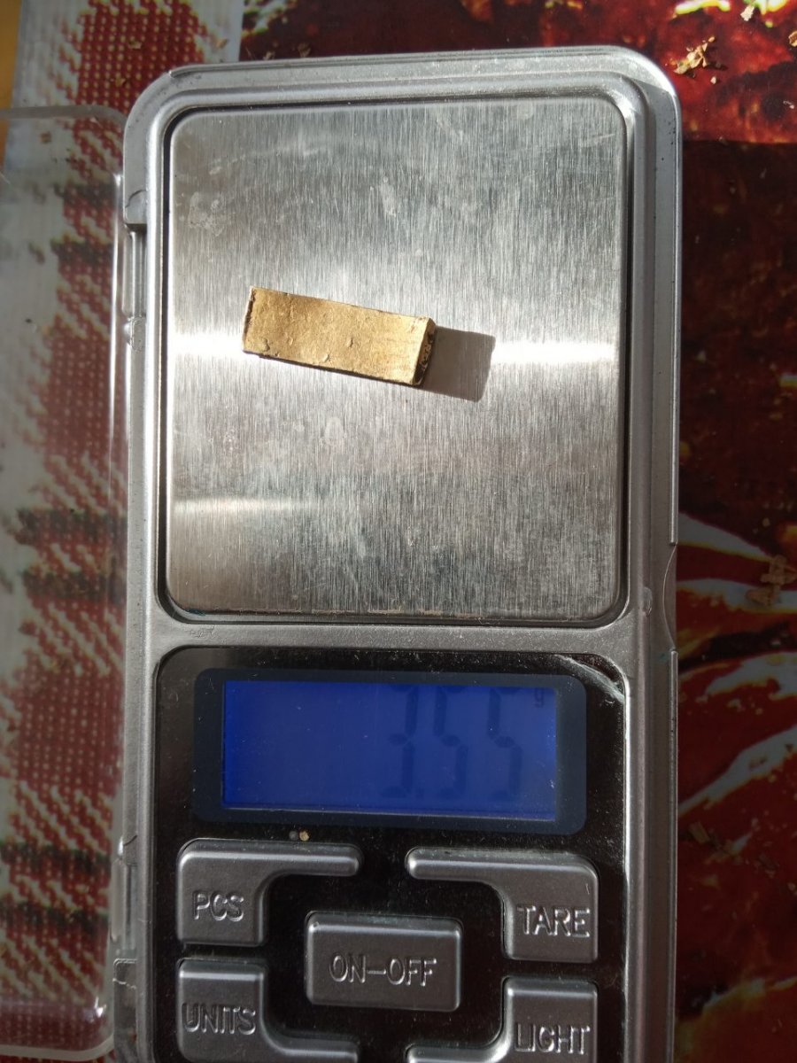

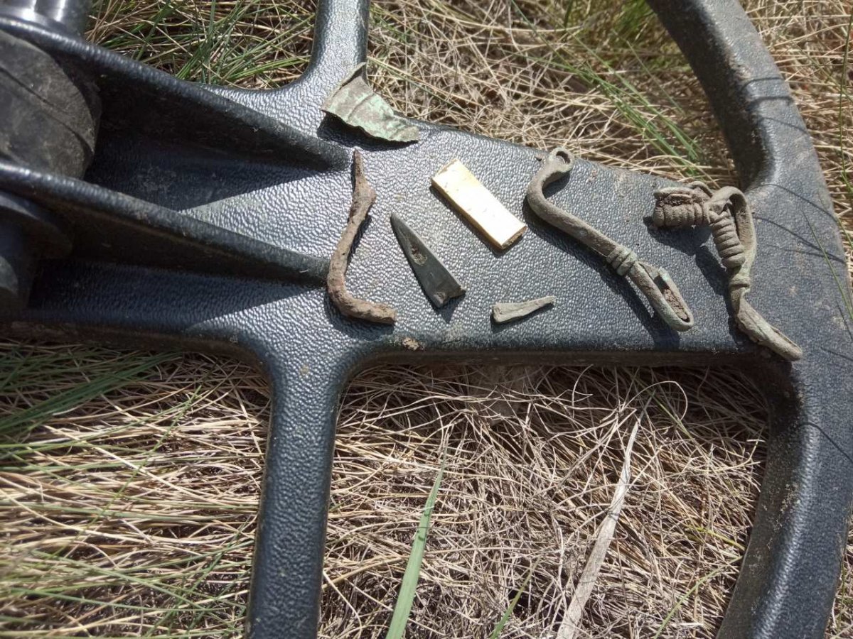

    Этой весной нашел на поселухе брусочек. Лежал он лежал, а вчера я отнес в 2 ломбарда проверить, какая проба может быть. Везде мне ответили, что даже 585 не держит. Приблизительно 500 проба. Я, по крайней мере не слышал о низкопробном золоте ЧК. Какие у вас мысли по этому поводу? Как дома можно проверить пробу золота?

    Может быть индийский экспорт, или с территории современных эмиратов - в тех краях имело распространение золото даже порядка 333 пробы. Потому его там было много, потому, что особо больше нигде не котировалось.

    Т.е. возможно, что черняховцы имели товарооборот с племенами востока? Хотя иам наслоёнка, скифкские наки и иголки проскакивали.

    Скифы - североиранские племена. Могли притащить с "исторической родины".

    Может кто знает пошагово, как определить пробу дома? Что то я от камрадов краем уха, что вода, стакан, веса и т.д.

    Отчитываюсь. В трех ломбардах Одессы сказали что не дотягивает до 585. Сегодня с товарищем проводил вычисление по вышеуказанной формуле. т.к. батарейки не фонтан, или может весы что то глючат, постоянно прыгало значение веса, но помня как я взвешивал только как нашел, то приблизительно определились с цифрами. Проводили 2 раза рассчеты и взвешивания. В первый раз получилось 13,61, во второй раз 14.0. Но что не понятно, на реактивы в ломбардах реагирует как то так: при нанесении реактива для определения 585 пробы, покрывается налетом. Что думаете? Верить физике или химии?

    Как найду весы с стабильной работой, сниму видео
