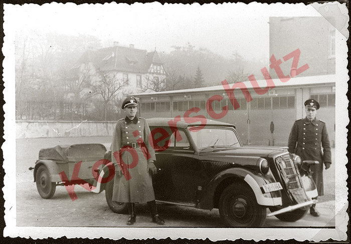

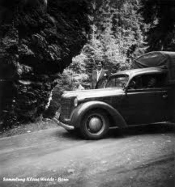

    Вот еще. Но трофей.

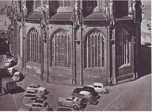

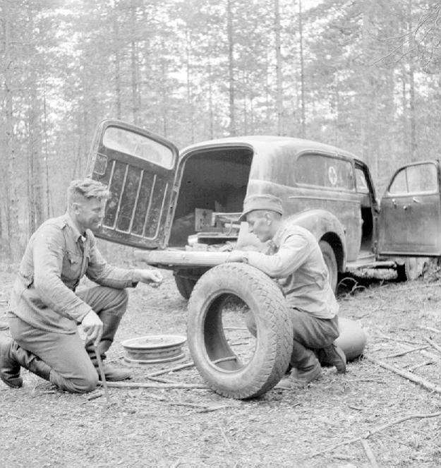

    Не очень удачное фото но что то видно.

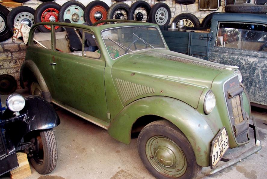

    Недавно видел продаются такие вот машинки, опель капитан и шевроле пикап 1939г., шевроле на ходу.

    И сколько за пикап хотят?

    Вся проблема в том что серийно пикапы на Кадетах и Олимпиях не делались(из за отсутствия рамы).Изготавливались в небольших мастерских и встречаются довольно редко на фото в отличии от их рамных братьев Адмирала Супер 6 П 4 и т д.
    На первом фото пикап но очень маленькое фото на втором фото на заднем плане пикап и похоже Опель.Третье фото интересный прицеп с Опелем.

    2.5 у.е. вроде. Запорожье.

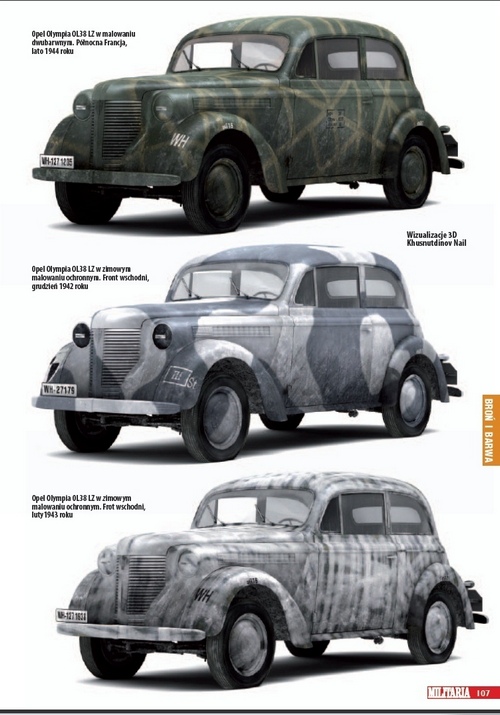

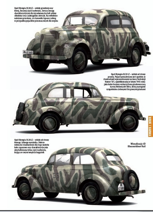

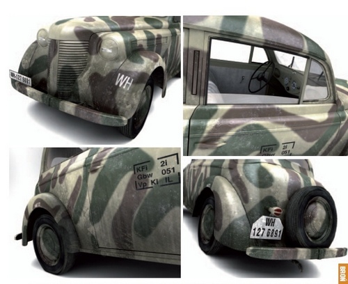

    Хоть это и Олимпия но выкраски мне понравились пусть будут в этой теме может, кому пригодится.

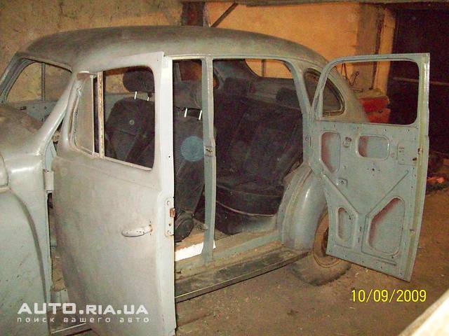

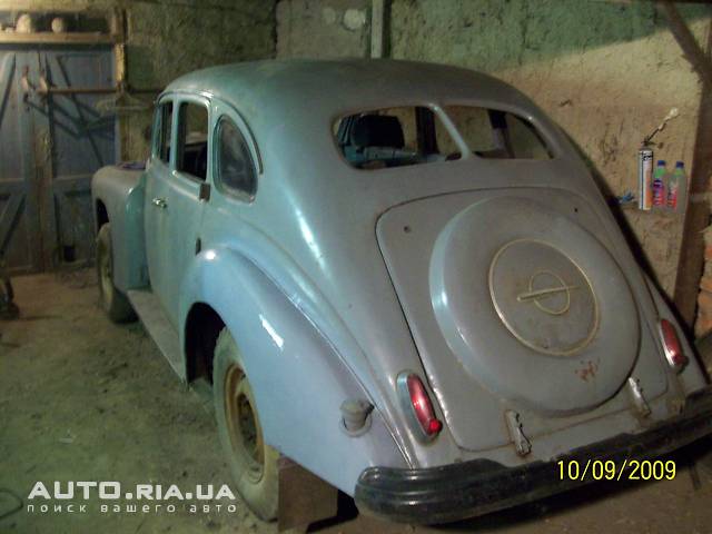

    Решетка радиатора, бампера, фары не родные ходовка судя по всему тоже, лобовое стекло врезано от другой машины при этом уничтожены стойки стык с капотом и край крыши задние стекло скорей всего вварено таким же макаром оно явно не родное нет перемычки.
    Фоток мало, но чем их было бы больше те он был бы дешевле:D
    Если срочно надо продать знаю, где в Борисполе принимают такие по 1.90грн за кг.

    Камрад, во первых это не моя машина, во вторых я просто кинул ссылку, так, что без наездов пожалуйста.
