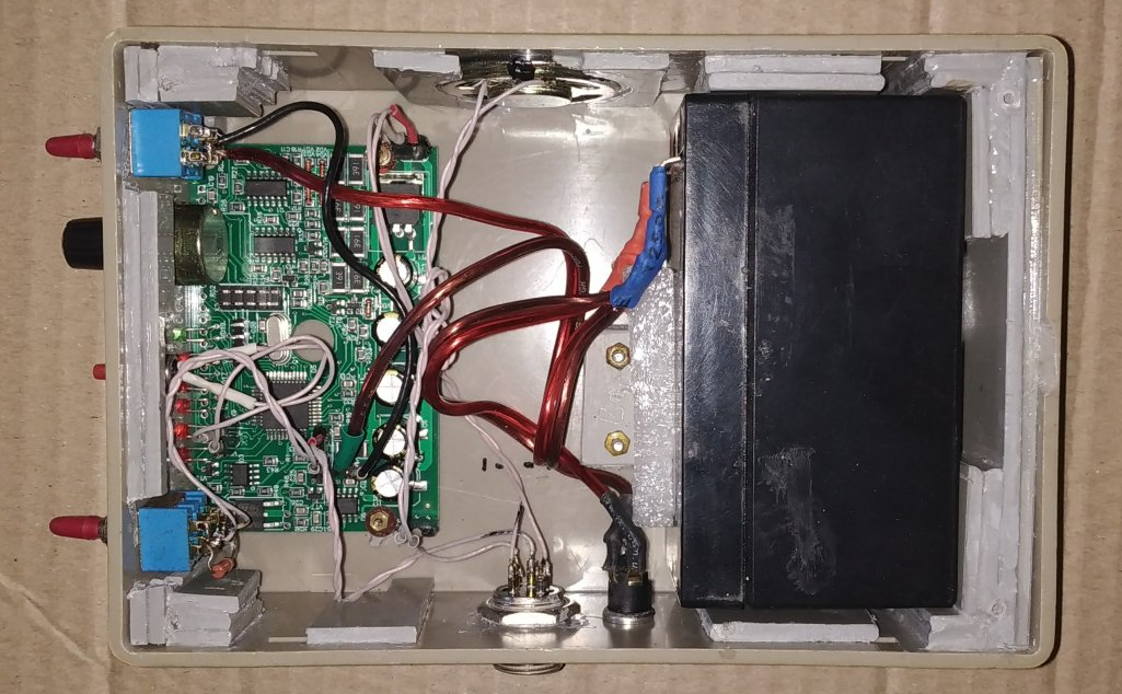

  21. Виталя 777 917
    Виталя 777 917 Oberschütze
    38
    Донецк
    Вот буду себе такого кощея приобретать)) Надеюсь не ошибся с выбором upload_2022-2-16_1-27-52.png
  22. Wolfgrey
    Wolfgrey Moderator
    6.376
    Україна, Дніпро
    Из имульсников по соотношению цена/качество один из лучших, но его эффективность зависит от целей, для которых его собираются использовать. В такой комплектации очень хорош, как верховая "метла" для очистки верхнего слоя грунта от всего металлического.

  24. Виталя 777 917
    38
    Донецк
    Так буду глубинную катуху собирать
  25. Виталя 777 917
    38
    Донецк
    Мдаа, хрен определишься, посоветовали кощей, покупаю кощея, теперь он только ищет хлам верхний, хорошо что хотя бы показал что буду покупать перед покупкой
  26. Wolfgrey
    Wolfgrey Moderator
    6.376
    Україна, Дніпро
    Для данной модификации Кощея глубинный поиск - опция, а не специализация. Это как автомобиль - один предназначен для скорости, другой для бездорожья а третий для езды по тесным улочкам городов. Но это не означает, что на джипе нельзя поехать в супермаркет а на спорткаре прокатиться на пляж. Просто лучше всего вещь проявляет себя в том деле, под которое "заточена". У вашего "Кощея" есть режим глубинного поиска, он потянет любую раму до 2х2 включительно. При этом с рамой 2х2 он будет видить каску метра на полтора, а с метровой - где-то на 1,3 метра. Это весьма неплохо для хобби.
