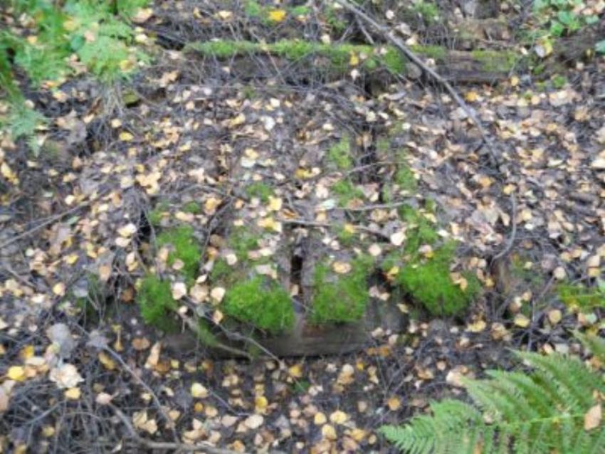

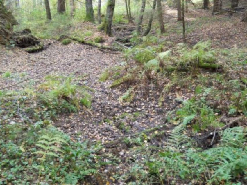

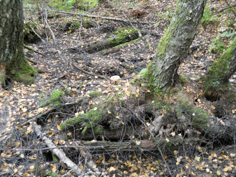

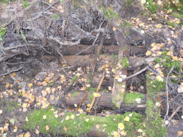

    Ходил за грибами,нашёл что-то и не понял что.Участок 50 на 70 метров,не в далеке бетонный дот,траншея общая.Если укрытия,то почему хорошо не засыпали землёй,а только чуть пресыпали?

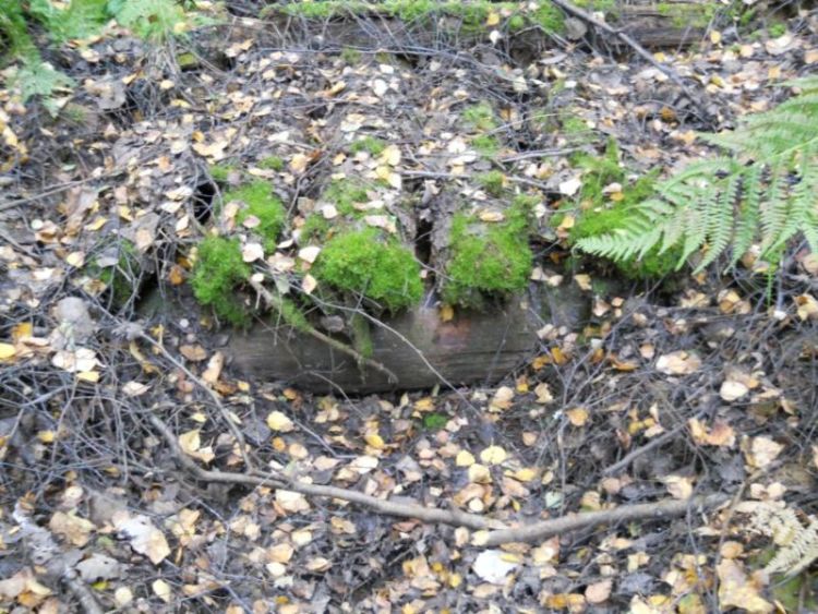

    их и чуть не присыпали они сами землей покрылись!

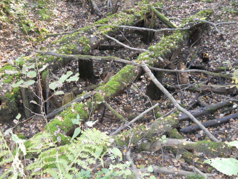

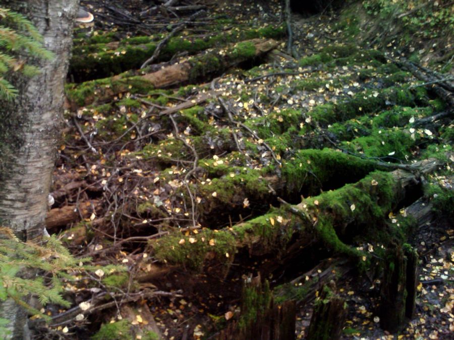

    Вот нарезал ешё;

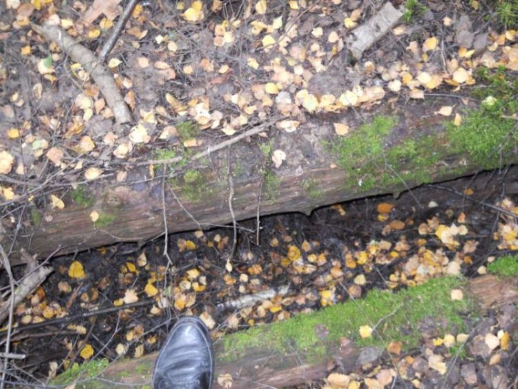

    Ну может и так,а почему?Тогда почему до земли (до дна укрытия)так близко?

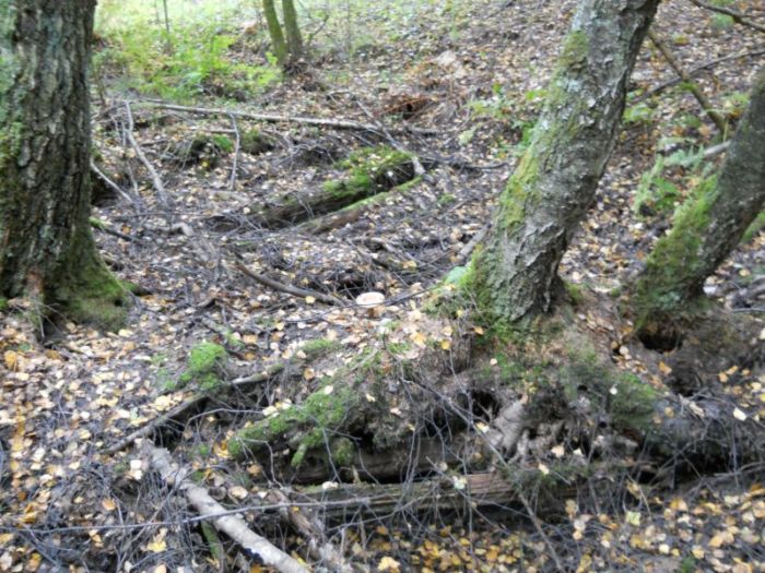

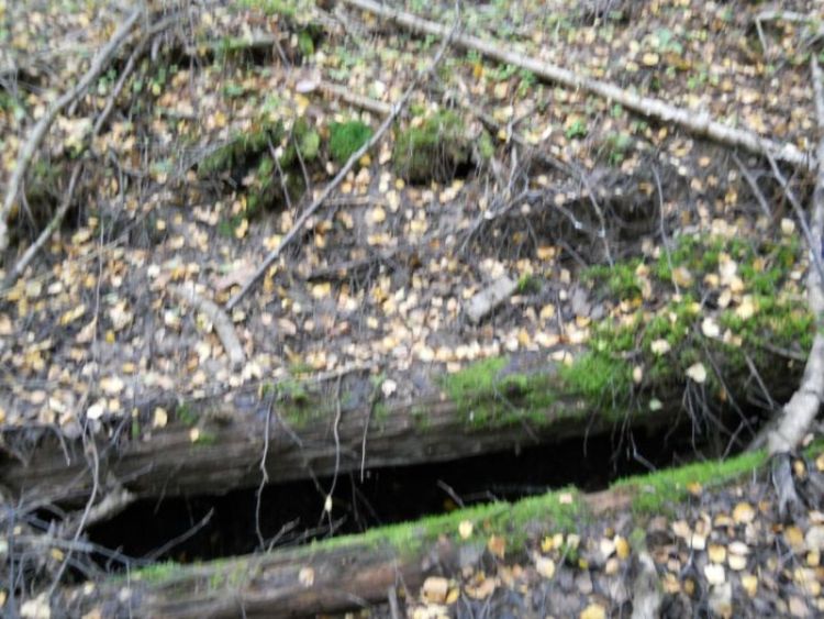

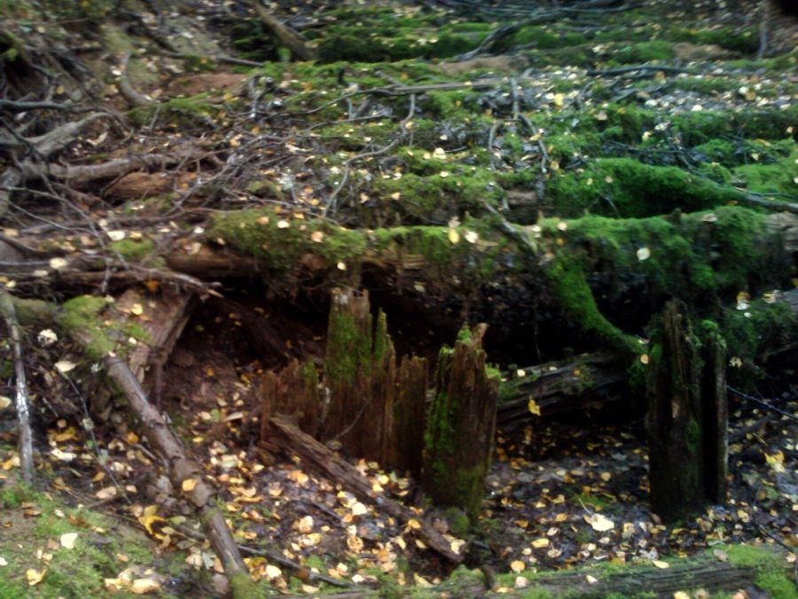

    Кстати рядом все другие засыпанны как следует.А вот в 500х метрах вот такое-же.Правда снял на телефон,но вроде-бы качество не хуже.

    а вы думаете что на ето у каво та было время???:rolleyes:

    Уж чего,а этого было у наших в волю.Но если это немец(судя по толщине скоб)то тогда наверное.

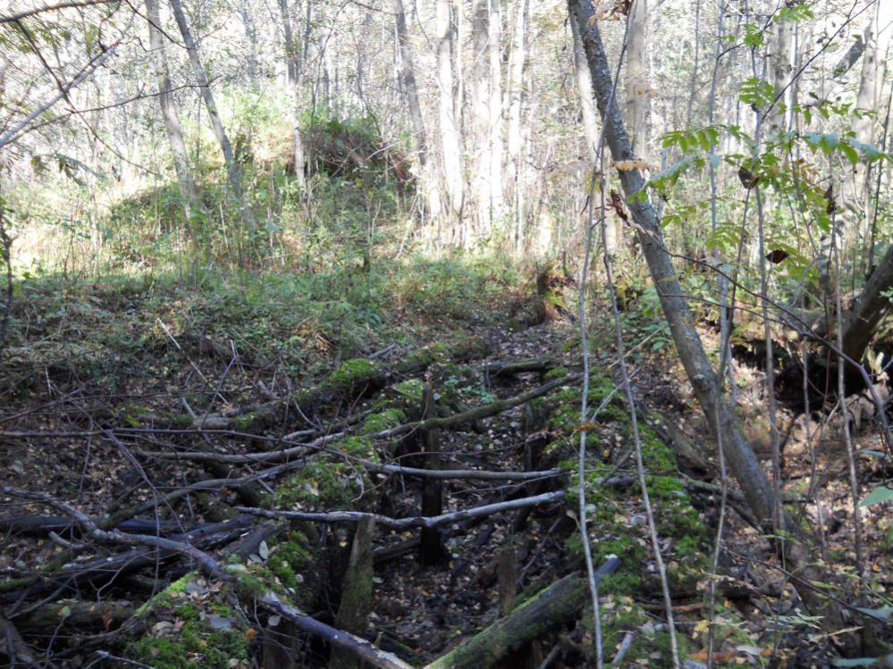

    Уточните - остатки перекрытий относятся к явно отдельным сооружениям, или покрывают большую площадь?
    Судя по кадрам - там влажно, если не сказать почти болото. Не может ли это быть остатками не перекрытий потолочных, а настил на топком грунте? Вспомните местность точнее.
    И в какой период там шли бои? Зимой могли обойтись без засыпки грунтом, особенно если в болоте сидели и/или не было активных боёв. Абы от холода прикрыться.

    Это отдельные сооружения,павда в одном месте перекрытие накрывает метров15 траншеи,все перекрытия в 3 наката.Готовились в августе-начале сентября,были брошены в первых числах октября.Место очень удачное-плавный холм,и обсалютно сужое.Но болотистые участки с двух сторон.

    А, ну если траншея, то тогда более-менее понятно. Какой там грунт - песок,супесь или глинистый?
    Большую толщу грунта на перекрытом участке траншеи не делали, ибо холм демаскирует укрытие. Перекрыть могли как проходную часть траншеи, так и немного расширенную, дабы могла работать укрытием при обстреле. Делалась в таком прикрытом участке лавка для сидячих бойцов, по дну ширина такая, чтоб мог свободно мимо сидячих проходить боец. Отголосок траншейных "козырьков" первой мировой.
    Отдельные - видимо простейшие укрытия. Глубина помещения может быть малая изначально, если там лежачие места, тогда посредине или сбоку - канавка.
    В условиях боевого соприкосновения землянки стоить нормальным способом не могли под пулями, поэтому практиковался такой нехитрый способ: на месте землянки быстро делали накат из брёвен, и потом просто подкапывались под него, не подставляясь под пули.

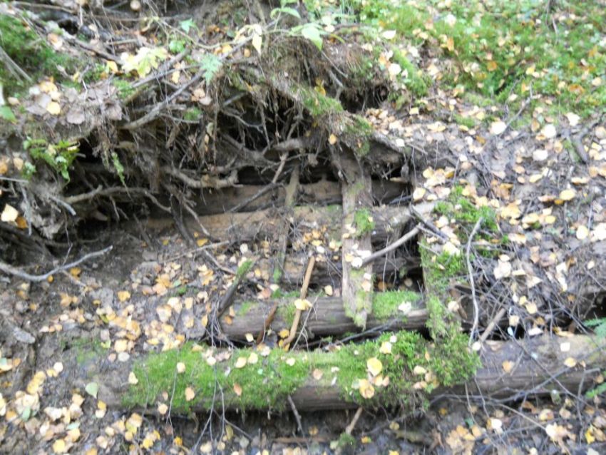

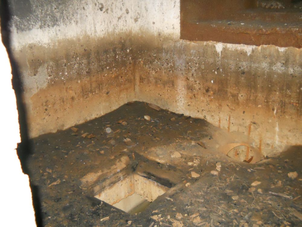

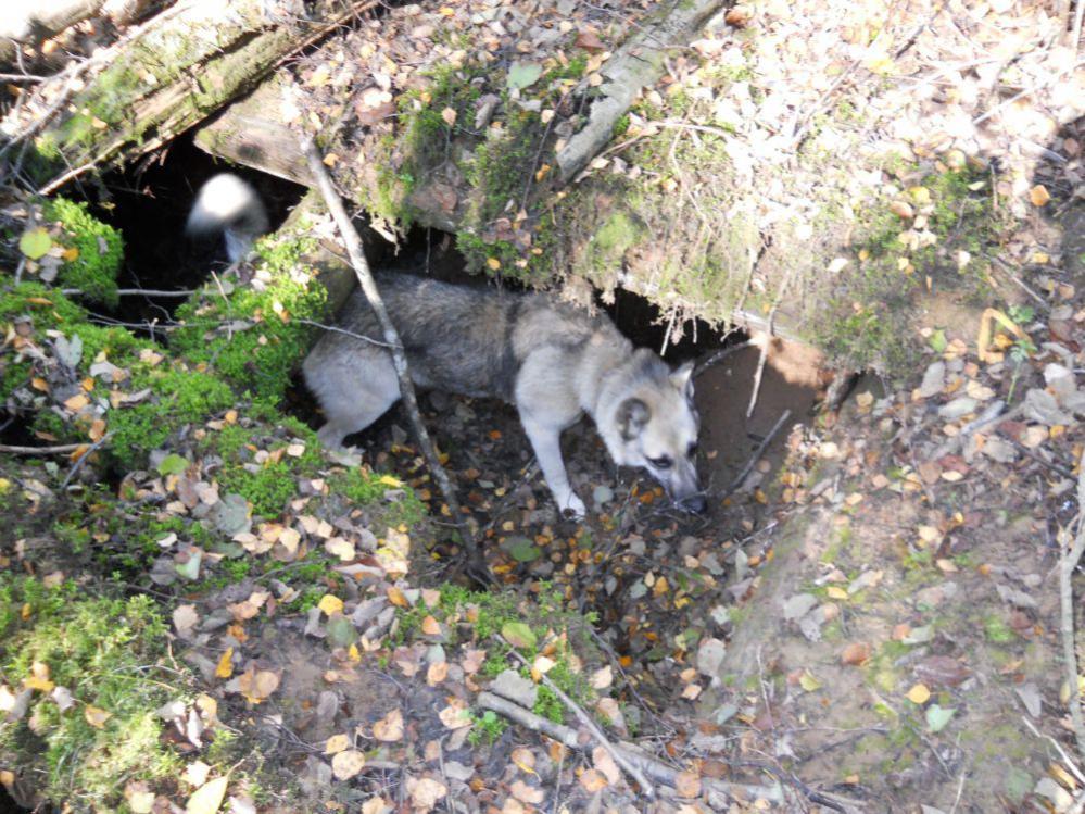

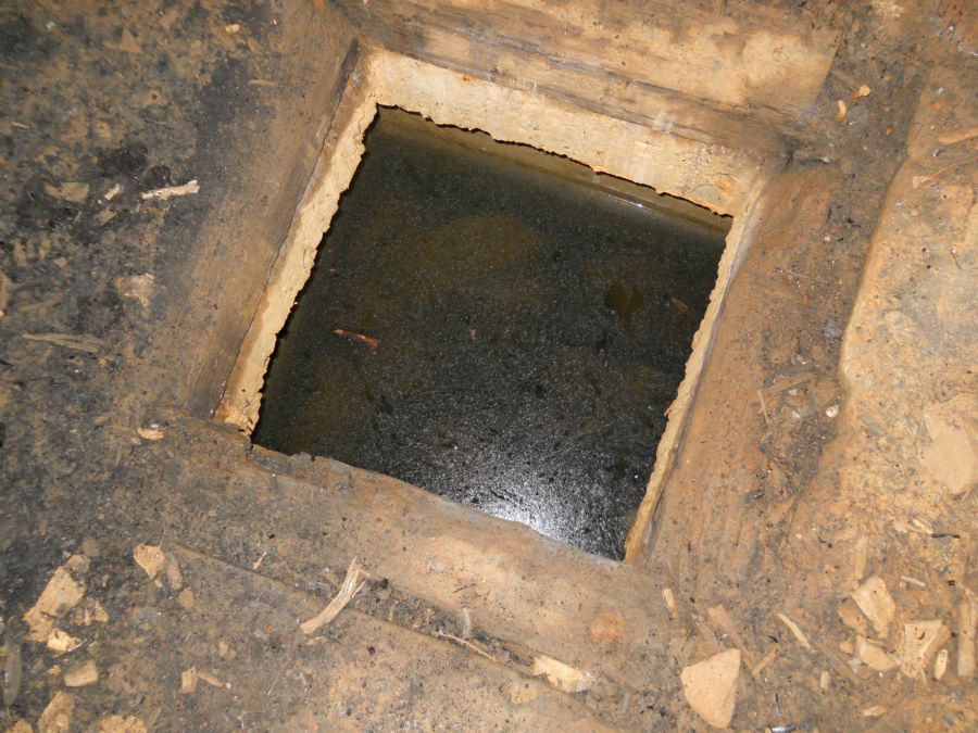

    Вот ещё-но более конкретные.От бетонного дота(виден в далеке) идёт подземный ход к складу боеприпасов(он чуть левее траншеи выхода из дота),Видемо когда пришло известие о том,что немец уже обошёл,наверное готово было всё кроме земляной крыши.Ну их такими и бросили(фото в обратной последовательности загрузил почему-то).Наверное так.Ваше мнение форумчане?

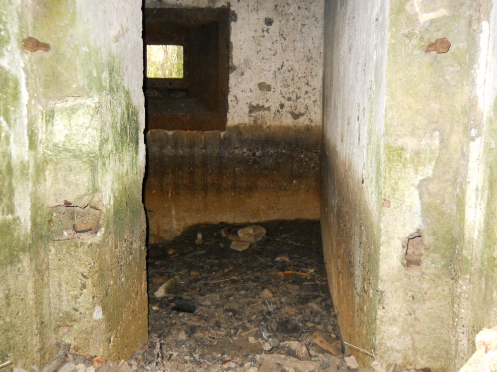

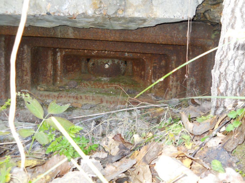

    А фото ДОТа нет? Вид снаружи и изнутри? Это Ржевский УР? Пулемётные батальоны, введённые в УР, занимались его дооборудованием: рыли траншеи между дотами, землянки и т.п. Землянка за дотом может быть и жилой, а не складом.

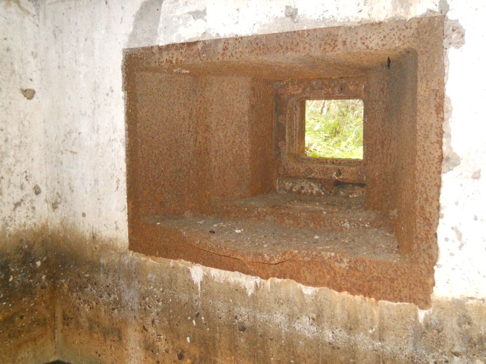

    Жилые в стороне и у них всё как положено-засыпка и оконавка.Это на самом деле Ржевский УР.А фото есть,правда с лица не сделал.Вся пулемётная подвеска цела,правда уже на улице,возле дота,а сам пулемёт видно в чермете-сдали.Есть(были года два назад во всяком случае)доты ещё с пулемётами.
  15. Volodarsky
    Volodarsky Stabsfeldwebel
    1.000
    Kiew

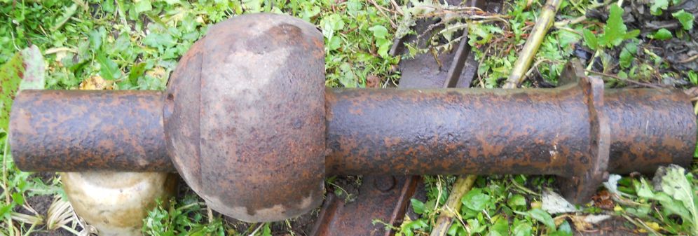

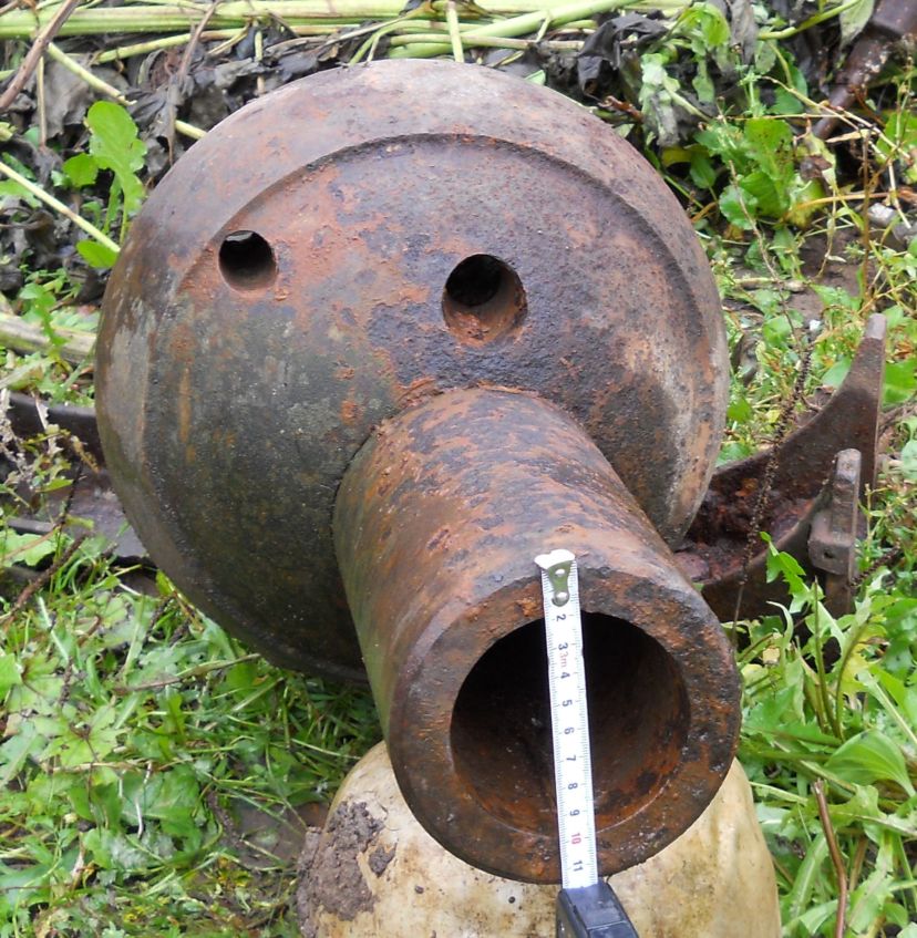

    На фото - не пулемётный дот. Эта амбразура - под казематную установку ДОТ-4, 45мм противотанковая пушка, спаренная с пулемётом ДС-39. Он крепился справа сверху тела орудия на крепежах казематного лафета. Амбразура была полностью закрыта шаровой бронёй, сквозь которую проходил ствол 45-ки, причём выступающая наружу часть ствола защищалась броневой трубой. А для вылета пуль из пулемёта в "шарике" была сделана сквозная дырка.
    Управлял установкой один человек-наводчик, ручными приводами осуществляя наводку, и стреляя из орудия и пулемёта посредством педалей с тягами. Прицел-оптический, дырка для него также имелась в шарике.
    Заряжание орудия и смена ленты в пулемёте - остальной расчёт.
    Люк в полу - помещение, куда сбрасывались стреляные гильзы орудия и пулемёта, лафет имел выводную трубу в сброс под стеной каземата прямо под амбразурой. Люк сделан, чтобы иметь возможность периодически чистить помещение от гильз, и вообще нормально обслуживать сооружение.

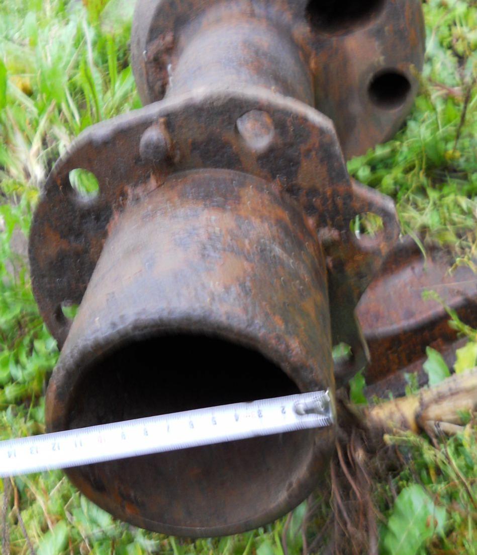

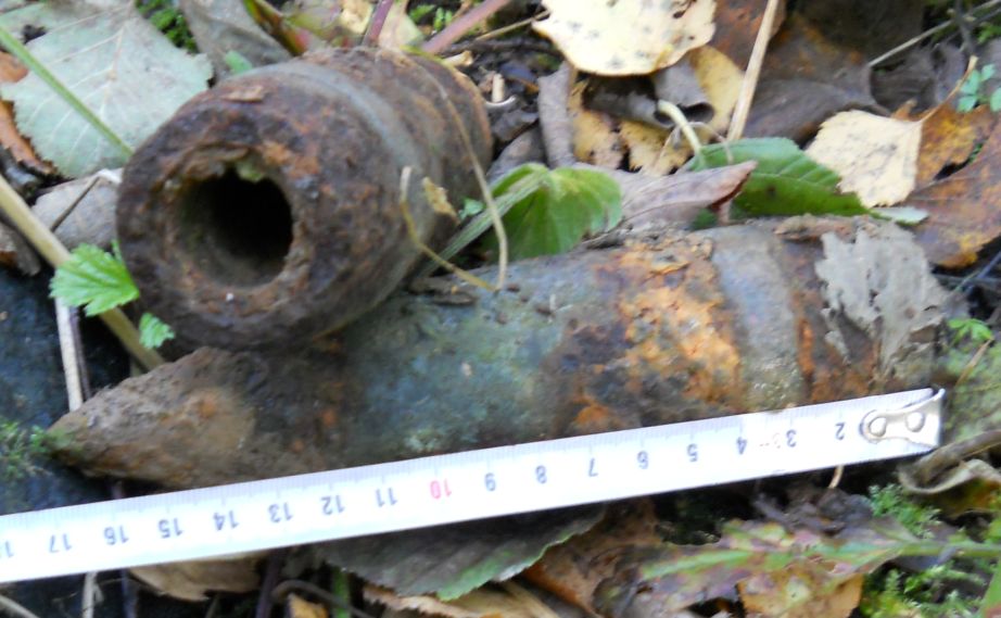

    Это такой шаровой бронёй?Тогда понятна от куда рядом гора таких.
  17. Volodarsky
    1.000
    Kiew
    Она самая, броневая маска и труба для ствола орудия установки ДОТ-4. На втором кадре дырка над трубой - для прицела, дырка левее - для вылета пуль ДСа.
    Не хватает собственно казематного лафета, на который опирается труба. Это массивная байда с двумя дуговыми секторами вертикального наведения.
    Нет также внутренней рамы, которая фиксирует броневую маску в амбразуре, нет уравновешивающего механизма и т.п....
    Я б вам посоветовал приныкать несколько таких девайсов - их на постсоветском пространстве единицы остались. А нужда сделать 1-2 музейных экспоната рано или поздно наступит...тогда всё это ой как пригодится...

    А шаровая броня у меня дома-на ней хорошо железки рубятся(правда зубило садится за раз если промажеш).А вся подвеска валяется за дотом,вот рамы ни видел.Но я знаю где в сборе ДОТ есть(ну был)и даже со стволом.

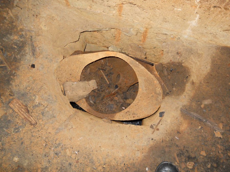

    У меня вопрос по поводу дыр в полу.Ну первая ясно-мусорка,а вторая,которая возле амбразуры,круглая зачем?

    Это гильзосброс.

    Дыра с трубой с фланцем ушастым - это как раз гильзосброс. К фланцу крепился шаровой переходник, в который входила труба, крепившаяся к лотку лафета. Шаровое соединение обеспечивало подвижность верхней части трубопровода гильзосброса, и не допускало расстыкования труб.
    А вот чтобы из сборной камеры для гильз вынимать эти самые гильзы, откачивать воду при её избытке, сделан люк. Мусоросборников в чистом виде в дотах не делали.

    Ну я и имел в виду для сброса "отходов" боевой работы ДОТа,не так выразился.
