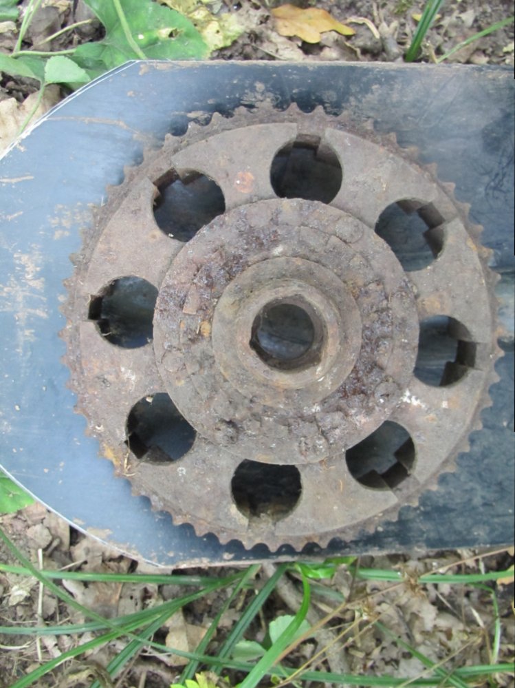

что это ?

    Зубья двухрядные? Если двухрядные то это поздний ИЖ. Если однорядные то это Иж49 или возможно DKW NZ 350.

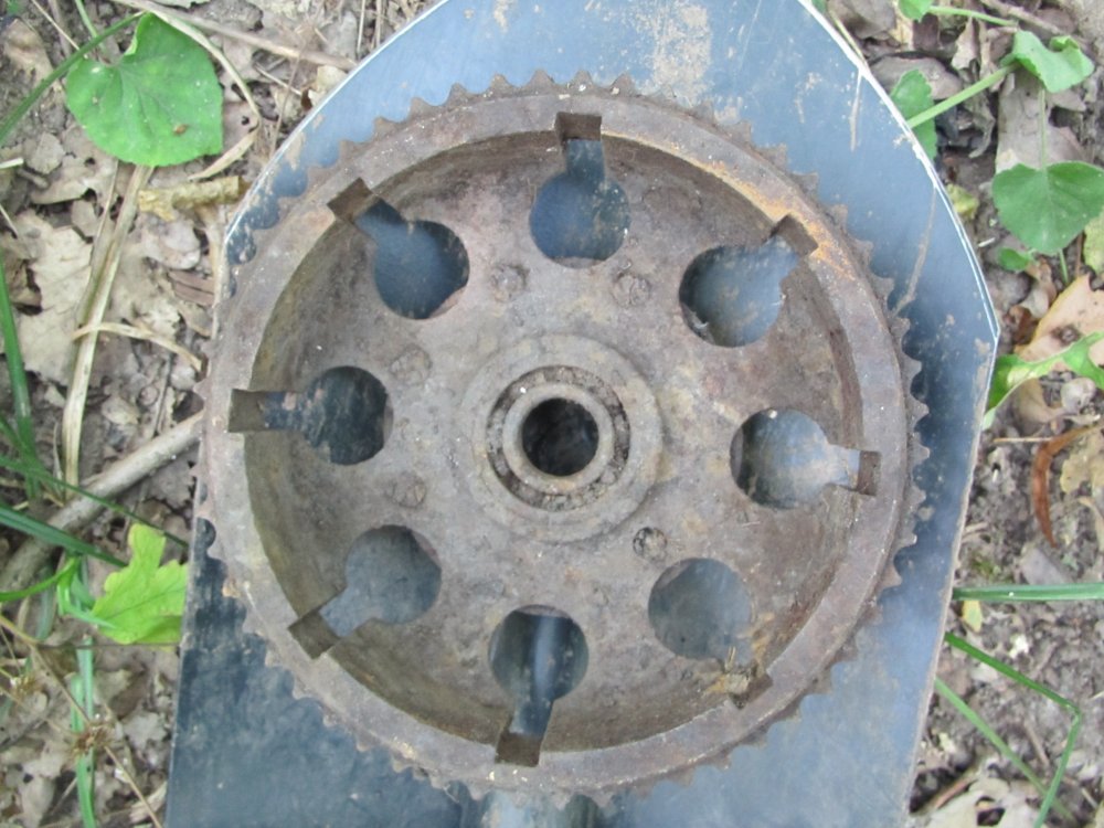

    Фото с боку надо для 100 определения.
    По этим фото, не вижу отверстий по окружности -значит современный Иж.
    У Иж 49, Иж 350 и ДКВ были квадратные или круглые отверстия. Значит отпадают. Правда на Иж 350 48года один раз попалась без отверстий.

    Фото уже не надо. Посчитал зубья -54. Это 100% от Иж Юпитер. На Иж Планета 52 зуба.
    В таком состоянии зубьев можете смело сдавать в металл, вещь не редкая. Ее уже выкинули за ненадобностью.

    Огромное спасибо. Была найдена 4 км в глубь старого леса. Как очутилась там непонятно.
