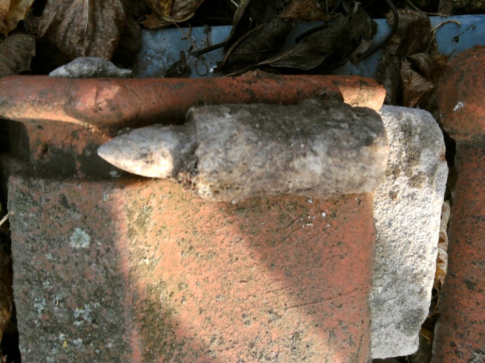

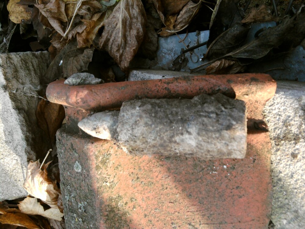

    Ребяты, в местном ставке вылез вот такой, полная длина около 100мм, в диаметре гдет 35мм, слабо, но видно пояски прохождения из ствола
    Подскажите что это, и опасен ли?

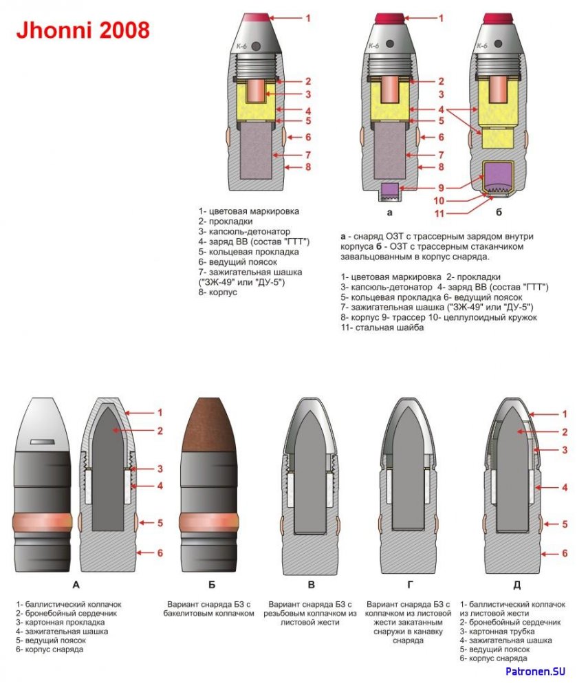

    На 1 фото вроде просматривается поясок. стреляный, баллколпак отсутствует, бронебой безопасен, а вот что это? Вы такие размеры указали, что не понятно, а так на ШВАК 20мм смахивает, но ваши размеры, вот схема под буквой "Д" похож

    Aspirinka благодарю за наводку
    Да чтот похоже без колпака, не было ничего подходящего приложить для масштаба, мернул самим телефоном, (бегло и дрожа) дома замерял, получилось около 100мм, диамерт по памяти:)Но у основания явно больше 2см
    Пока лежит в не доступном месте, гдет только через неделю получится его почистить и замерять точно...

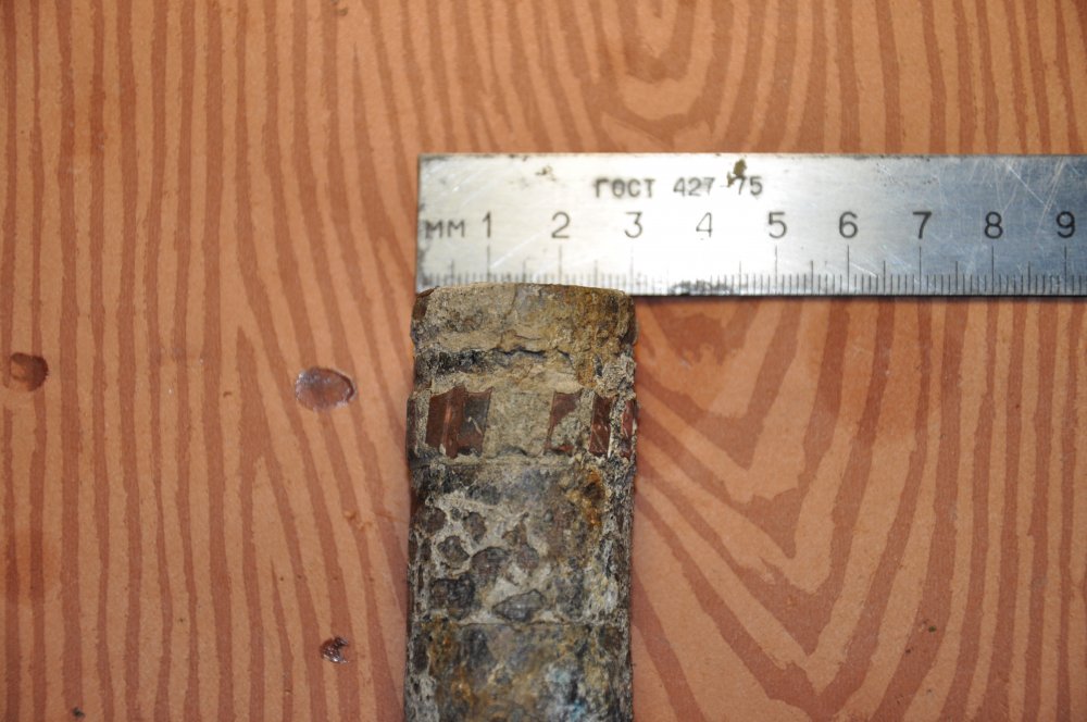

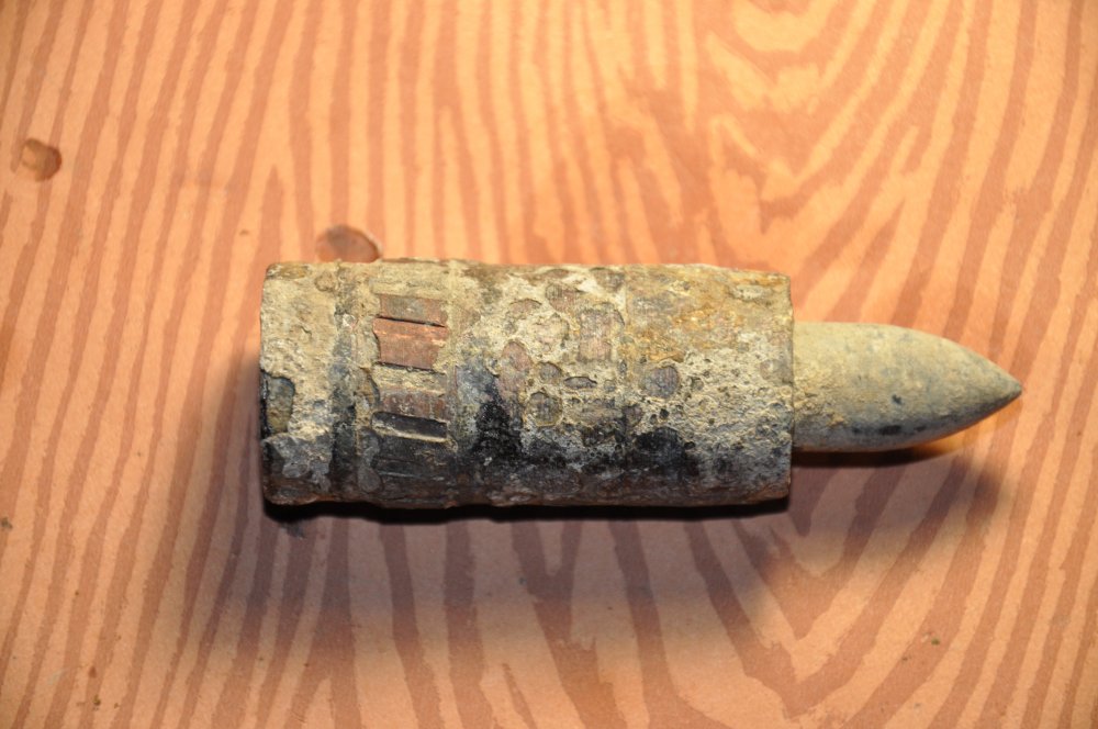

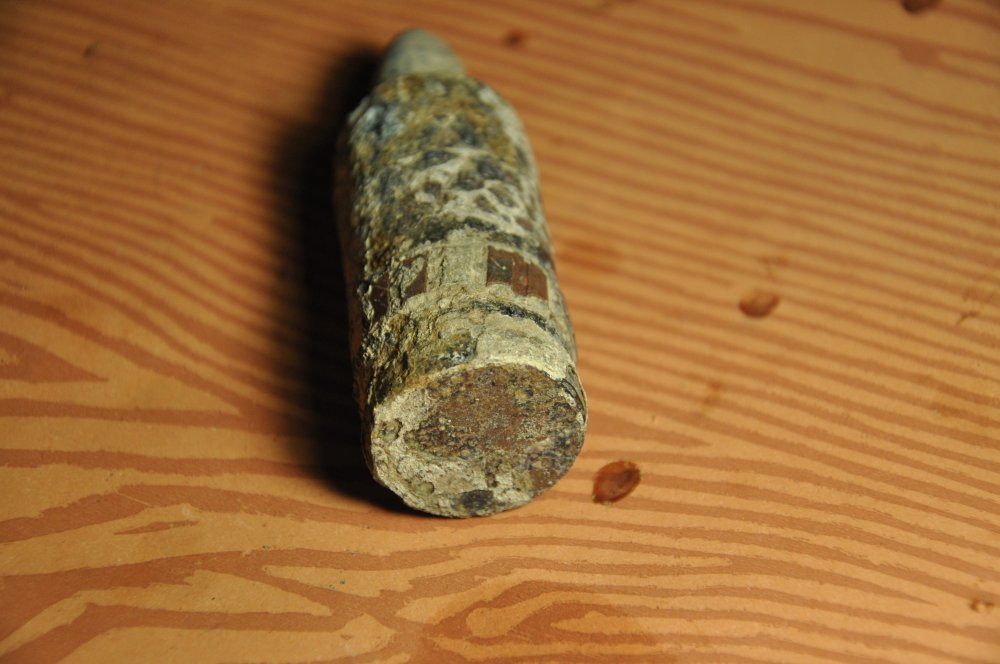

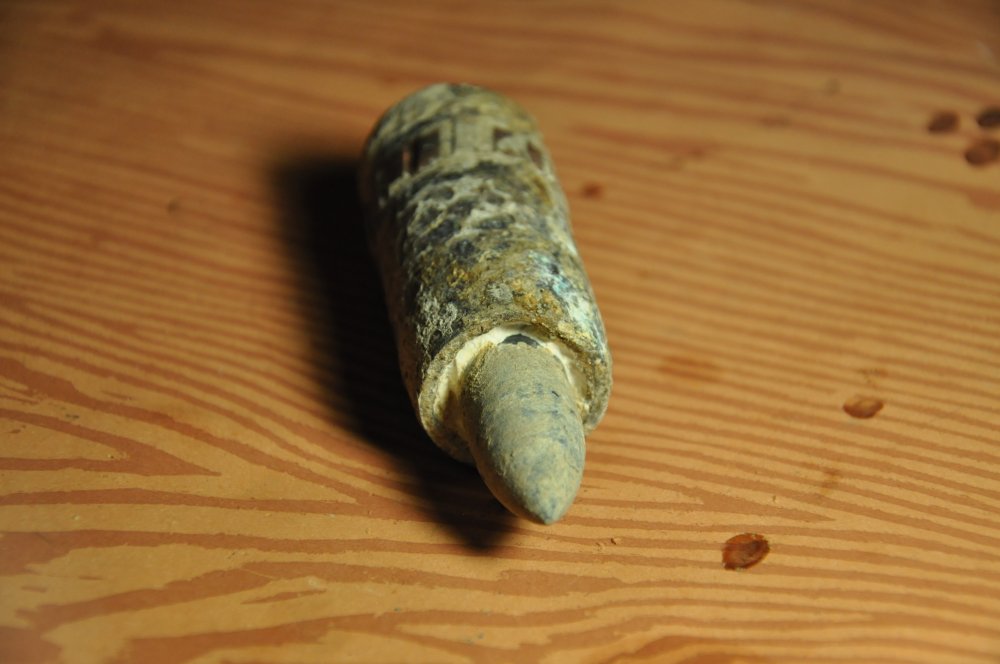

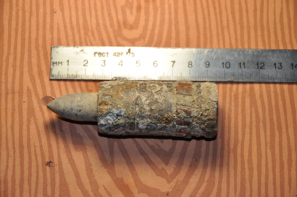

    Получилось пораньше его забрать, чуть почистил, калибр 30мм, пока не смог отыскать чьих он будет...

    По идеи остатки 30 мм немецкого подкалиберного снаряда для пушек МК-101/103. Но вот корпус напрягает, почему он такой унылый, если он из алюминевого сплава, должен быть.

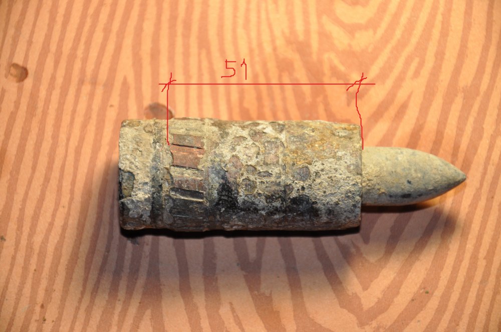

    Померяйте длинну от низа пояска до верха корпуса, штангелем желательно.

    Чуть процарапал, кроме пояса металл похож на алюминий, (окислился всё же в ставке, который то спускают, то напускают найден) но на вес сравнительно тяжёлый

    Если всё правильно понял, от низа пояса и до верха не головы, а самого корпуса, то 51мм

    Да это он.

    Он магнитится, точнее не он, а сердечник, но очень слабо, магнит не держит его.
    А вобще показывается как цветняк потому что, корпус из сплава алюминия магния и меди, а сердечник из карбид вольфрама.

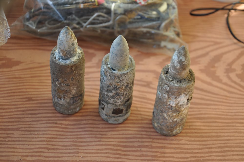

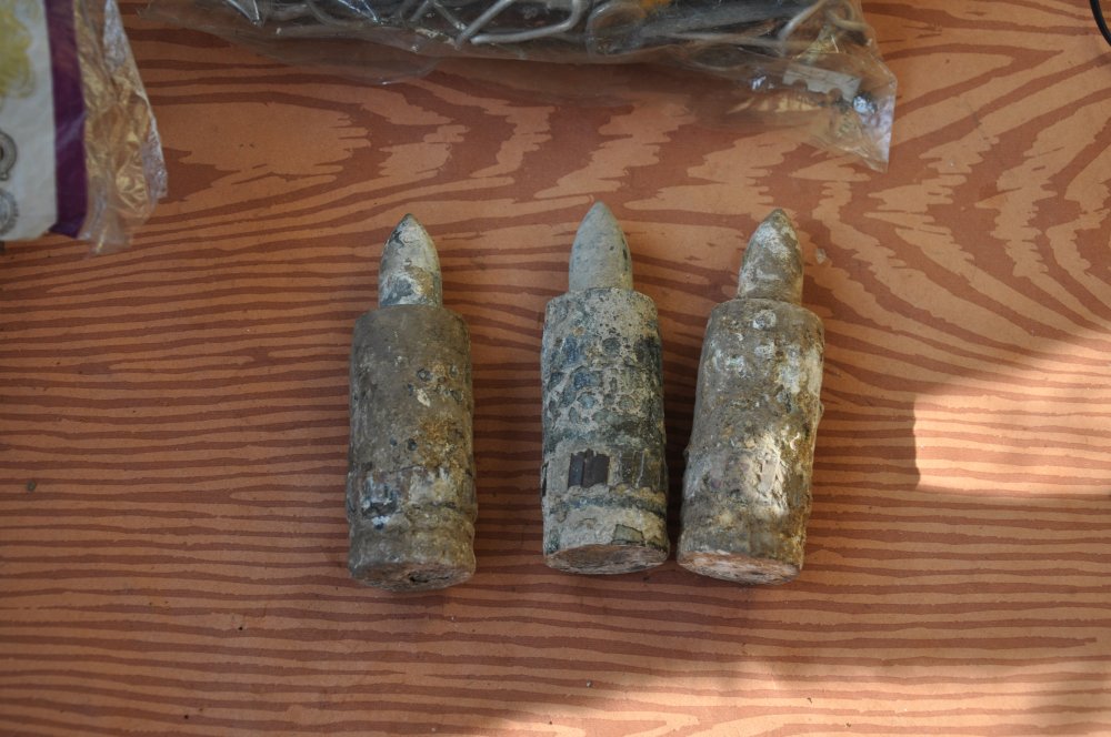

    Сегодня не далеко от первого снаряда, попалось ещё два, только уже на суше DSC_2508.JPG DSC_2509.JPG
