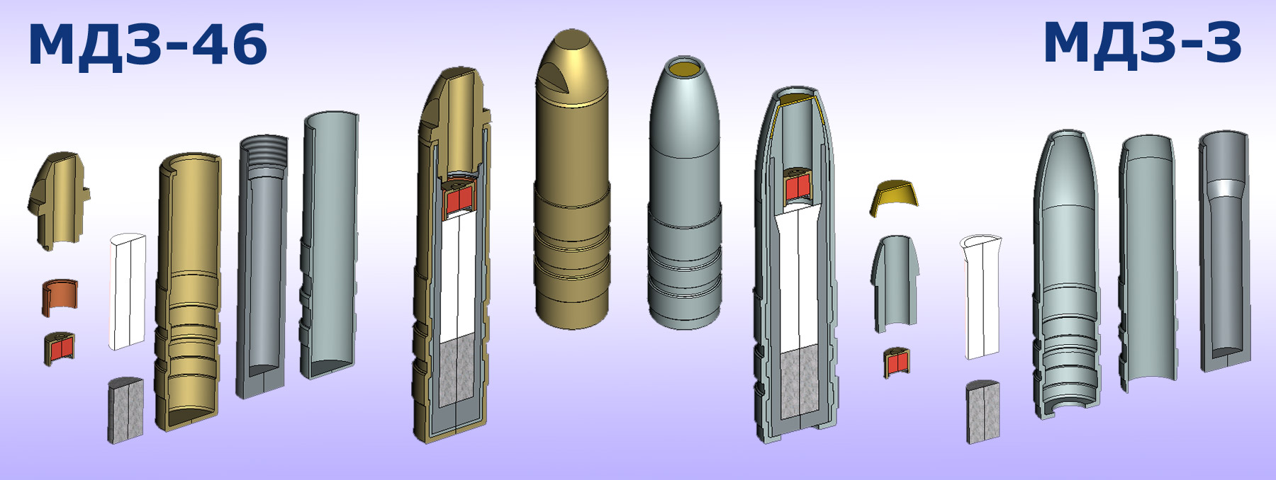

    12.7x108 МДЗ-З - верх
    23x151B ОЗ - низ
    Переносить\топить\ронять на мягкую землю с высоты менее метра - можно.

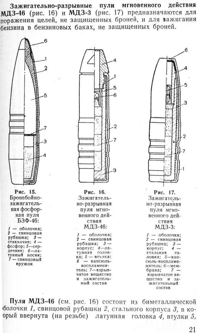

    Крайний правый на схеме ведь нижний снаряд на фото..?
  13. C00Lib1N
    C00Lib1N УберВопогмох
    4.533
    Гомель, Беларусь
    Нет конешно.
    Крайний правый - ОР-167 для 37x252SR.
    1 человеку нравится это.

  15. Jedelweiss
    Jedelweiss Stabsfeldwebel
    6.962
    Мусоросранск. Рашка.
    Согласен, грубовато, тогда средство инициирования заряда.
    Вот только меня берут сомнения, что это МДЗ-З, голова у него не стальная по фото, больше на латунь смахивает, как у МДЗ-46, да и длина "снаряда" более выдающаяся + граница стыка между корпусом и головой четкая.
