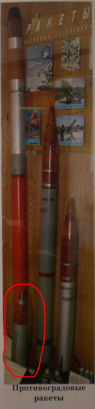

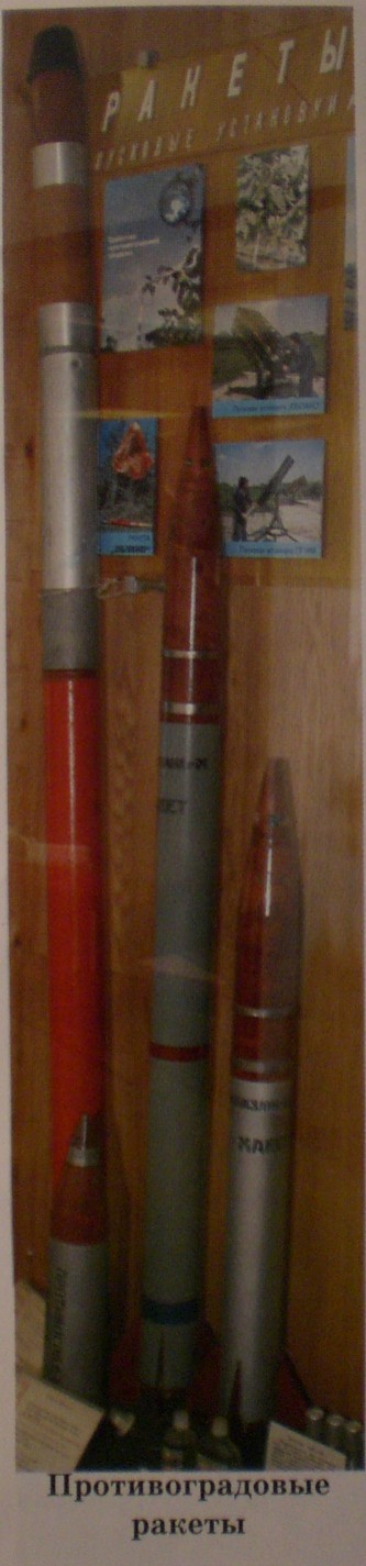

    И вот фото, правда плохое, из буклета КХЗ.
    Три здоровых снаряда - "Алазань" разных типов.
    Снизу слева - искомый снаряд, правда марку не видно. Зато со взрывателем.
    1 Person gefällt das.

    Ort:
    Да, но опять-таки - противоградовые на фото все со стабилизаторами.
    А обсуждаемый девайс - турбореактивный.
    Что важно: при стабилизации вращением длина снаряда ограничена (примерно 8 калибров) - в отличие от стабилизации оперением. Поэтому для таких вместительных снарядов, как Алазань-5 турбореактивный принцип не применим.
    Поэтому вызывает сомнение в гражданском (противоградовом) назначении обсуждаемого девайса.
    Хотя - все может быть. Пластиковый корпус и ликвидатор - могут быть для травмобезопасности при падении. Но тогда вопрос: а какая полезная начинка?

    Россия
    На фото внизу слева - турбореактивный, короткий.
    Начинка - пиросостав в смеси с йодистым серебром (ранее применялся также йодистый свинец).

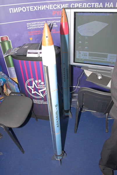

    киев
    алазань.но размерчик однако.....

    Россия
    Алазань появилась позднее, чем ПГИ-М. А ликвидатор в Алазани называется "системы обеспечения безопасности (две ленты ВВ, размещенные вдоль корпуса ракеты)".
    Резьба посередине - вероятно под ЭКВ, или электрозапал.
    Здоровенная ракета на первом фото (ч/б, с мужиком) - это ракета "Облако", калибра 152 мм.

    нет.у ее диаметр 82мм.
    насчет алазани-- всетаки самое близкое.еслиб фото качественней.

    Ort:
    Я не заметил этот маленьний снаряд, сорри!:beer:
    Действительно очень похож

    киев
    я тоже не заметил.действительно похож.еслиб фото побольше.
