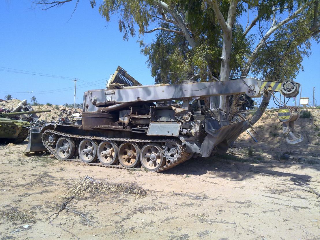

    Похожа на инженерную машину разграждения (ИМР).

    Чем же она так страшна? я имею в виду в боевых условиях?

    Бронированная ремонтно-эвакуционная машина, БРЭМ, из вооружения - пулемёт только, обеспечивает ремонт танков и ТО в полевых условиях

    База от чего ? 54ка ?

    Врядли это БРЭМ

    судя по "ходовой" это Т-54/55:smile_19:

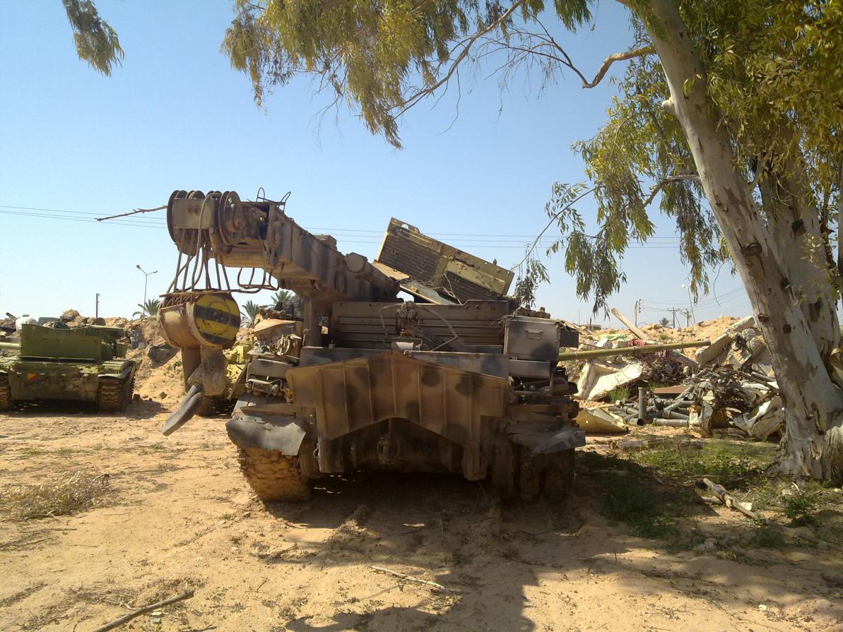

    Вы можете ответить на пару вопросов? Зачем стреле ИМР крюк? Почему сама стрела на выставленном фото ближе к левому борту как у БРЭМ, а не по оси как на ИМР, и зачем делать бульдозерный скребок в задней части уже колеи?;)

    1. Разграждать приходилось и то, что не взять штатным грейфером. Крюк и элементы его крепления есть в ЗИПе ИМР.
    2. ИМР частью делали "с новья", а частью на "номерных" БТРЗ МО СССР (как и БТС-2 и МТУ). Скорее всего, что это второй вариант сделаный с изменениями по требованию заказчика в данном случае - безвременно ушедшего к праотцам.
    3. Это не отвал, а сошник. Предназначен для упора в грунт при работе лебедкой.

    уже ближе, сошник - упор нужен для эвакуации лебёдкой (которой нет в стреле ИМР ибо там гидравлика) застрявшей техники, сравните размер и механизацию отвала на данном фото и по ссылке - http://samara.1gs.ru/p/82628.1gs, http://static.oper.ru/data/site/august_2010_pozhar_dsc_3995.jpg, http://www.dishmodels.ru/wshow.htm?mode=P&vmode=T&p=1682&id=63856&tp=w

    O.K.! :beer: Убедили, что не ИМР... Тогда что? Назовите номер объекта. В противном случае надо признавать, что это фантазийная машина, слепленная ливийскими (?) "умельцами" на базе танка (нет рубки и платформы), с использованием узлов БТС-2 (лебедка, сошник), БРЭМ-3, которая не выпускалась СССР серийно (передний отвал, стрела) и еще Бог знает чего. Еще вариант... Давайте спросим у коллег - что именно "лепил" Львовский БТРЗ (номера не помню) на Стрийской улице для Ливии?

    про ливийских умельцев рассмешили :D, рубки на этом БРЭМ нет, остатки платформы и ящика ЗИП видны, тут почитать - http://russianarms.mybb.ru/viewtopic.php?id=403, тут посмотреть - http://www.youtube.com/watch?v=7EzBgPGnFEc на базе Т-72, могу добавить - БРЭМ на фото ехал вытаскивать из завала технику скорее всего, полиспаст стоит;)

    Рад, что смог Вас рассмешить :D Однако на географическую идентификацию указывают и пейзаж на заднем плане снимков и место дислокации ТС. Однако Ваши рассуждения и Ваше видео не имеет никакого отношения к машине, представленной ТС (флуд?). БРЭМ-1 была первой советской серийной БРЭМ и базируясь на Т-72, не имела к опытам с базой Т-54/55 никакого отношения. Мы (вспомните!) обсуждаем именно неизвестную машину на старой базе. Если Вам так хорошо знакома представленная конструкция, то назовите-таки ее обозначение и номер объекта.

    Мдаа:confused:, если я занимаюсь флудом, то по поводу ваших мыслей мне нечего сказать:smile_1:, та же компоновка и функции, что у БРЭМ-1, называется это ТС - JVBT-55A, пр-ва Чехословакии -- http://en.valka.cz/viewtopic.php/t/13319
