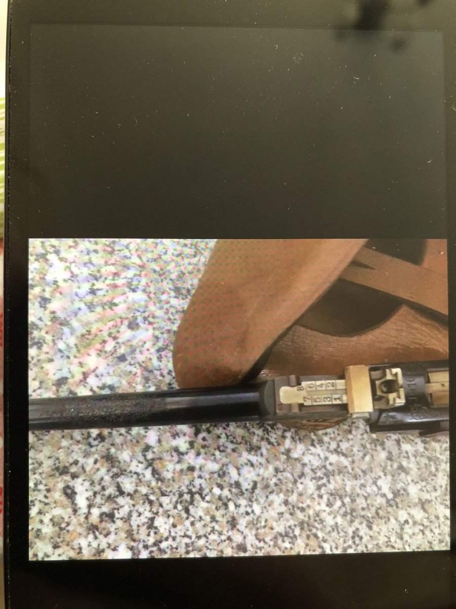

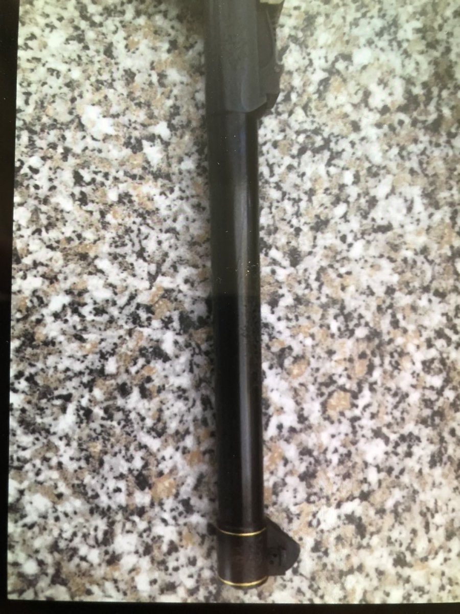

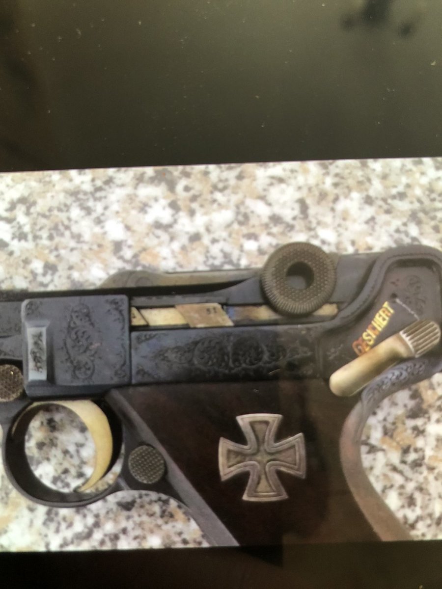

    Господа приветствую. Подскажите пож-та по люгеру артиллеристу. Действительно ли был такой вариант оформления с травлением, золочением и крестами на накладках? Или это рукоблудие и на заводе так не делали?
    Предмет найден в Германии, в доме, после смерти родственника.
    Прошу прощения за фото. В наличии только такие.

    Испоганили пистолет

    ...при прочих рАвных - потЯнет, только накладки на рукоятку трохи аляповаты, не ??

    на любителя
    завод такое не делал

    Цыганский тюнинг!

    ТС. Поищите образцы оригинальной немецкой гравировки. Вы увидите дубовые листья, желуди и пр. Гравировка на Люгере вообще не в немецком стиле. И вообще не в стиле производителя. Гравировка простая, не глубокая, не дорогая. Я бы её отнес к современным.

    Камрады спасибо за ваши высказывания. Предмет у бывшего, ныне покойного, хозяина был замечен в таком виде еще в 70х. Так что вряд ли современщина. На счет дубовых листьев я тоже в курсе, и уже перелопатил кучу инфы. Но думал может что упустил. А как на счет версии о частном заказе на отделку у частного ювелира в межвоенный период? Между ПМВ и ВМВ

    Вот именно это я и имел ввиду. Т.е. , работа не заводская а ювелира. Я как минимум трех знаю, кто покруче сделал бы. По периоду - после ВМВ. Потому что именно после ВМВ офицеры навезли такого добра тысячами.

    Доброго вечора!Цікаво,що за напилення: на прицільному,спусковому гачку,затворі і інших дрібних деталях ? Чи може вони золоті або позолочені? І що за ювелір ,який не залишив свого автографа і засунув таку цінну річ в кобуру а не кейс ?З повагою.

    Так предмет найден в Германии, после смерти деда.
    Напыление или позолота у ювелиров одно и то же: нитрит титана, дает еффект золота

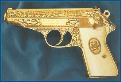

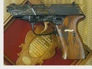

    Kunden53 (1).jpg Может быть и позолота и без клейм "мастера" . Подарочный вариант закалывался прямо на фабрике . Армейский люгер мог быть подарен только офицеру и скорее всего ветерану первой войны и встречаются они реже . Обычно чаще можно встретить маузеры с96 , нацисты больше любили вальтер .

    и клейма там зашифрованы на цыганском типа " ай-наны-наны-нанэ".
    тюнинг современный 1000000%
    даже после тюнинга, нормально не почистили не подровняли и на воронение толковое зажали то ли денег то ли время.
    на крышке спуска потертость как после клевера. и металл выглядит как силумин. ужас в общем. но для бык пати можно понтонуть)))
    в общем был предмет на 3000 долларов. а стал на полторы)))
