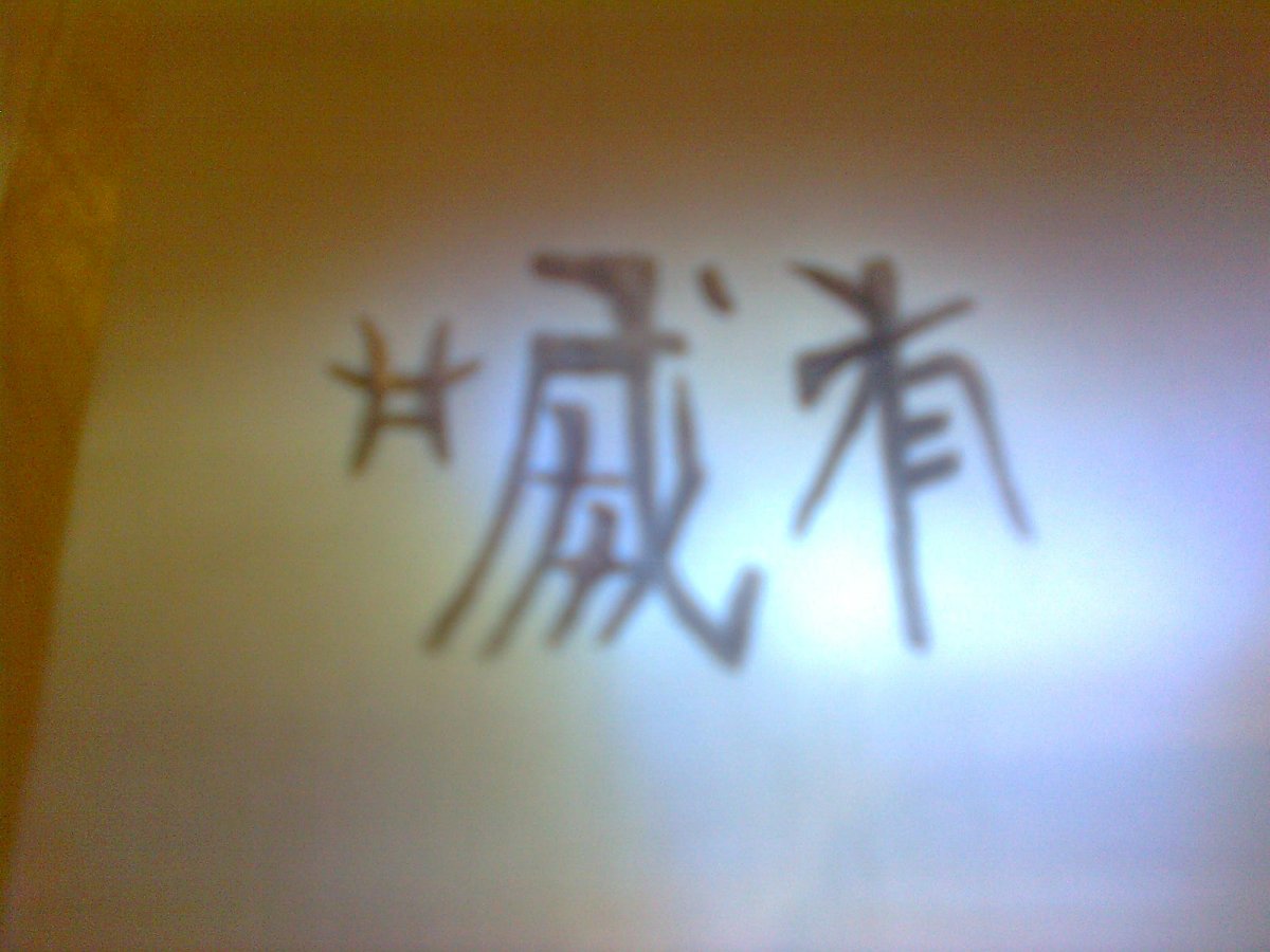

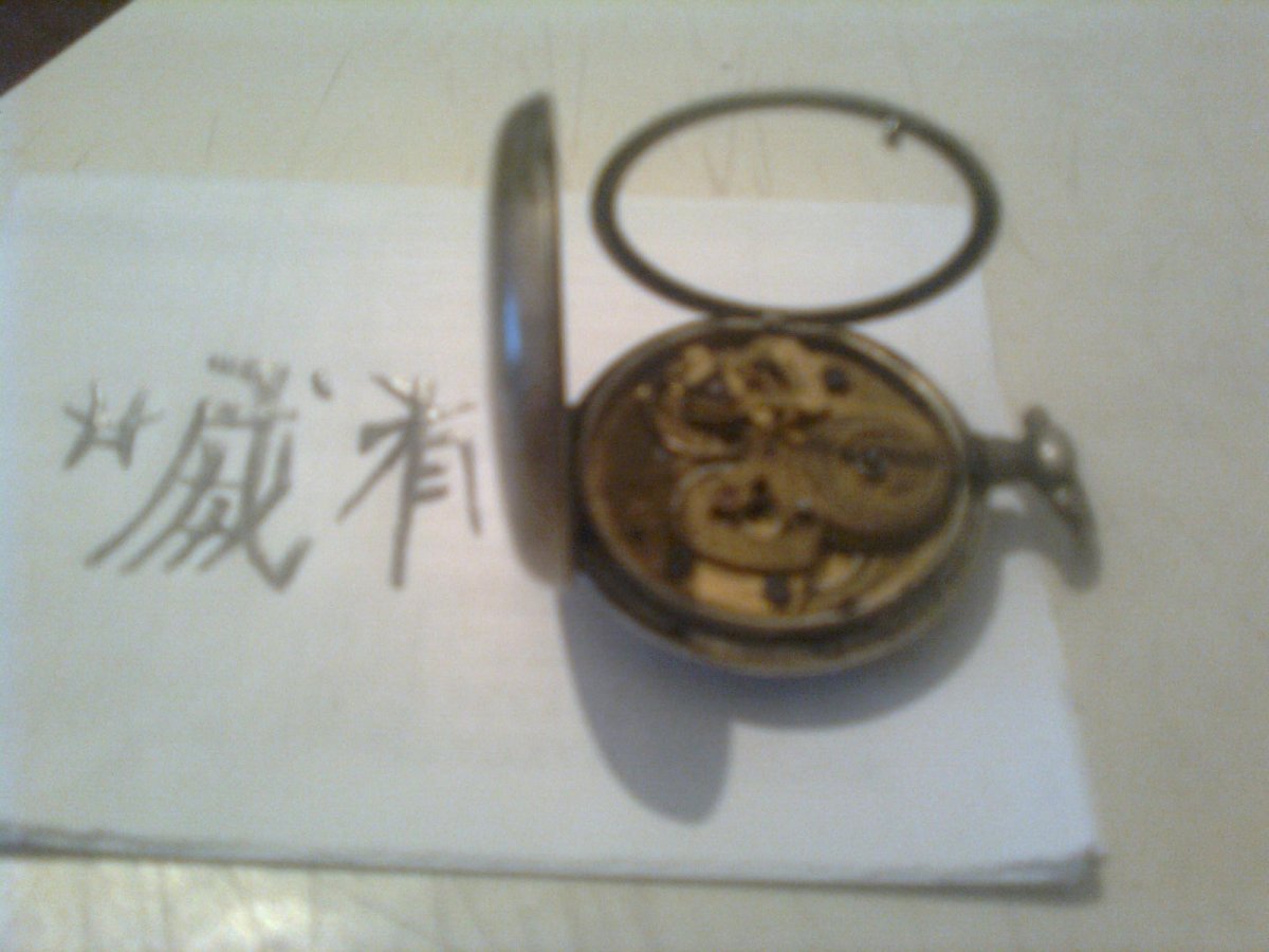

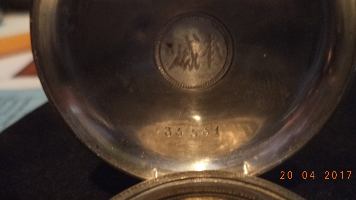

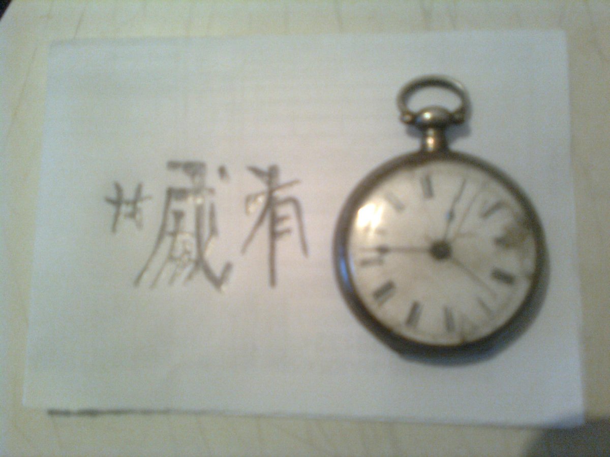

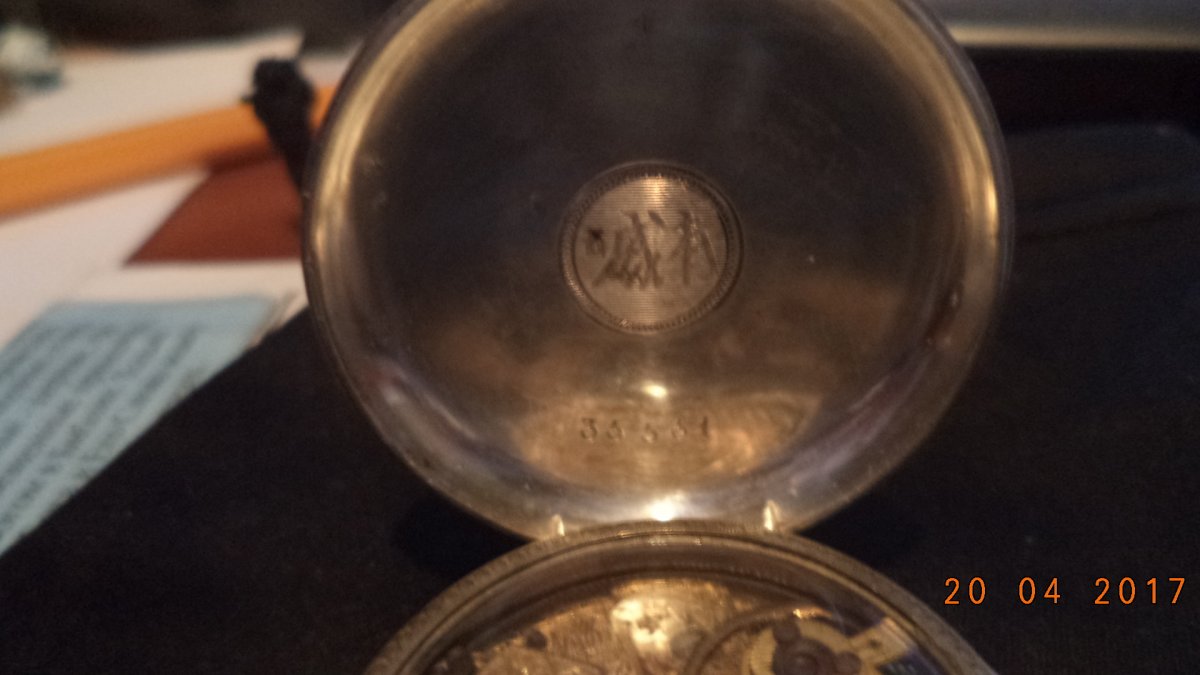

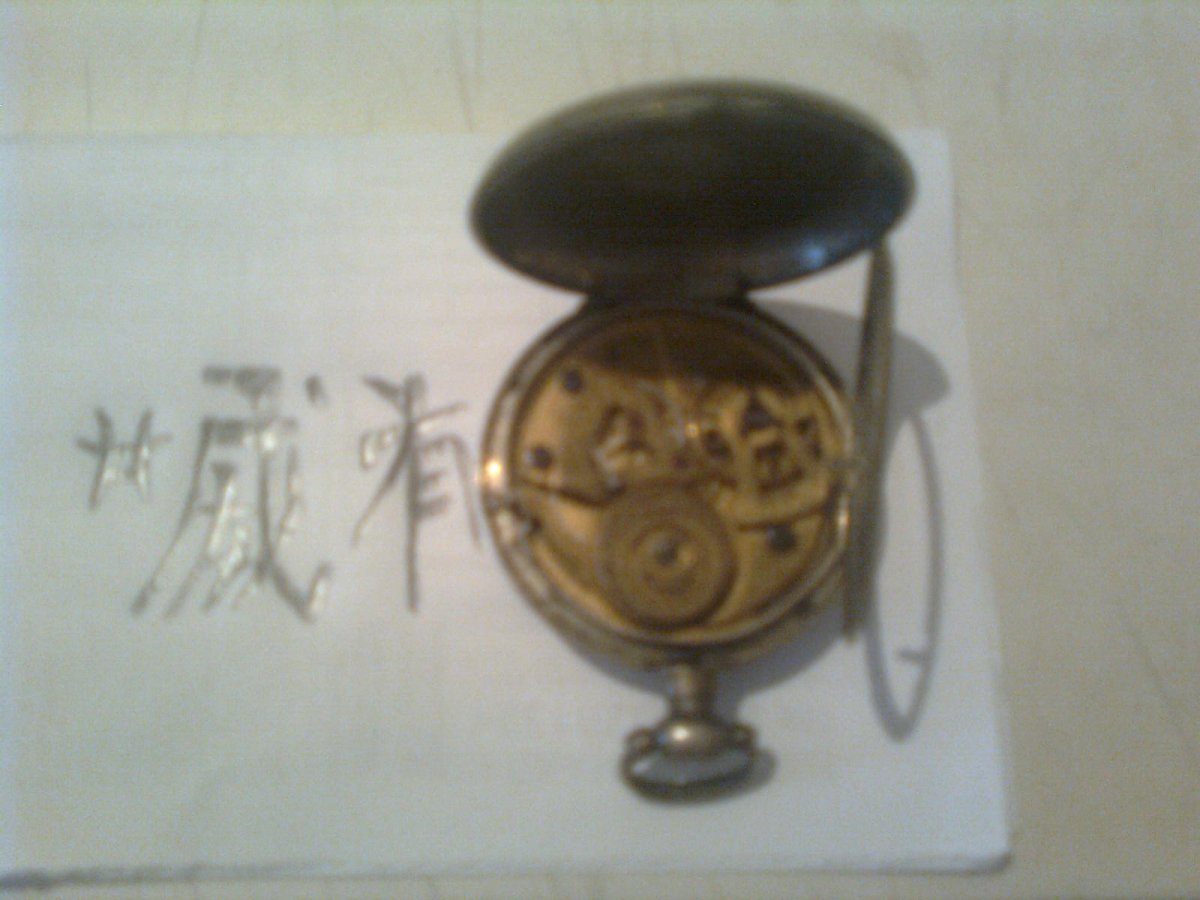

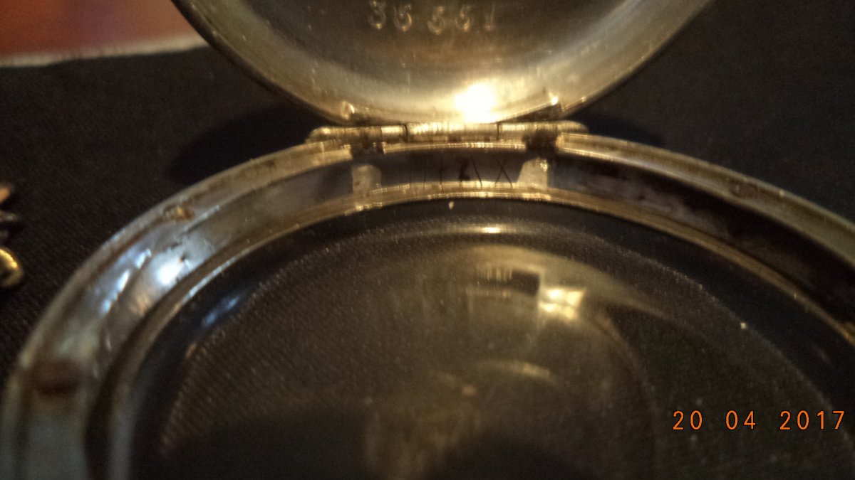

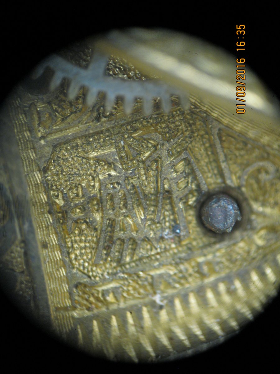

    Часы в корпусе из серебра внутри на корпусе присутствует товарный знак - предположительно японские иероглифы, фото с зарисованными иероглифами прилагается. № часов 35551, также присутствует цифра 4. Механизм заводится ключом, так же внутри механизм очень красиво выполнен - разные узоры, постараюсь сделать фото механизма в хорошем качестве. Подскажите по марке часов и возможную их цену.

    До этого момента как бы и говорить не о чем...............
    Ни-че не видно.

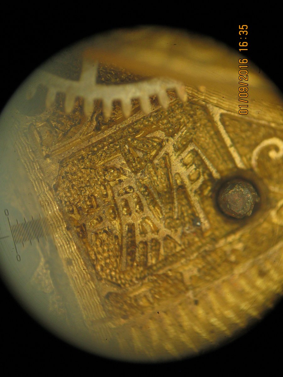

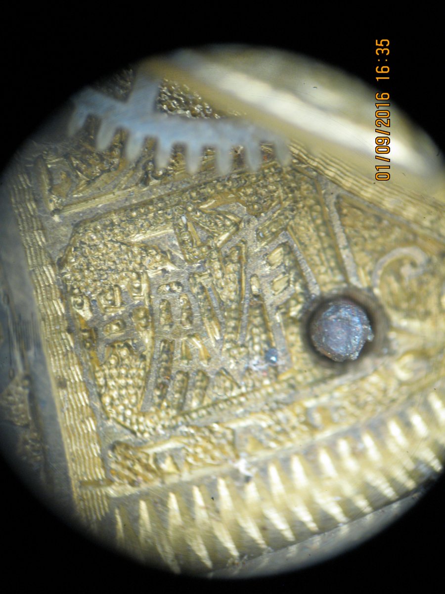

    Фото товарного знака - иероглифы указал на фото отдельно.

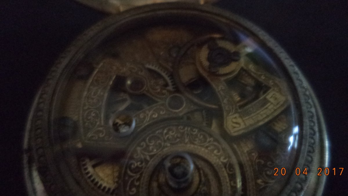

    Уважаемые форумчане по часам вроде определились - серебряные карманные часы c редким дуплексным ходом и прыгающей секундной стрелкой Bovet Fleurier, вторая половина 19 века, диаметр 39 мм. Китайский крабовый дуплексный ход, прыгающая центральная стрелка.

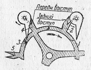

    Китайский дуплекс. Модификацию дуплексного хода с мертвой секундой изобрел Шарль Эдуард Жако (Charles Edouard Jacot) в 1830 году.
    Запорные зубья дуплексного колеса (4, 5) выполнены с двойными выступами, они взаимодействуют с прорезью в оси баланса. На один импульсный зуб (1, 3) приходится по два запорных зуба. На одно импульсное колебание требуется три свободных. Цифрой 2 обозначен момент свободного ("мертвого") колебания, во время которого через прорезь оси баланса проходит передний выступ зуба. Цифрой 4 - момент проскакивания заднего выступа запорного зуба, сразу после которого импульсный зуб 3 передает раскачивающее усилие на крючок баланса.
    Проскакивание дуплексного колеса происходит каждые 4 такта, или один раз в секунду. Колесная система передает движение на секундную стрелку, и она движется как стрелка кварцевых часов - один прыжок в секунду. Смотрится очень необычно!
    Иллюстрации взяты из книги Л.П. Шишелова "Механика часового механизма", Ленинград, 1933 г.

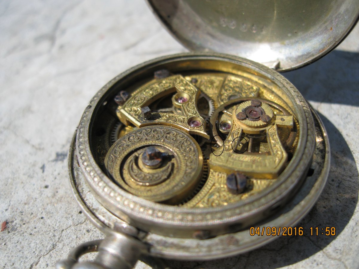

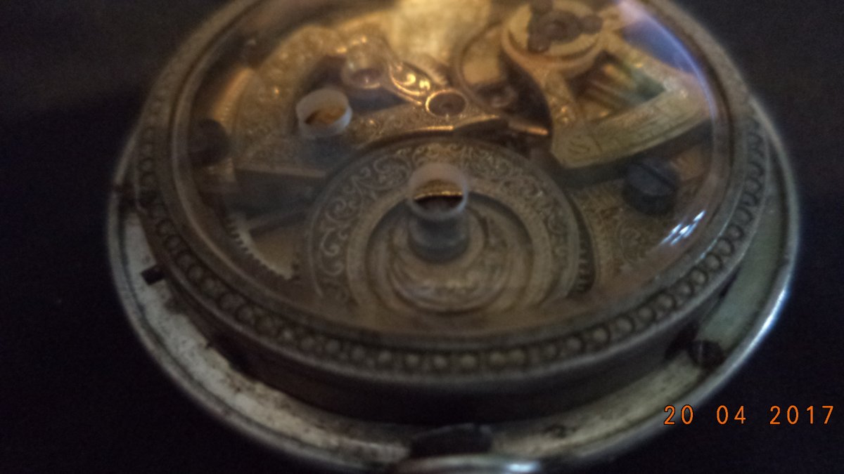

    Не видно дуплексного колеса в Ваших часах:(

    Завтра скину фото дуплексного колеса, насколько смогу сфоткать. Разбирать я их точно не буду. Экземпляр довольно редкий, не хочу что сломать.

    Обещанные фото. Зубья дуплексного колеса отметил на фото черными эллипсами.

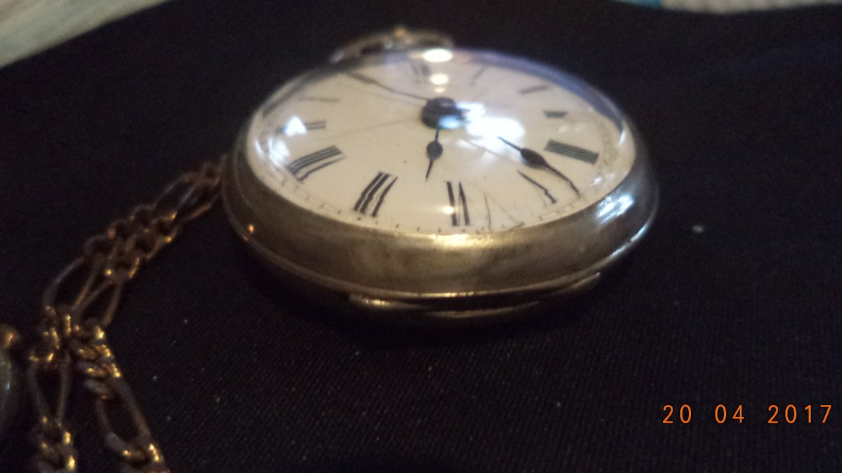

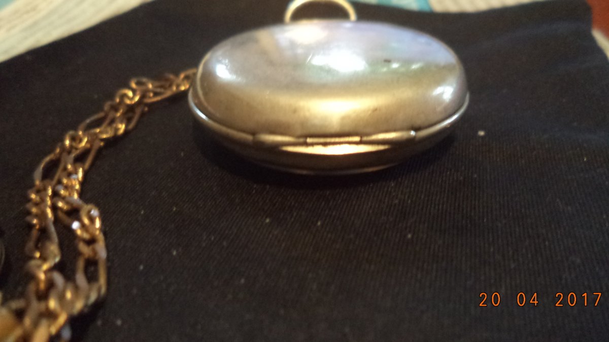

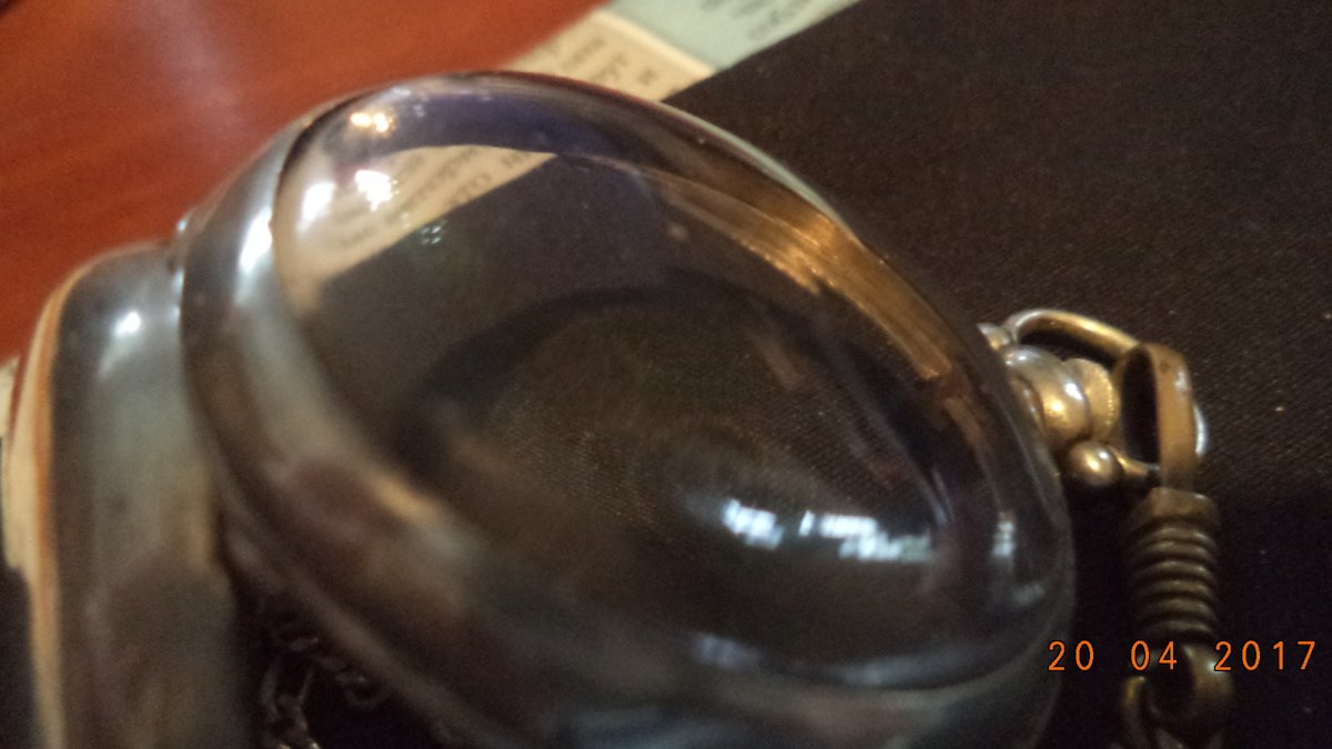

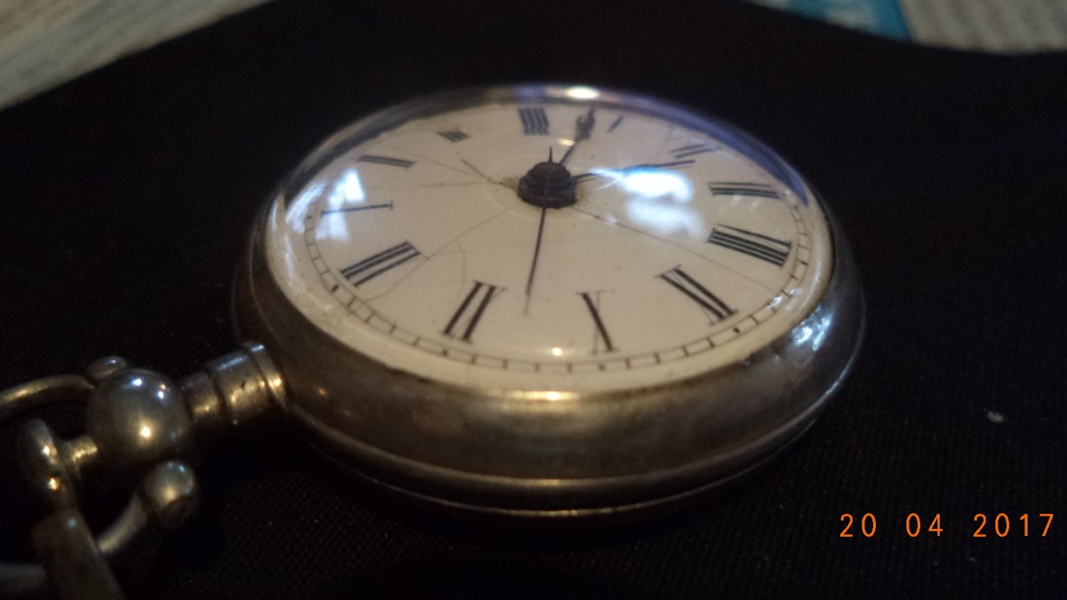

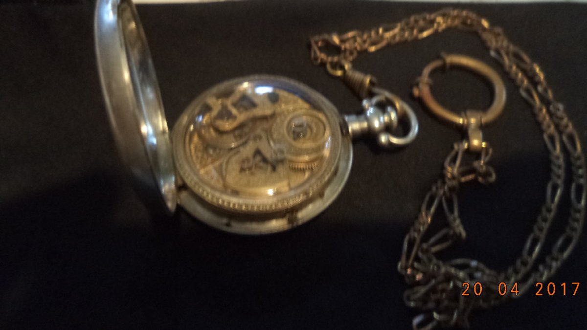

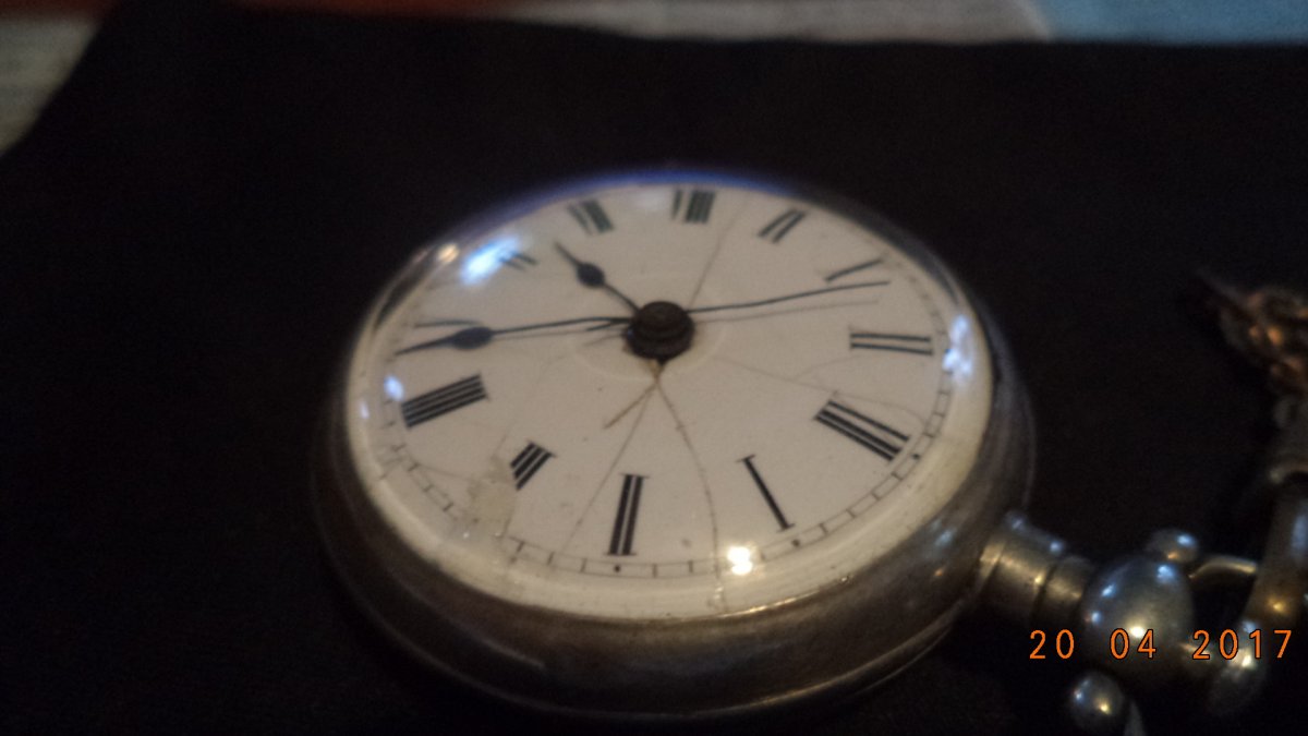

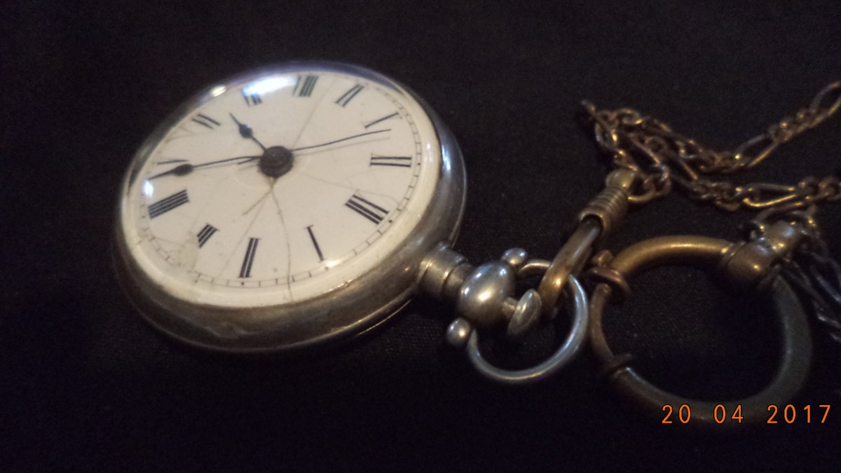

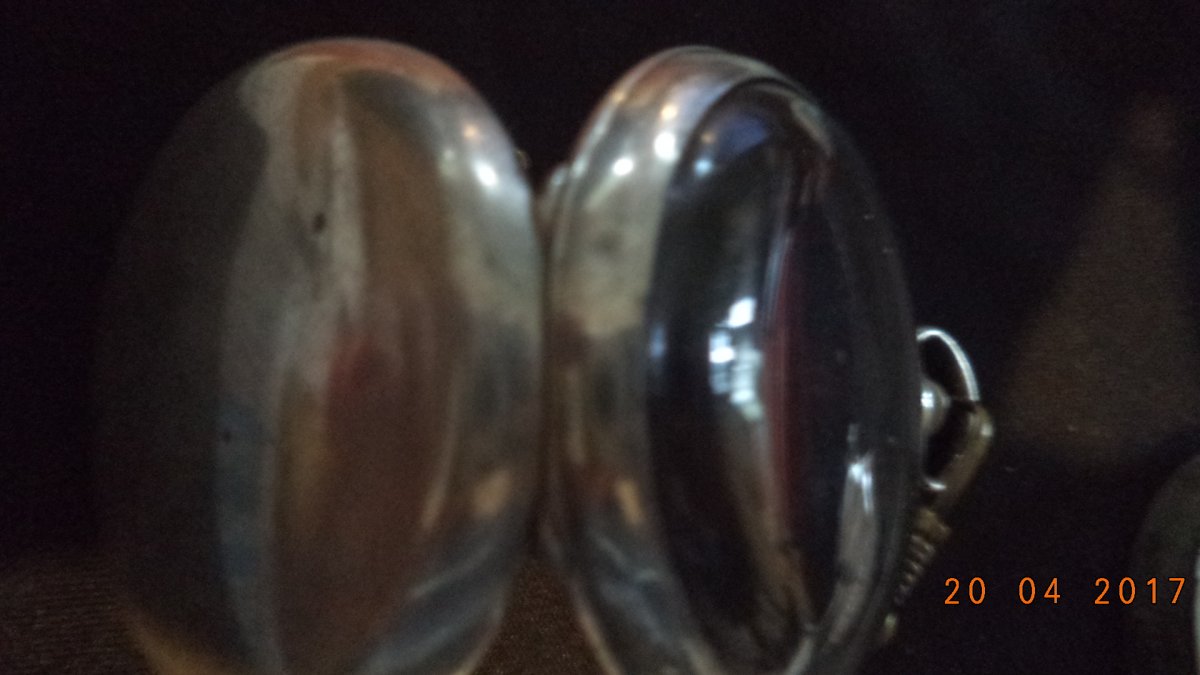

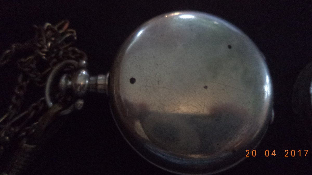

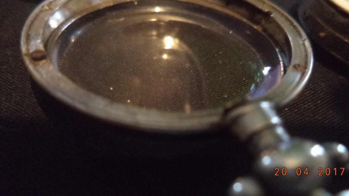

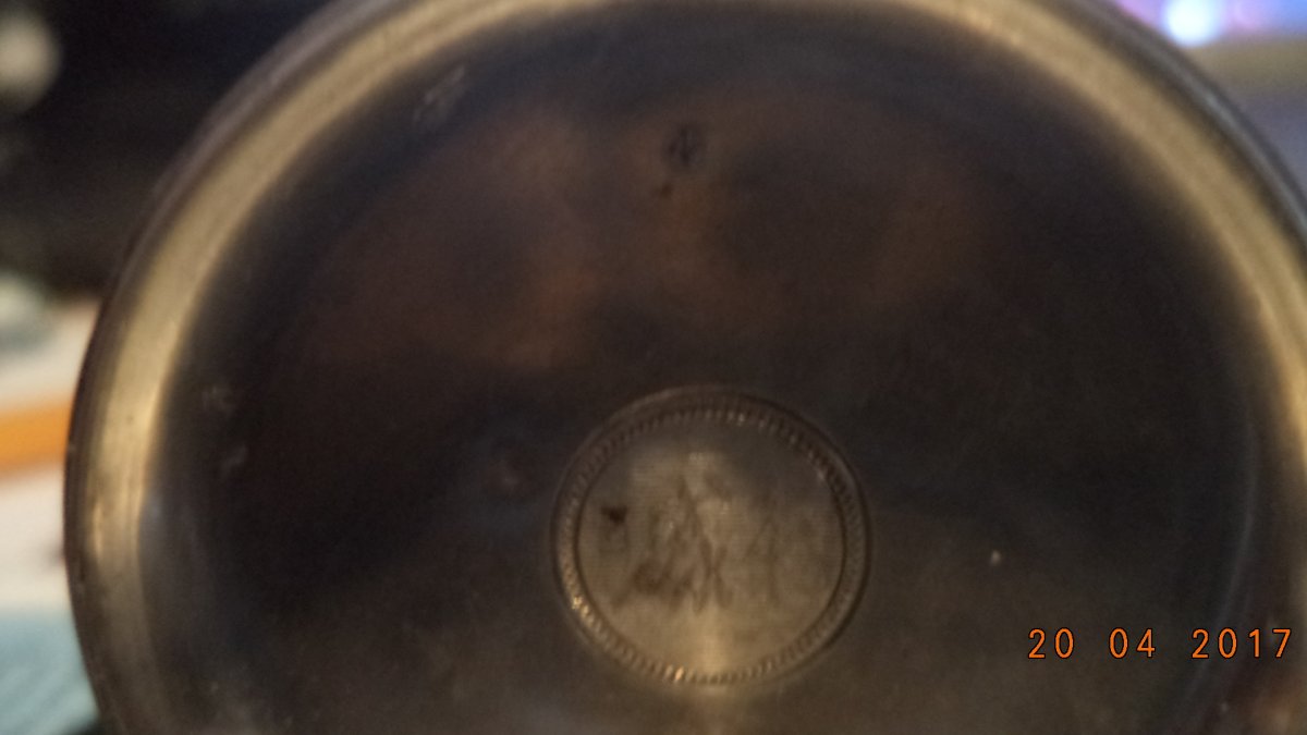

    Свежие фото часов, погода пасмурная - снял как смог.
