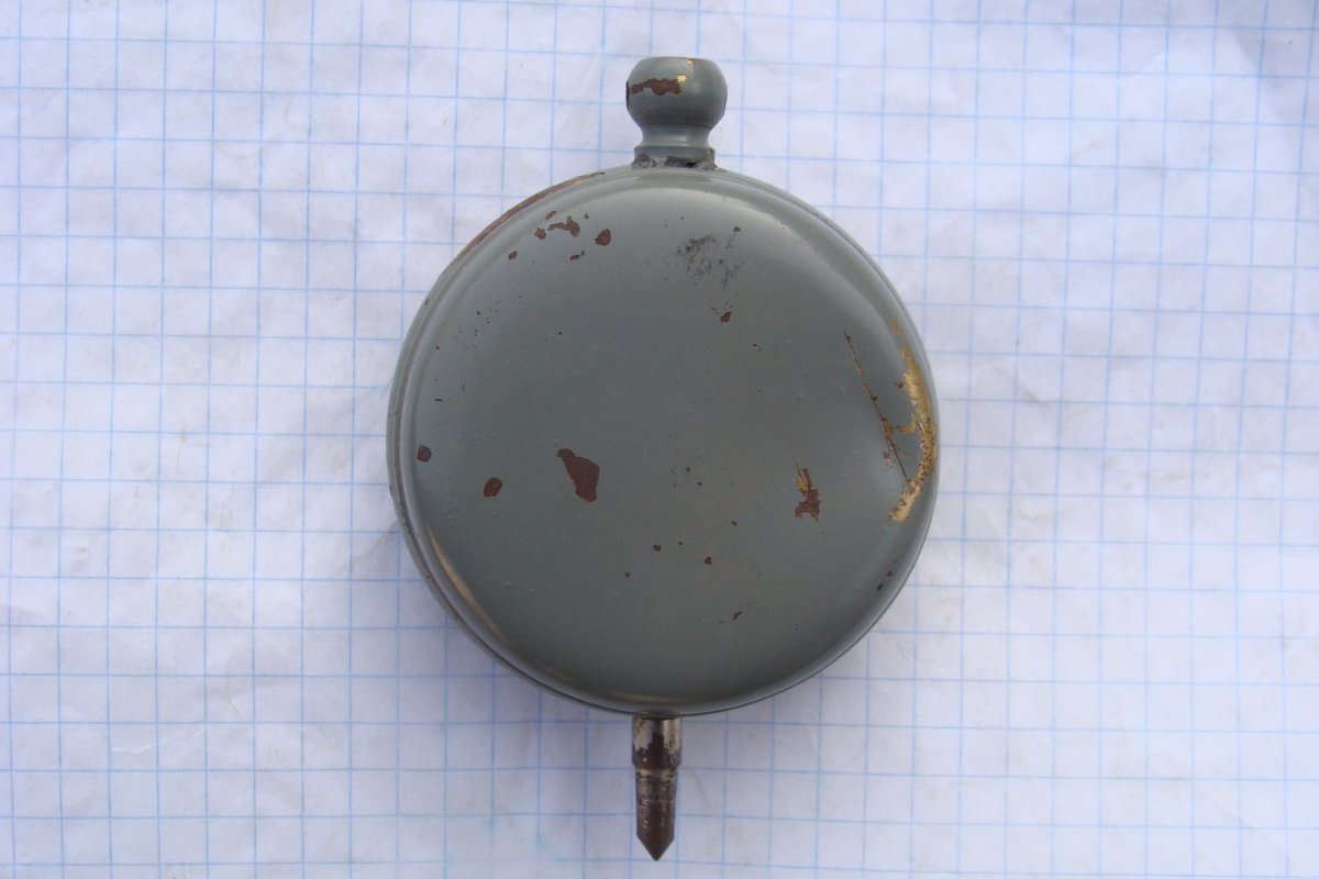

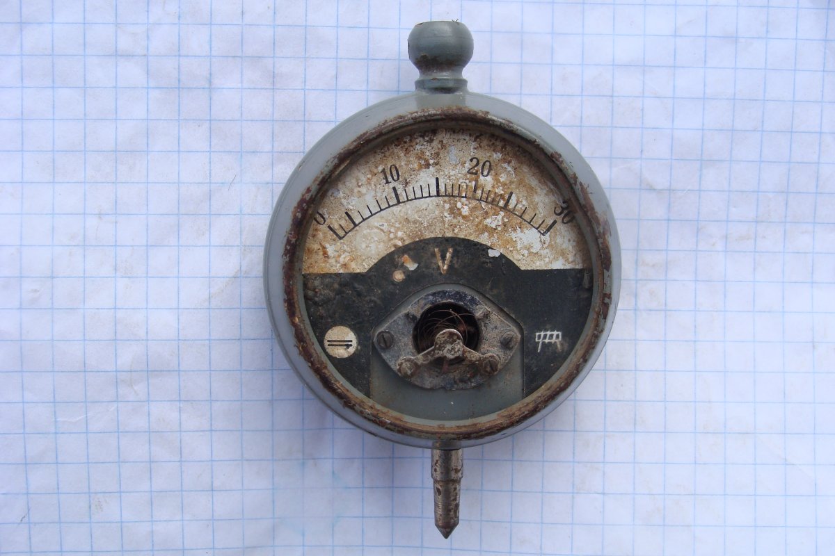

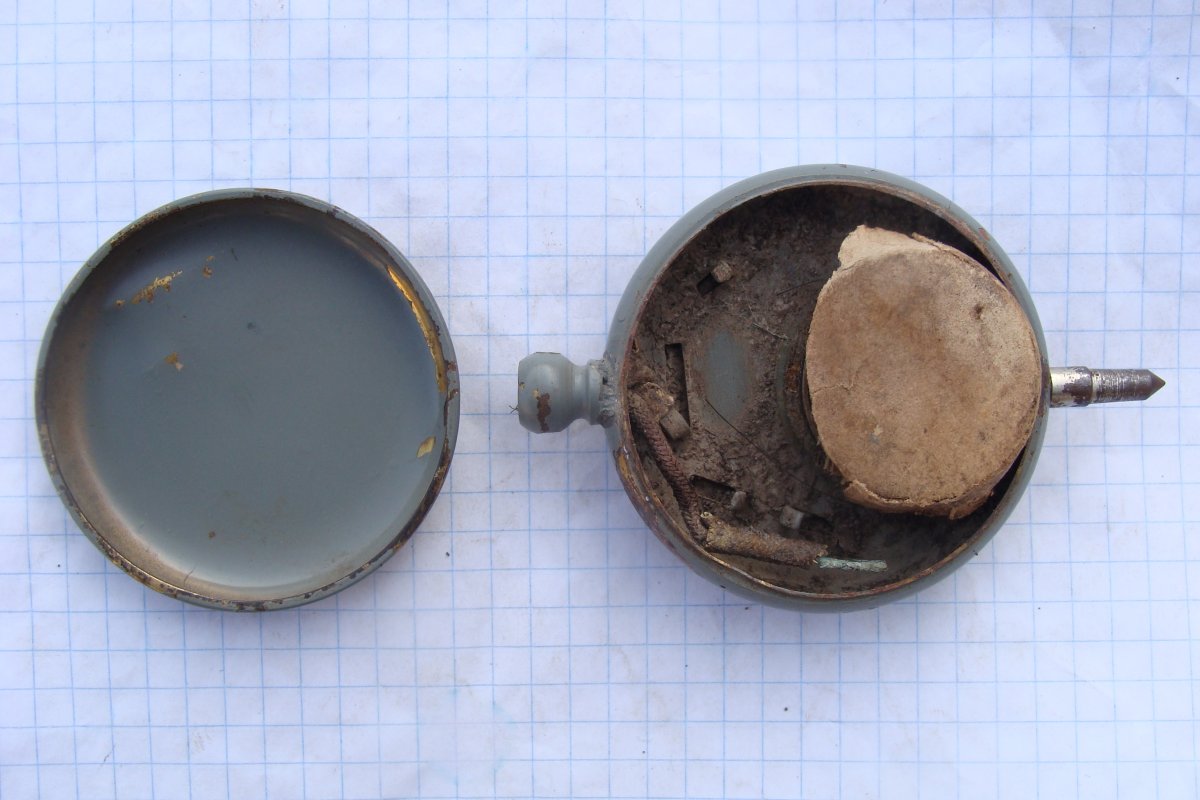

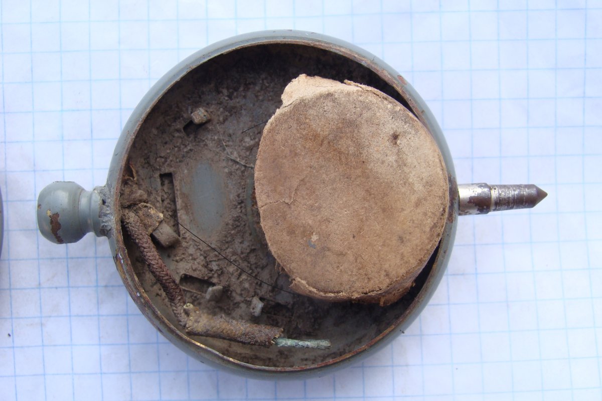

    Всем добрый вечер,попалась в лесу вот такая вещь,латунь,покрашена в серый цвет.Помогите пожалуйста определить.С.УВ.

    Приветствую. Вольтметр. С ув.

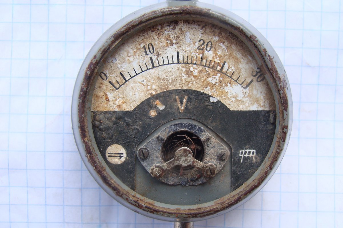

    Вольтметр..скорее всего авто ...с метрологической точки зрения стрелочный прибор с минимальной погрешностью работает в 2|3 шкалы,это и есть для прибора рабочий диапазон , плюс должен быть некий запас хода...в этой оставшейся части 1|3 шкалы погрешность за частую не нормируется ..ибо у стрелочных приборов она может превышать и 10 и 20 процентов..(в последней третьей части..).напрашивается вывод что рабочее напряжение оборудования или авто было 12 -15 вольт

    Любая 8

    Только что открыл еще одну фотку и обратил внимание на то что стоит знак рода тока постоянный а не переменый...следовательно показывал напряжение заряда или напряжение на аккумуляторе и второй значек он используется и сейчас -нагрев спиралей чего то( например подогрев стекол) или подогрев форсунок на дизелях

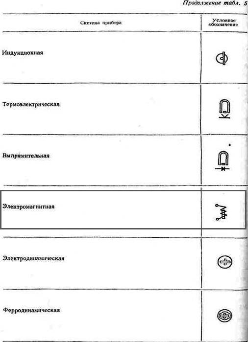

  9. milya141181
    milya141181 Stabsgefreiter
    300
    украина
    электромагнитный это еще более точный и дополняющий ответ
